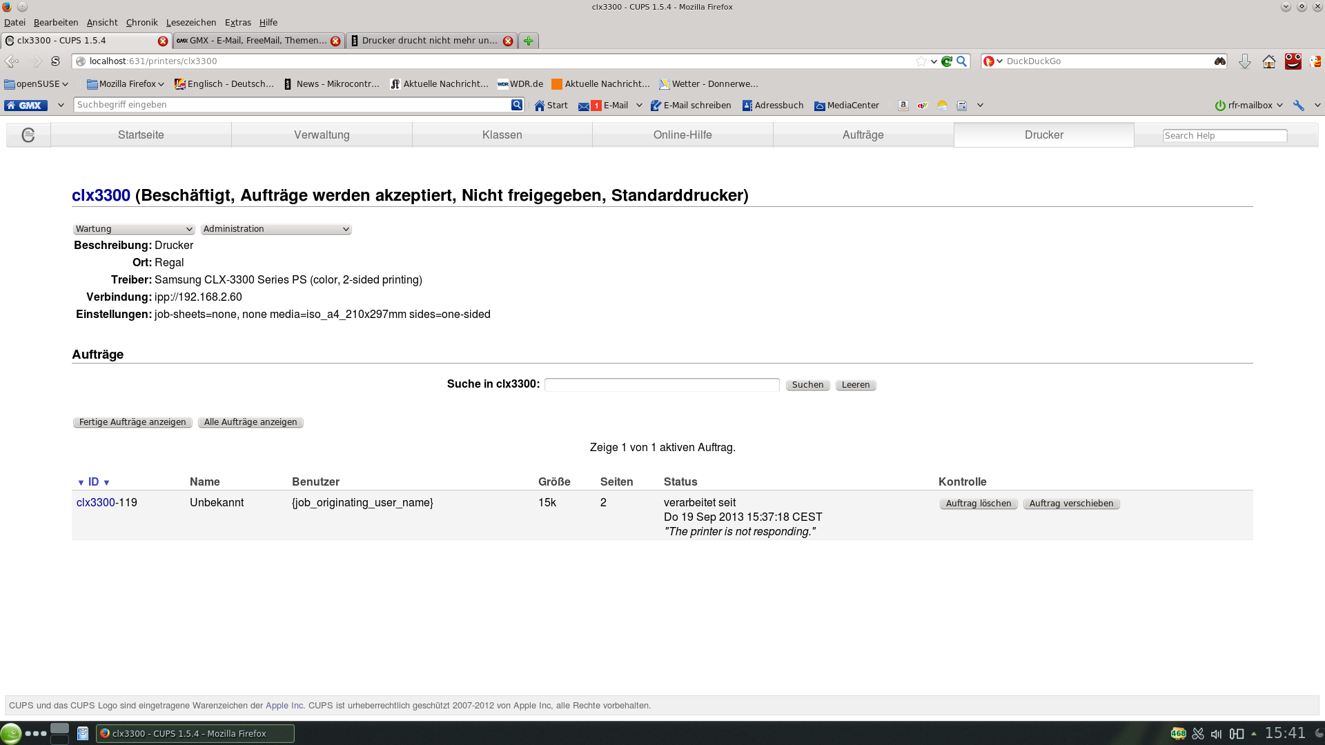

Nach einem Update ist ein Drucken nicht möglich. Folgendes findet sich
in der /var/log/cuips/error_log:

E [10/Sep/2013:08:03:01 +0200] [Job 96] The printer is not responding.

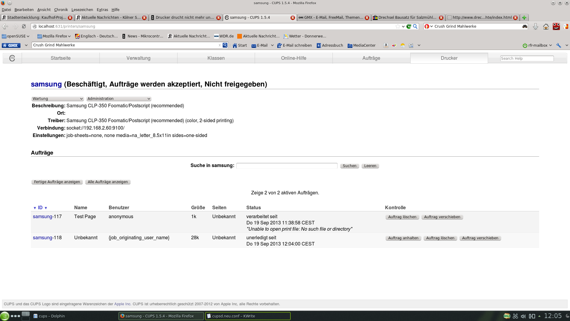

E [10/Sep/2013:15:41:21 +0200] [Job 97] Unable to open print file: No
such file or directory

habe ich bereits gemacht, ich lande dann aim cups.
Welche Information brauchst du von dort aus?
Administration -> Drucker verwalten -> Samsung auswählen.
Dann mal den Status angucken und evtl. mal den Drucker starten aus dem
Pop-Up Menü. Die Fehlermeldung im Drucker Status ist evtl. hilreich.
Du kannst auch mal nach Druckern suchen (Drucker hinzufügen->Verfügbare
Drucker) und schauen, ob der Samsung auftaucht.
Wenn ich es richtig verstanden habe, ist das ein Drucker mit eigenem
Ethernet und nicht per USB oder so angeschlossen, richtig?
von R. F. (rfr)
Im Verwaltung->verfügbare Drucker listen findet er nix. Unter Drucker
ist der samsung eingetragen. Die Druckaufträge sind alle noch da.Der
erste (=aktuelle) Auftrag ist kommentiert mit
"   verarbeitet seit
Mi 18 Sep 2013 18:02:36 CEST
"Unable to open print file: No such file or directory"
die anderen sind unerledigt.
Meine ID wird übrigens nicht abgefragt, ich nutze das also als user.
Einiges  ist als user nicht möglich.

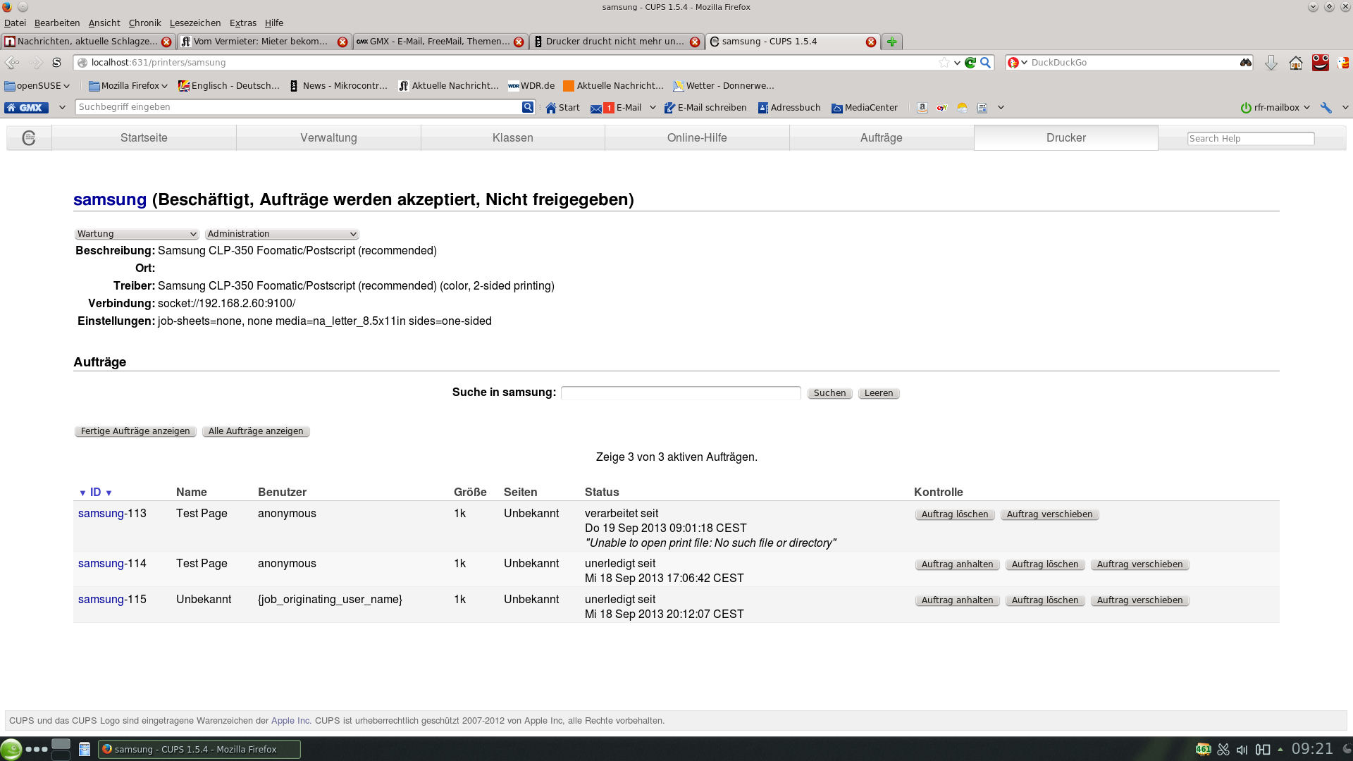

Der Screenshot ist oben im Anhang. Ich sehe daraus nichts, ausser das
die Queue Aufträge enthält.
Und das der Drucker 'Beschäftigt', also busy ist. Das ist er ganz sicher
nicht und das war die Fehlermeldung, die ich meinte. Ein
funktionierender Drucker sollte mit 'Frei' antworten, wie in meinem
Beitrag.
In deiner cupsd.conf stehen eigenartige Sachen, allerdings weiss ich
nicht, ob das alles Suse spezifisch ist.  Gibt es da ein backup, das das
Update angelegt hat? Wenn ja, vergleiche es mal bitte selber und/oder
poste es hier.

Nach dem Ausdrucken zeigt cups das, was ich angehängt habe. Gedruckt
wird nicht.   :-(

laut Screenshot hast du den Treiber für den CLP350 genommen. Wird der
irgendwo für den Drucker empfohlen?
Es gibt von Samsung extra einen für deinen Drucker (CLX-3300 Series).
Hast du den schon mal probiert?
Dein Druckertreiber ist auf Letter eingestellt, ich gehe mal davon aus,
das du standardmäßig A4 druckst. Es gibt Drucker die drucken das
Dokument nicht, wenn das Papierformat nicht stimmt. Ausser man hat
es in den Einstellungen so eingestellt das er das dann trotzdem machen
soll.
Ich würde den Drucker deinstallieren und nochmal komplett neu
installieren,
mit dem richtigen Treiber und zwar mit dem Cups eigenen
Installationsmechanismus und nicht über das Interface von openSUSE-YaST.
Grüße,
Micha

Nach Änderung auf 'debug' zeigt sich eine geänderte Fehlermeldung. Wo
soll man denn nach dem Filenamen suchen?
Jetzt wieder im Error Log, wie in deinem ersten Posting. Interessnt ist
der Benutzer anonymous, scheint eine Suse Eigenart zu sein (wie der frei
interpretierte localhost auf 127.0.0.2 - wofür das auch immer gut sein
soll)
Die cupsd.conf scheint übriens jetzt doppelte Einträge zu haben, du
solltest zusehen, die aufzuräumen. Das passiert leider, wenn mehrere
Konfigurationsmimiken die Ausgangsdatei nicht richtig einlesen. Hier ist
z.B. einer:
> # Job-related operations must be done by the owner or an
> administrator...
>   <Limit Create-Job Print-Job Print-URI Validate-Job>
>     Order deny,allow
>   </Limit>
> administrator...
>     AuthType Default
>     Order deny,allow
>   </Limit>
Du sollest da auch mal einfach ein 'allow All' in diesen Abschnitt
einfügen (und den zweiten löschen). Da es für die cupsd.conf (zumindest
unter Debian CLI) kein vernünftiges Tool gibt, gehe ich übrigens diese
Datei immer händisch durch. Ich befürchte fast, das du das auch mal tun
musst.
Der user 'anonymous' muss also Rechte auf die Jobs bekommen. Evtl. darf
dieser eben eine print datei nicht anlegen, weil er z.B. nicht in der
gGruppe 'lp' drin ist. Über Benutzer und Gruppen unter Suse wissen
andere mit Sicherheit mehr. Meine Linux Box wird mit webmin verwaltet,
deswegen kann ich da nix sagen.
