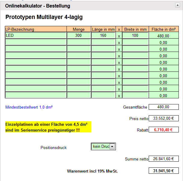

von unglaublich (Gast)
Servus schrieb:
> der günstigste denn ich gefunden habe
> http://www.mme-pcb.com/
Naja ob das günstig ist,
für 32000 (32k) Euronen kauf ich mir lieber ein Neuwagen...

von Servus (Gast)
Hallo  "unglaublich"
wer lesen kann ist aufallefälle von Vorteil. bei 300St. nutze ich kein
Prototypen, sondern Serienfertigung. Da komme ich auf 1850Eu statt
6700Eu.
Ob das günstig bei 4 lagen ist weiß ich nicht. Da ich nur 1 bis 2 lagen
ätzen lasse.
Aber ich habe kein anderen gefunden der für "ein lagig" am günstigsten
ist,
bin aber immer für alternativen offen.
Und das mit denn langen Lieferzeiten ist mir bekannt habe ich auch
geschrieben.
