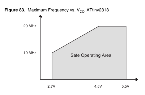

#3326237
c-hater schrieb:
> Leicht? 50%! Das ist nicht "leicht".
Wie kommst du auf 50% ?
Der ATtiny2313 läuft laut Datenblatt-Übersicht ab 2.7V mit 10MHz.
12 statt 10 MHz ist "leicht übertaktet". Vor allem da wir mit so 3.3 …
3.6V ja noch ein gutes Stück von den 2.7V weg sind.
Laut dem VCC vs Freq. Diagramm schaut das sogar völlig "legal" aus.
Genau kann man's da aber nicht ablesen, wirkt aber so, als könnte man
linear zw. 2.7V und 4.5V interpolieren.
