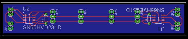

Ich habe mir für meine ersten CAN Gehversuche eine kleine Platine mit 2
Tranceivern und diversen Headern und Steckplätzen für
Abschlusswiderstände selber gemacht. Kostet nicht viel Zeit und auch
ncht die Welt ;)
von Peer (Gast)
hier ist das Teil. Falls du Interesse hast sag bescheid. Denn lade ich
die Datein hier hoch. Platinen kann man auch günstig beim Chinesn
fertigen lassen.
PS: Ich wolltedamals schnell loslegen,darum habe ich mir nicht all zu
viel Zeit für das Layout genommen (wie man sieht). Es hat aber
zuverlässig funktioniert.

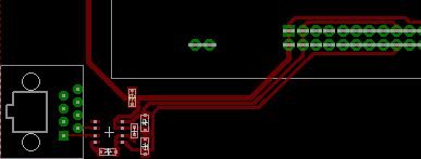

von Uwe Bonnes (Gast)
Die meisten CAN Tranceiver brauchen 5V. Bei Betrieb mit USB hat man bei
den Discovery Boards aber nur die unsicheren 5 V der USB Versorgung
minus eine Durchlassspannung einer Diode. Bei dem Ausschnitt aus dem
einseitigen Board oben zum selberätxen wird die 5 Volt extern
eingespeist. Ein F3 Discoveryboard wird auf die Stiftleiten aufgesteckt.
Der Transceiver ist ein PCA82C50. Mit den Änderungen am Discoveryboard
nach
http://embdev.net/articles/STM_Discovery_as_Black_Magic_Probe
hat man dann ein System mit Debugger und serieller Konsole.
Hier im Haus verwenden wir TP Kabel und FCC68 Buchsen für den CAN Bus.
Bei Bedarf kann ich das Layout zusenden, die Buchse kann man dann
tauschen.
Für die Software habe ich für Ethernut eine STM32 CanBus Treiber
geschrieben. Rückmeldungen dazu wären schön...
