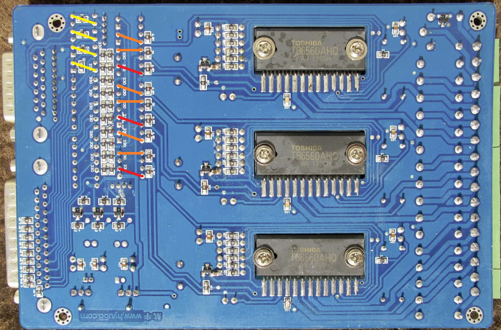

von MaWin (Gast)
> Da sind die Optos völlig wurscht.
Nein, nicht so, wie sie auf den hye99-Karten verschaltet sind, da sind
die furchtbar langsam.
Allerdings kann Mach3 den Sherline Treibermodus, da wird das Timing
entspannt und die 25us reichen locker.

Ich habe Dein Blied gesehen wo Du die Optos Ausgebaut hast und mit Draht
überbrück, dringt das was.
Bist Du sicher ?
Das Bild aus der Zerspanungsbude ist von Karl...  ala MaWin ?
War aber in einem anderen Posting hier. Hier sehe ich keinen Link auf
ein Bild. Und Karl hat die Optos nur überbrückt. Nicht ausgelötet.

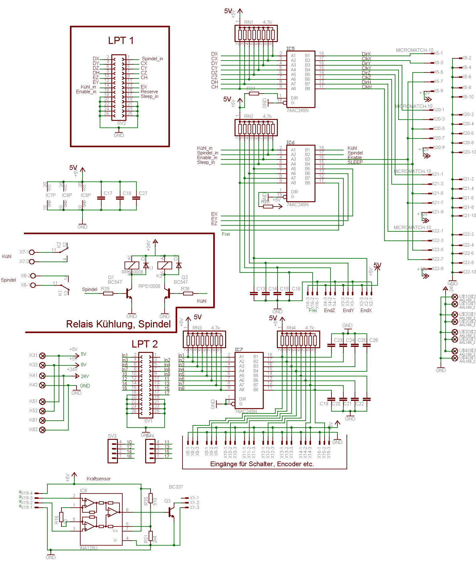

von Stephan H. (stephan-)
und Du meinst, Du kommst damit klar ?
Nur mal die Schaltpläne zur Eingewöhnung.
von Christian T. (tiedge)
> Gruß
Danke,
mit dem Schaltplan schon, sehe da mir das prob bei der Platine.

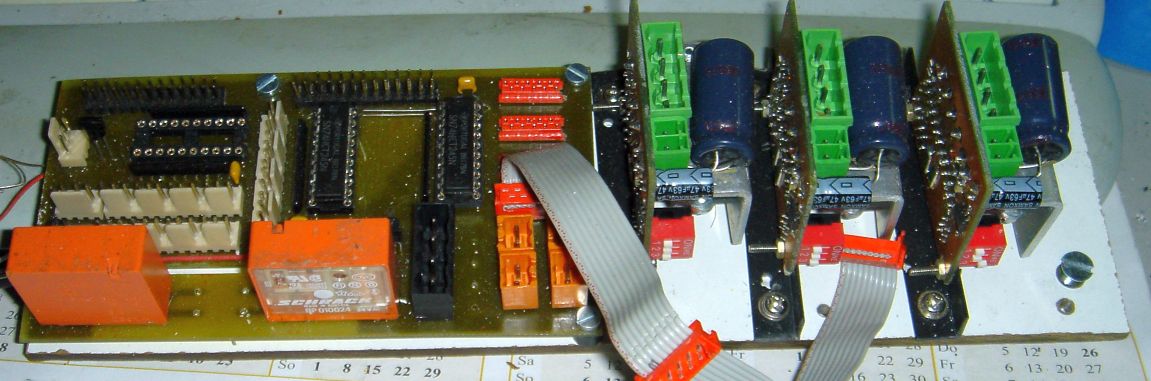

aufgebaut kann das dann so aussehen:
Wobei meine 4. Endstufe (2xY) noch nicht angebaut war. Frühes Stadium.
Nicht schlecht.
bitteschön:
Die Sache hat leider einen Haken.
Ich habe bei den Schraubverbindern zwischen den beiden Relais gepennt.

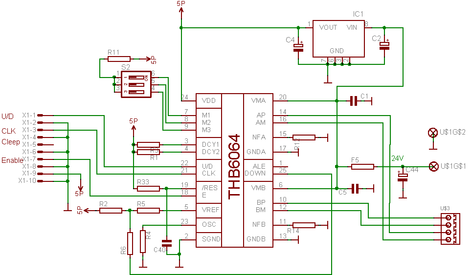

die Endstufe:
Was fehlt, sind R12 und R14 der Enstufe.
Die lassen sich aber eben nicht generalisieren.
Meine sind auf 2A ausgelegt bei Rsense Widerständen von X Ohm.
Dazu muss Du mal nach der Vref schauen.I*R=Vref.
Das Layout der Endstufe solltest du eh neu machen.
Der Platz für die Rsense ist zu knapp in meinen Layout.
Es geht, schön ist was anderes.

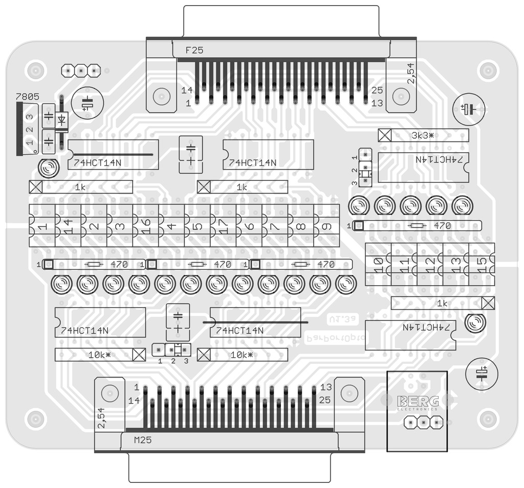

von Karl F. (kafido)
Hey Christian,
stellst Du eigentlich immer Bilder, die Dir nicht gehören,
in andere Foren ein?
Die beiden Fotos und das komplette Design der ParPortOpto sind von mir.
Letztere findet sich in diesem Thread:
http://forum.zerspanungsbude.net/viewtopic.php?f=15&t=2055
Die Fotos stammen von hier:
http://forum.zerspanungsbude.net/viewtopic.php?f=50&t=1937&start=20
Die neuesten Versionen der Chinasteuerung scheinen das übrigens nicht
mehr zu brauchen.
- Karl
