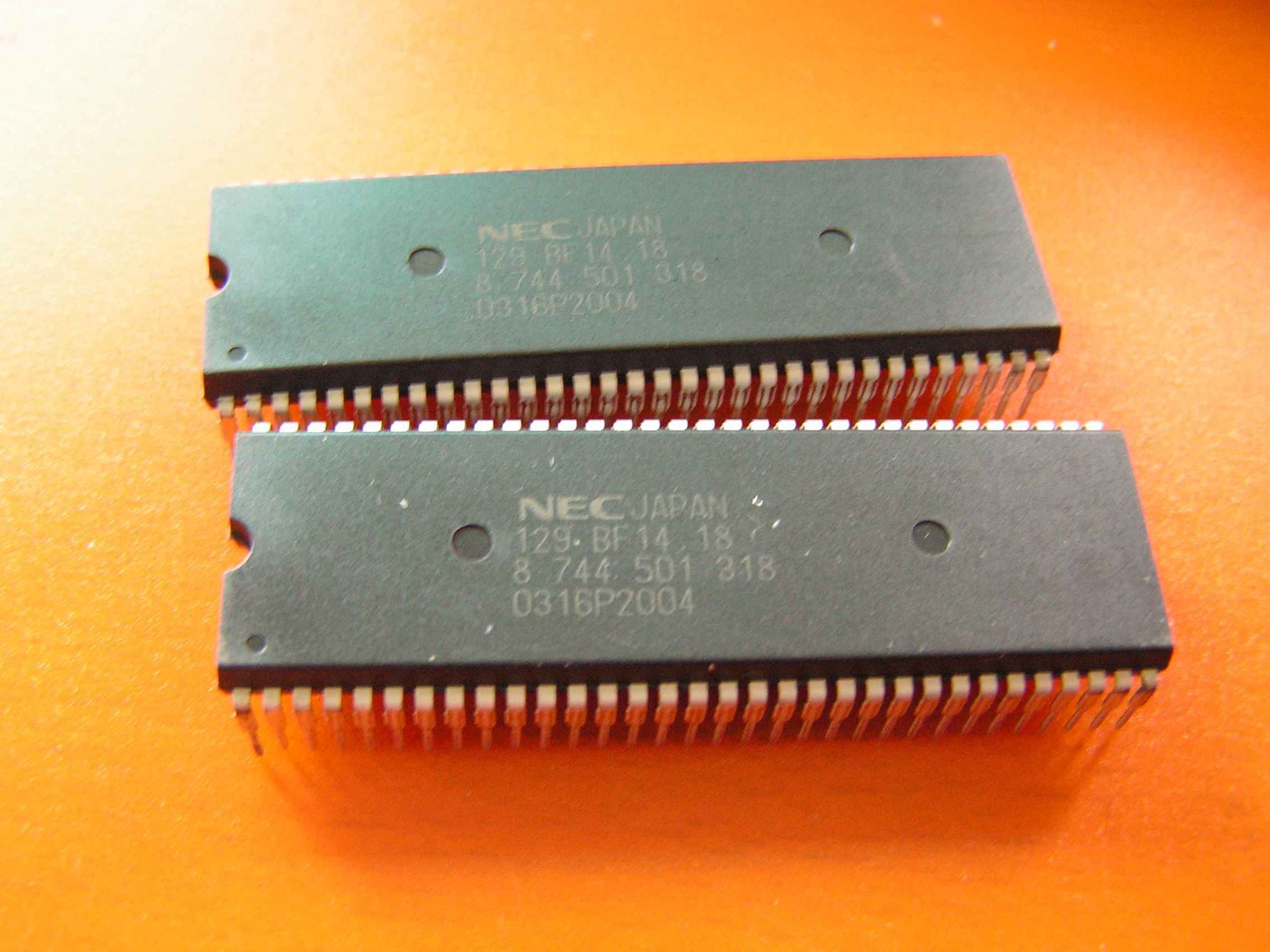

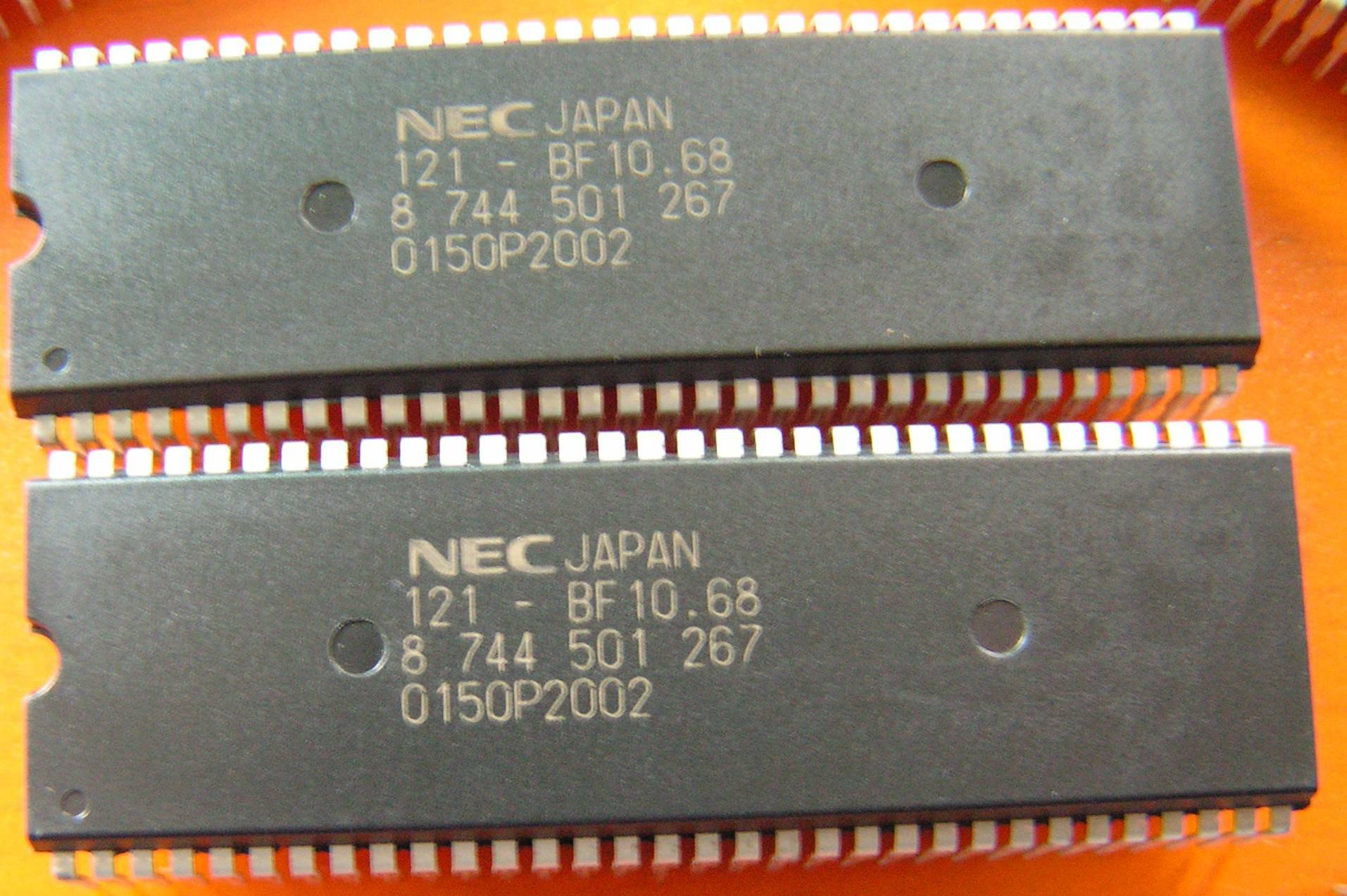

Ich habe jede Menge solcher Schaltkreise ( IMHO Mikrocontroller für
Junkers Heizungen?)
Wozu kann man die noch benutzen?
Kann mir jemand mehr über den IC sagen?
vielen Dank
p.s. ich würde auch Muster versenden u. ggf. alle (ca. 500 in 15
Varianten)
günstig abgeben...

Aber ernsthaft, die kannst du leider für nix mehr benutzen. Die sind
"versperrt" und können nicht mehr verwendet werden (abgesehen von ihrer
Funktion, für welche sie von Anfang an gedacht worden sind).

> Das dürften µCs mit Mask-ROM sein, d.h. mit eingebautem nicht
> veränderbarem Festprogramm.
Genau, das sind NEC 78K0 8-Bit Microcontroller, in der Maskenversion.
Vielleicht findet man auf der Seite von Renesas (denn NEC gibt's als
Halbleiterhersteller nicht mehr eigenständig) noch was brauchbares, wenn
man sich dafür genauer interessiert. Datenblatt (Vielleicht nicht ganz
der Selbe Typ, aber wenn nicht, dann sehr ähnlich) für sowas gibt's
beispielsweise bei http://doc.chipfind.ru/pdf/nec/upd780121.pdf
> Lötübungen.
Oder auf Halde legen, falls jemand noch so eine Heuzungssteuerung hat.
Ansonsten kann man, wie A.K. ja schon schrieb, nix gscheites damit
anfangen, denn externes Speicherinterface haben die Dinger natürlich
keines.
LG, NOR
