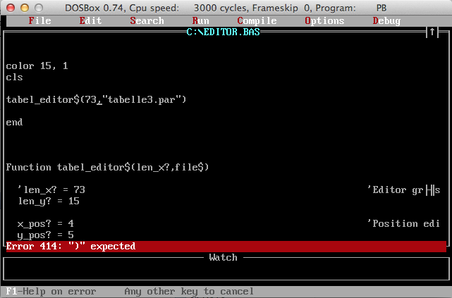

Hier der Code:
declare Function tabel_editor$(len_x?,file$)    'Funktion deklarieren
tabel_editor$(73,"tabelle3.par")                'Funktion aufrufen
end
Function tabel_editor$(len_x?,file$)            'Hier die Funktion
end function

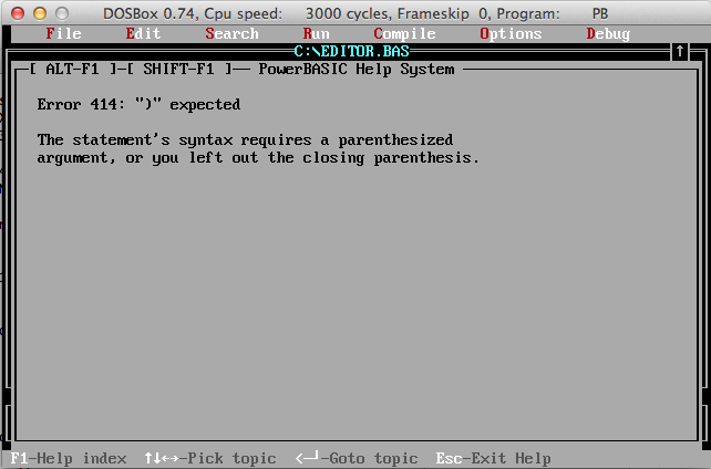

Wenn ich nur das Parameter file$ (string) übergebe, funktioniert alles,
kommt das zweite Parameter len_x? (byte) dazu, kommt beim kompilieren
immer beim Aufruf der Funktion ein Fehler.

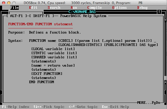

Kann mir jemand sagen, was ich hier falsch mache, habe im www und in der
Hilfe nachgeschaut, komme aber nicht drauf...
Gast #3326605
Ohne jetzt Powerbasic oder Quickbasic zu kennen, würde ich sagen, daß
beim Compilieren bestimmt nicht nur die Ausschrift ***Fehler*** kommt.
Vielleicht kannst du aus dem vollständigen Wortlaut der Fehlermeldung
einen Rückschluß ziehen über die Ursache?

Aus Visual Basic für Excel :
Wird eine Funktion in der Form "Ergebnis = MeineFunktion" aufgerufen,
sodaß sie einen Wert zurückgibt, dann muß die Liste der übergebenen
Argumente eingeklammert werden.
Bsp. :  Ergebnis = MeineFunktion ( Arg1, Arg2, Arg3, ... )
Wird die gleiche Funktion als Prozedur (ohne Rückgabewert) aufgerufen,
dann darf die Liste der Argumente nicht eingeklammert werden.
Bsp.:  MeineFunktion Arg1, Arg2, Arg3, ...
Zudem gibt es Regeln für das Einklammern der einzelnen Argumente, je
nach dem, ob ein Argument als Wert (als Kopie des Wertes) oder als
Referenz (als Speicheradresse des Wertes) übergeben werden soll. Bsp.:
als Prozedur:  MeineFunktion Arg1, (Arg2), Arg3, ...
als Funktion:  Ergebnis = MeineFunktion ( Arg1, (Arg2), Arg3, ... )
Zum vom TE oben beschriebenen Fehler :
Die Klammern sind beim Aufruf der Funktion als Prozedur also
wegzulassen, wie im Fall von zwei Argumenten an der Fehlermeldung zu
sehen ist. Daß im Fall von einem einzigen eingeklammerten Argument kein
Fehler gemeldet wird, liegt daran, daß sich diese Klammer auf dieses
einzelne Argument und dessen Referenzierung bezieht, also nicht als
Einklammerung einer Argument-Liste interpretiert wird (wie es bei zwei
oder mehr Argumenten in einer Klammer der Fall wäre).
