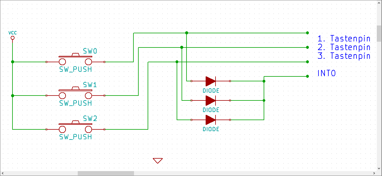

Hallo alle zusammen,
ich bin gerade dabei den Umgang mit dem ATmega zu erlernen :D
Im Moment möchte ich ein kleines Codeschloss zusammenbauen. das
Tastenfeld soll 12 Tasten (0-9, OK, ABBRECHEN) haben. Um die
Tasteneingaben soll sich ein ATmega8 kümmern, und dann seriell die Daten
einem ATmega32 übertragen.
Da jedoch der ATmega8 nur 2 Interrupt-Pins besitzt, und die
Tastenanschläge in einer Schleife zu prüfen mir recht unsicher vorkommt,
da der Tastendruck auch gedrückt werden kann, während der
Mikrocontroller gerade nicht am überprüfen ist, weil er zb irgend etwas
anderes am machen ist, habe ich mir gedacht, dass ich einmal die Tasten
an die Pins schließe und jeweils alle gemeinsam an einen Interrupt-Pin.
Sobald dann ein Interrupt auftritt überprüft der Mikrocontroller,
welcher der Pins auf HIGH ist und erkennt so dann, welche Taste gedrückt
wurde.
Mein Problem ist, dass mir mein Schaltplan etwas umständlich erscheint.
Ich wollte es zuerst so aufbauen, wie im hochgeladetem Bild
(Vereinfachte Darstellung mit 3 Tastern). Dann ist mir aufgefallen, dass
die Pins noch mit einem Pull-Down-Widerstand verbunden werden müssen, da
ansonsten ein undefiniertes Ergebnis herauskommt. Ich könnte jetzt
entweder die Leitungen direkt über Pull-Down-Widerstand mit GND
verbinden, was jedoch dazu führen würde, dass bei Knopfdruck ALLE Pins
High sind (Total falsches Ergebnis), oder ich könnte wie am INT0-Pin die
Pins alle über Dioden gegen Auswirkungen anderer Pins "schützen".
Letzteres finde ich aber doof, da ich dann 24 Dioden auf meinem
Steckbrett habe (2 für jede Taste) :P
Hat jemand ein Vorschlag, wie ich das besser hinkriegen könnte?
Grüße, Matthias

Oder alle Taster in Reihe mit je einem Widerstand parallel und ab durch
den ADC. Braucht 6 verschiedene Widerstandswerte und einen Pin am uC.
>während der Mikrocontroller gerade nicht am überprüfen ist,...
Egal mit welchem Hardwareaufbau: Timerinterrupt (z.B. alle 10ms) lässt
sich immer zum Auslösen der Abfrage verwenden.

OP #3326714
Wow, ich hab nicht erwartet, dass so schnell so viele Antworten kommen
würde :D
Das mit den internen Pull-Up-Widerständen hatte ich ja völlig vergessen.
Das würde wirklich die Sache vereinfachen.
Das mit dem ADC-Wandler. Wenn man mehrere Knöpfe drückt, entstehen doch
dann andere Widerstände und man würde dann, wenn man mehrere Knöpfe
drückt, seltsame Werte rauskriegen, oder sehe ich da etwas falsch?
Stimmt, ich könnte auch mit einem Timerinterrupt die Zustände Prüfen,
ohne dass der Hauptcode (Was auch immer da reinkommen wird :D)
unterbrochen wird.
An die Tastenentprellung habe ich garnicht gedacht, aber wenn man ja
über Timerinterrupt die Pins überprüft, dann benötigt man keine
Entprellung, oder?
Ja, der ATmega8 dient als Controller für das Tastenfeld. Der ATmega32
dient als Hauptcontroller. Ich habe einen ATmega32 genommen, weil die
ganze Schaltung nur zu Lernzwecken dient (Alles auf dem Steckbrett) und
durch die vielen Pins kann ich allerlei Schnick-Schnack zum Ausprobieren
noch anhängen.
Danke euch Allen, Ich werde es wahrscheinlich die Taster mit GND und den
Pins verbinden, die Pullup-Widerstände einschalten und dann mit einem
Timer-Interrupt die Zustände immer abfragen. Ich werde es morgen dann
mal ausprobieren, wenn etwas nicht klappt, nerve ich weiter :D
Grüße, Matthias

Dirk schrieb:
> Die Aussage kann ich nicht unterstützen. Es kommt auf den
> Mikrocontroller, Aufgabenstellung etc an.
Nein, prellende Taster gehören NIE an einen Interupt. Das ist schon vom
Design her Murks.
Nö, siehst Du nicht falsch. Die Frage ist aber, ob Du mit der korrekten
Kombination Dein Codeschloss öffnen möchtest oder ob Du wild Tasten
drücken möchtest. Im ersten Fall drückst Du immer nur eine Taste.
> Entprellung, oder?
Doch. Man vergleicht einfach die Tastenzustände mit den Tastenzuständen
vom vorherigen Durchlauf. Sind die identisch, wird das Ergebniss in die
Ausgangsvariable übernommen.
> noch anhängen.
Gut, um Kommunikation zwischen Controllern zu spielen okay. Aber für ein
Codeschloss ist ein ATmega8 schon unterfordert.
Die Herausforderung liegt auch nicht darin, für jede Funktion einen
Controller zu nehmen, sondern darin alle Funktionen in einen Controller
zu bekommen.
Beispiel:
An einen ATmega8(48,88,...) werden folgende Komponenten angeschlossen:
Quarz, LC-Display (HD44780), 15 Taster, Optokoppler als Eingang mit IRQ,
2 Transistoren werden angesteuert, die serielle Schnittstelle wird
benutzt, 2 ADC-Eingänge und 2 16-Bit PWM Ausgänge, sowie der
I²C-Anschluss werden benötigt. Der Controller ist ausserdem in der
Schaltung via ISP programmierbar.
Haben gerade 2 meiner Lehrlinge aufgebaut, kannst Du Dich ja evtl. auch
mal dran versuchen. Ist bei uns die Ansteuerung für ein Netzteil. Aber
wir haben festgestellt, dass sich die Platine super zum lernen eignet.
Jobst
> Entprellung, oder?
Doch, natürlich. Sie muß bloß völlig anders arbeiten als bei der Lösung
mit timerbasiertem Pollen.
Du musst Dir übrigens wg der Geschwindigkeit bzw Reaktionszeit des
Controllers überhaupt keine Sorgen machen:
Ein Tastendruck mit dem Finger dauert mindestens Millisekunden, eher
100stel.
Der Prozessor hat z.B. internen Takt von 8 MHz, kann aber auch mit 20
MHz laufen, das sind Zehntel Mikrosekunden.
Während Du versuchst den kürzesten Tastendruck der Welt mit der Hand zu
schaffen, lass das mal eine Millisekunde sein, führt der Controller
10.000 Befehle aus.
Zum Prüfen aller Tasten wird er vielleicht ein paar Hundert brauchen,
sagen wir mal ganz grosszügug 1000, wenn es nicht gut programmiert ist.
Dann braucht der Controller also nur max. 10% seiner Rechenleistung für
die Abfrage aller Tasten.
Wenn Du also per Timer jede Millisekunde nach den Tasten schaust und es
dauert 1000 Taktzyklen, dann hat das Hauptprogramm 9.000 Taktzyklen für
etwas anderes.
Demnach brauchst Du auch die Tastenerkennung nicht auf den Atmega8
auslagern, das kann einer schon alles.
Sonst wäre das so als würdest Du einen Einkauf von 5 Tüten mit zwei 7,5
Tonnern nach Hause fahren, obwohl einer schon 100erte Tüten kann...
Und wenn es doch gute Gründe zum Auslagern gibt dann lieber mit einem
Attiny10.
