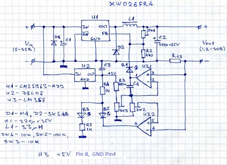

Wie kölnnte der Schaltplan vpn so einem Teil aussehen ?
uC - PWM - Shunt für die Messung..oder gibt es ein spezielles IC ?

Mich würde einen Schltplan oder mindestens ein Blockschaltbild
interessieren...

Vielleicht ist unter dem Kühlbleich ein LM2596. Unter den zahlreichen
SOIC-ICs könnte ein Attiny sein. Meistens schmirgeln die Chinesen die
Chipgehäuse ab, damit die Bauteile nicht mehr identifizierbar sind.

von Hannes L. (hannes)
Thomas der Bastler schrieb:
> habe keine Applikation gesehen wo man das Teil über
> PWM gesteuert werden kann..( Attiny )
Unmöglich ist es deshalb aber noch lange nicht.
Wenn der Controller (z.B. Attiny26/261/461/861) Spannung und Strom
misst, kann er die Messwerte mit den eingegebenen Sollwerten vergleichen
und über PWM und Tiefpass den LM2596 über den Sense-Pin steuern. Der
LM2596 wird dann nur als Stellglied genutzt. Gibt ihm der AVR weniger
als 1,25V, dann wird er leitend, übersteigt die Spannung am Sense-Pin
die 1,25V, dann macht er halt zu. Über PWM (der Attiny26 und seine
Nachfolger können dank PLL verdammt schnelle PWM) und Tiefpass lässt
sich der LM2596 recht feinfühlig steuern.
> Wo hast Bedenken ?
Ich habe welche... ;-)
Das Ding mag für LED-Beleuchtung und Ladegeräte ganz brauchbar sein, als
ultimatives Labornetzteil könnte es aber unbrauchbar sein. Ich halte es
durchaus für möglich, dass die digitale Regelung zu langsam ist und es
daher zum Überschwingen bei schnellen Laständerungen kommt.

von Julian B. (julinho)
Was wird den da wohl drin sein?
Ein Buck-LED-Treiber, der von einem uC per PWM gedimmt wird.
Den Strom stellt man per Duty zwische 0 und Max ein, die Spannung ergibt
sich durch die angeschlossenen LEDs.
Als Labornetzteil überhaupt nicht zu gebrauchen, da die Dinger einen
ziemlich großen Ripple haben, der bei LEDs keine Probleme macht.
> Aber für ein LED KSQ finde ich das Teil nicht schlecht ( Preis ! )
Für LED-Licht wäre es doch schon Overkill, denn dafür sollte ein
preiswerteres Modul ohne Anzeige locker reichen, z.B. das hier:
http://www.ebay.de/itm/Constant-Current-Voltage-LED-Driver-lithium-Battery-Charger-Module-DC-Converter-/370886778642
Das wird einmalig eingestellt und tut und tut...
Ich nutze 4 dieser einfachen Module für einen Lader für 4 LiFePo4-Zellen
10Ah in einer großen Gartenbahnlok.
