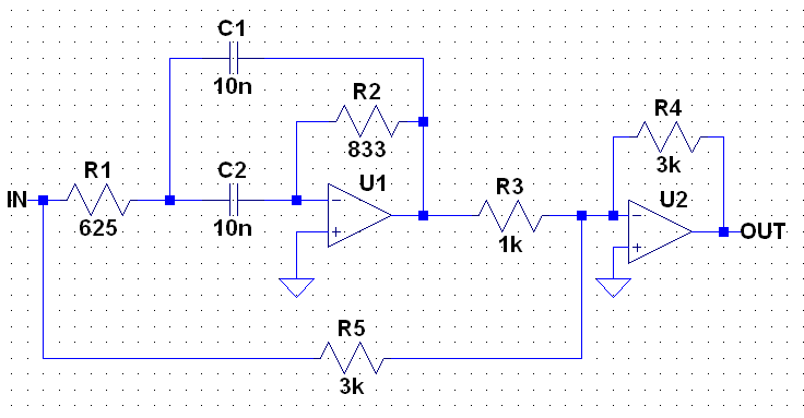

Ich versuche gerade einen Allpaß Filter zu dimensionieren, der mir ein
10kHz Signal um pi/2 in der Phase verschiebt, also um 25us verzögert. Da
ich das für eine PLL brauche, sollten es möglichst genau 25us sein...

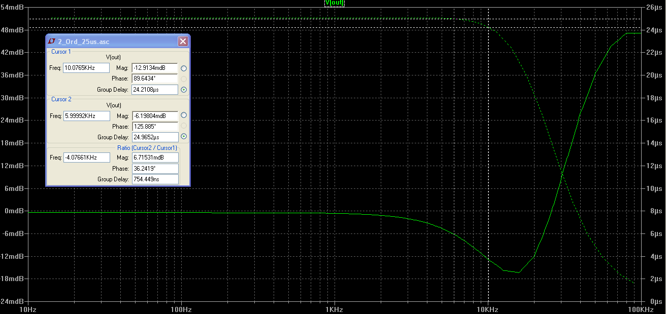

Habe zuerst mit den Formeln aus Self's "Design of active crossovers" und
jetzt grade mit den aus Tietze Schenk gerechnet. Das Problem ist jedoch,
dass bei 10kHz die Kurve für die Gruppenlaufzeit schon "abknickt" und
ich eben die 25us nur unter 6kHz habe. (Siehe Bild) Habe dann versucht
den Frequenzbereich auf 20kHz zuvergrößern, was aber im Endeffekt auf
genau die gleiche "Grenzfrequenz" führt... (zumindest nach Tietze
Schenk).
Kann mir jemand einen Tip geben wie ich die 25us Verzögerung bei 10kHz
(±1kHz) mit möglichst wenig Bauteilen erreichen kann?
Leider steht im Tietze Schenk auch nicht die Formeln für n Allpass 3.
Ordnung sonst hätte ich einfach mal versucht den Frequenzbereich noch
höher zu setzen... Falls hier jemand Dimensionierungsbeispiele für einen
Allpass 3. Ordnung hat, würde ich mich über einen Link freuen.
Vielen Dank!
von Helmut S. (helmuts)
Du könntest ja zwei in Reihe schalten. Jeder bringt dann 12,5us.
von Hagaaar H. (hagaaar)
Danke für die schnelle Antwort! Hat soweit funktioniert, dachte nur es
würde auch mit 2. oder 3. Ordnung gehen. (Möchte Bauteile sparen)
Mit einer Reihenschaltung von einem AP 2. Ordnung mit 12,5us und einem
1. Ordnung mit 12,5us, müsste man ja theoretisch auch auf die gewünschte
Gesamtverzögerung kommen. Könnte mir jemand grob die Vor- und Nachteile
der beiden Methoden nennen? (Abgesehen von offensichtlichen Dingen, wie
das 2 Op Amps mehr Rauschen als einer...)
EDIT: Nach Simulation, musste ich feststellen, daß man mit 1. + 2.
Ordnung auch nicht auf exakt 25us bei 10kHz kommt. Vielleicht kann
jemand trotzdem die Unterschiede für niedrigere Frequenzen erklären?
(Falles es welche gibt)
Nur um das nochmal sicher zu wissen, bei einer festen benötigten
Verzögerung und gegebener Filter Ordnung, ist die Grenzfrequenz nicht
variabel, richtig?
Und noch eine dumme Frage... werden alle Allpaß Filter höherer Ordnung
aus Reihenschaltungen von Filtern 1. und 2. Ordnung hergestellt oder
gibt es noch Alternativen?
Vielen Dank!

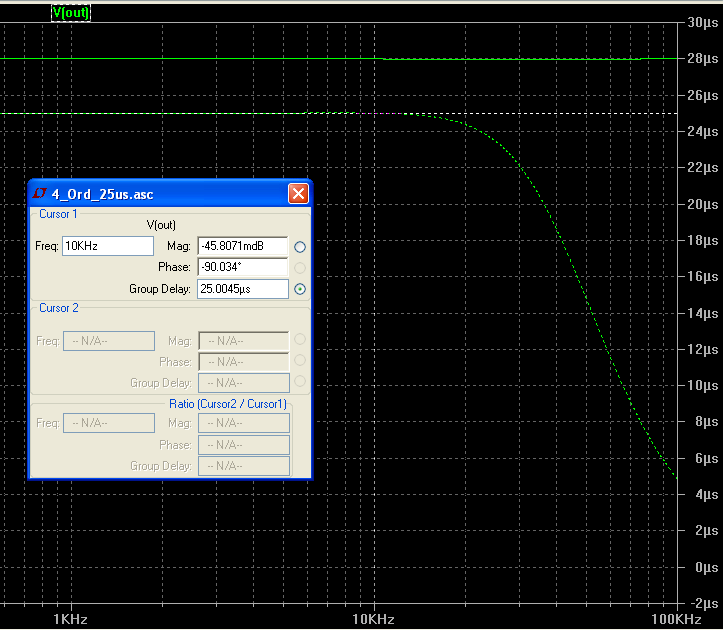

Danke fürs Nachfragen!
Also eine Anforderung ist halt auch möglichst geringes Rauschen (mit
vertretbarem Aufwand dafür), deshalb wollte ich halt gerne so wenig wie
möglich Bauteile für den Phasenschieber verwenden. Wenn ich LTSPice
glauben darf, funktioniert das ganze aber eben erst ab einem Allpaß 4.
Ordnung sauber.

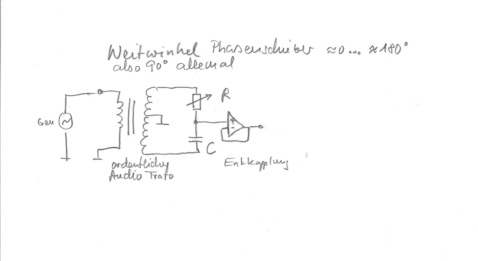

Wie wäre es mit dem Vorschlag hier, rechen mal
ich behaupte der kann von (fast) 0° bis (fast) 180°
(aber bitte lass Dir von Deinen Firmenjungs einen ordentlichen
Audio-Trafo ohne große "Nebeneffekte" geben
... und bitte fange mal an zu messen neben den Simulationen !
Und mache mal eine schnelle einfache Fehlerrechnung wie "steif" so etwas
mit der Temperatur ist.
Quelle: Tietze Schenk 1969
bin gespannt ob jemand noch etwas einfacheres hat (das Digitale war
schon prima!!)
EMU
