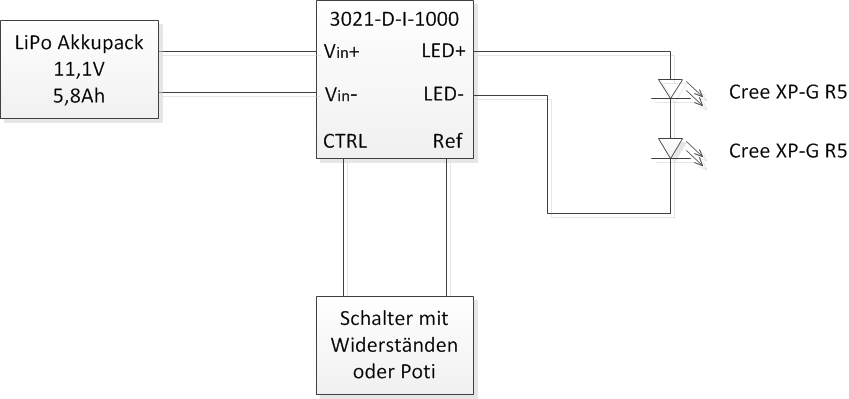

Hy Zusammen,
wie der Titel schon sagt, bin ich auf der Suche nach einem Schalter für
meine LED Lampe. Ich hatte noch Reste zuhause und bau mir nun eine
Stirnlampe mit ordentlich Licht.Im Anhang ist der Schaltplan.
Die LED's sollen in 3 Helligkeitsstufen schaltbar sein (stufenlos wäre
auch okay).
-LED:
2x Cree XP-G R5 LED bei 1A
http://www.cree.com/led-components-and-modules/products/xlamp/discrete-directional/xlamp-xpg
-Treibermodul:
3021-D-I-1000
http://datasheet.allelco.com/2013011907/dab51ec0-fe8b-4dac-876e-7887566a1e66.pdf
-Stromquelle:
Modellbau LiPo mit 11,1V und 5,8Ah.
-Schalter:
Typ: Dreh,Wipp,Kipp (eigentlich geht alles)
Positionen: 4 (Aus/Stufe1/Stufe2/Stufe3), Stufenlos wäre auch möglich ->
Poti
Schutz: IP 65 oder mehr (am liebsten IP67)
Einbauvolumen:
20mm Durchmesser,
max 17mm Tiefe (evtl gehn da auch 20mm)
Allerdings ist die Suche nach so etwas speziellem irgendwie nicht so
einfach, wenn man nicht so richtig weiß wonach man am besten Suchen
sollte. Daher frag ich nun hier...hoffe ihr wisst mir was passendes.
Schonmal Danke im Vorraus! ;)

Danke dafür, aber leider finde ich keinen Laden der das Poti führt :/
Was mir gerade noch eingefallen ist:
Ein Poti mit Schaltfunktion wäre noch besser. Dann brauch ich keinen
seperaten Ein/Aus Schalter mehr. Nur das findet sich noch schwere bei
dem kleinen Bauvolumen.
An sonsten eben ein Drehschalter mit Rasterung.
Finden tun sich die Schalter zu Hauf, nur nicht in wetterfest -.-*

Persönliche Seite #3329353
Martin D. schrieb:
> Ich hab da genau das richtige für dich:
> http://docs-europe.electrocomponents.com/webdocs/0029/0900766b8002984e.pdf
> Kostet aber auch um die 15€
Wie ich ja vorhin sagte würde ich dir dieses Teil empfehlen!
Im Bereich von 5V ist der Regler im Off-State und zieht wahrscheinlich
nichtmal 2mA, kann man im Datenblatt nachlesen. Damit kannst man es
schon eine ganze weile liegen lassen. Und zum Laden wirst du sicherlich
den Akku abklemmen, also kann man das auch nach jedem Gebrauch tun. Das
poti kann ich dir gerne bestellen, währe kein Problem!
Persönliche Seite #3332315
Hallo Tom K, Hallo Papa Schlumpf.
Tom K. schrieb:
> Ein Vandalismustaster und ein uC nach Fig. 16 wäre am einfachsten zu
> beschaffen.
Ein Vandalismustaster passt zwar von der Robustheit, aber nicht von der
Bedienung her.
Taster werden sehr leicht auch versehentlich durch Anstossen ec.
betätigt (Bei Nutzung und Transport). Ein robuster Drehschalter ist
erfahrungsgemäß auch nicht komplett gegen Umstellen durch Anstossen
gefeit, aber doch erfolgen solche Fehlbetätigungen wesentlich seltener.
Bis jetzt ist mir noch keine Softwareeinschaltsperre begegnet, die nicht
doch sehr leicht versehentlich betätigt werden kann. Auch die "*"-Taste
an meinem Mobilfunkgerät wird in der Hosentasche recht oft lange genug
gedrückt, um das Tastenfeld zu entsperren....ca. ein mal Täglich. Ich
habe die Quittungstöne aktiviert, und höre daher (wenn das Umfeld nicht
zu laut ist), wenn ich versehentlich in der Tasche was betätige.
Ein Password oder Morsecode wäre für eine Stirnlampe auch fehl am
Platze, denn sie soll ja auch im Notfall ohne Probleme von anderen
Bedient werden können. Nebenbei: Man sollte in Betracht ziehen, das auch
der Träger z.B. bei Unterzuckerung oder anderen Gründen komplexere
Handlungen nicht mehr fehlerfrei hinbekommt.
Bei alten Autophon Handfunksprechgeräten war aus Robusteitsgründen die
Lautstärkeregelung auch durch einen Stufenschalter betätigt:
"Aus-Leise-Laut".
Papa Schlumpf schrieb:
> Müsst ich mir mal genauer anschauen wie die Funktionieren. Ich nehm mal
> an, dass ich den Magneten und die Führung/Rasterung dazu dann noch
> selber bauen müsste, oder?
Richtig. Die Führung und Rastung müsstest Du selber bauen.
>  Weil die Reed Kontakte kenn ich nur als
> "einfaches Glasröhrchen" ohne Schaltmechanik drum herum
Sowas wird bei Bergbautechnik gerne verwendet. Weil damit kannst Du
Ex-sicher durch eine abdichtende Alu- oder Bronzeplatte hindurch
schalten. Und das ganze ist, im Gegensatz zu
Optischen/Lichtschrankenlösungen auch absolut betauungs- und
verschmutzungsfest. Solange Du den Magneten noch bewegen kannst, kannst
Du auch betätigen. Problematisch wird es erst, wenn der nasse Dreck
festfriert, abbindet oder eintrocknet und dadurch hart wird.
Aber ich habe keine Ahnung, wo man sowas her bezieht.

#3332349
Bei Reichelt habe ich auch schon Rändelmuttern mit Dichtungen für Potis
gesehen. Damit liesen sich sämtliche Potis oder Drehschalter mit
passendem Achsdurchmesser benutzen. Ob das deinen Ansprüchen genügt
müsstest du testen. Oder hat schon mal jemand die Dinger benutzt?
http://www.reichelt.de/Potiknoepfe/R-NDELMUTTER-6/3/index.html?&ACTION=3&LA=2&ARTICLE=42139&GROUPID=3139&artnr=R%C3%84NDELMUTTER+6
Oder du nimmst einen dichten (Wipp-)Taster mit dem du die Funktionen
durchsteppen kannst. Ich habe auch so eine Taschenlampe (Aus - An LED
100 % - An LED 50 % - An Halogen - Aus)
Gast #3333382
Bei Reed Kontakten wäre immernoch die Fragen, wie nah die beieinander
liegen dürfen, dass nicht alle gleichzeitig durch den Magneten
geschaltet werden.
Wobei das zusammen mit der Magnetführung auch wieder aufwändig wird,
genauso wie das mit dem Hall Sensor oder µC. Da ist ein Stufenschalter
oder ein Poti mit Schaltfunktion wesentlich einfacher umzusetzen.
Die Rändelmutter wäre noch eine gute Idee, denk ich mal. Wenn die
Poti-Wellen maßhaltig genug sind, könnte das evtl. schon dicht genug
sein.
Zumindest wäre so die Auswahl mehr als groß genug.
@Martin.D.: Danke für dein Angebot, auch wenn das Poti echt gut
aussieht, stör ich mich sehr am Withworth Gewinde. So gesehen fällt das
Poti dann für mich raus aus den Möglichkeiten.
An euch alle: Herzlicehn Dank für die vielen guten Vorschläge!
Nachden Reed Kontakten werde ich mich noch umsehen. Je nachdem wie
"einfach" sich das machen lässt, wird es dann aus Reed oder
Stufenschalter gemacht werden. Und die Rändelmutter werde ich mal
testen, kostet ja nichts.
