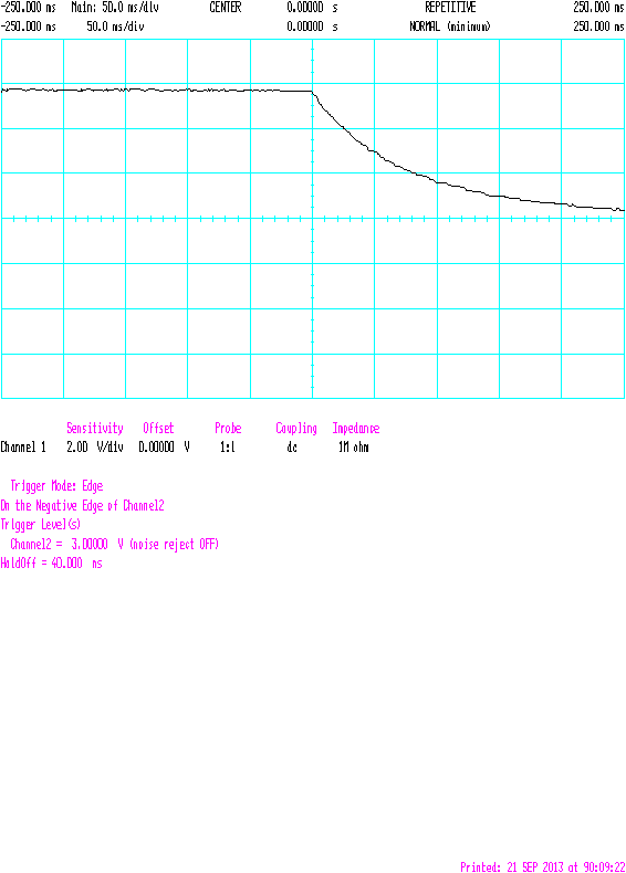

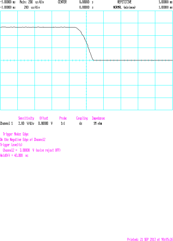

Moderator Persönliche Seite #3330736
Wilhelm F. schrieb:
> Die Zeitdauer würde ich kurz und schmerzlos über eine Filmaufnahme mit
> der Digitalknipse ermitteln
Oder halt mit einer Fotodiode.  Ist doch mal ein nettes Experiment
für einen Samstagabend. ;-)
Bisschen Krimskrams aus der Bastelkiste, größtenteils Dinge, die da
schon seit mehr als 25 Jahren rumliegen: eine Fotodiode SP101, einen
B081 (TL081) als Transimpedanzverstärker, ein paar Widerstände und
Kondensatoren.  Ausgang davon an den Oszi.
Ein elektrisch schaltbares Lab-Netzteil für den Prüfling, dessen
Spannung dient mit der fallenden Flanke als Trigger für den Oszi.
Erste Messung nur für die Plausibilität der Schaltung: eine rote LED.
Das Bild ist erwartungsgemäß, letztlich sieht man die Geschwindigkeit,
mit der die Spannung des Lab-Netzteils abfällt, die LED folgt dem
schnell genug.  (Die Zeitauflösung hier wurde viel höher gewählt als
dann für das Glühobst.)
Zweite Messung: der Fernlichtfaden einer H4-Lampe.  Völlig erwartet ein
sehr deutliches Nachleuchten von über 250 ms.

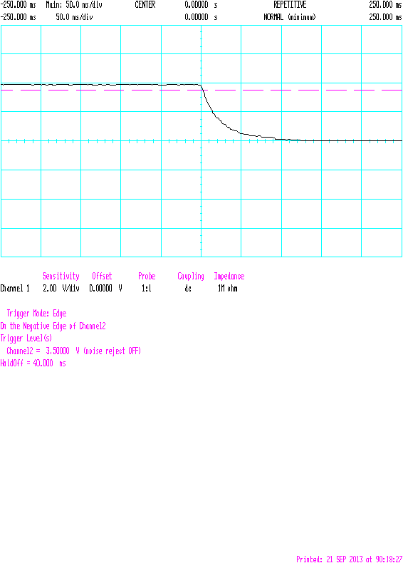

Dann noch eine G4-Stiftsockel-Halogenlampe 12 V / 10 W.  Die ist nach
0,1 s finster.

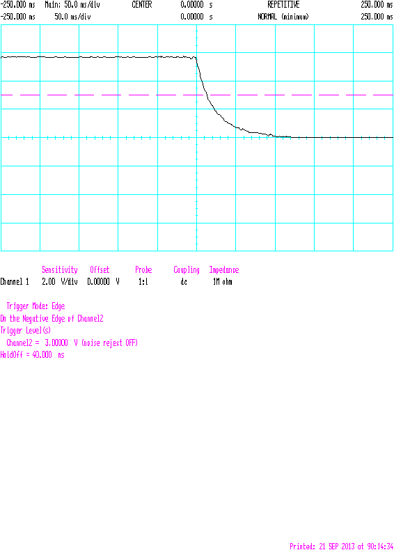

Zum Abschluss nochmal eine Kleinglühlampe gesucht.  Da fiel mir eine
Sofittenlampe 6,3 V / 0,3 A in die Finger, wie sie in Röhrenradios
zur Skalenbeleuchtung genutzt worden sind.  Ist ja nochmal eine Klasse
kleiner als die 10-W-Lampe, außerdem wird sie bei vergleichsweise
niedriger Temperatur betrieben und gibt ein sehr rötliches Licht.  Es
ist interessant, dass die Ausschaltkurve sich von der 10-W-Lampe
praktisch nicht unterscheidet.
