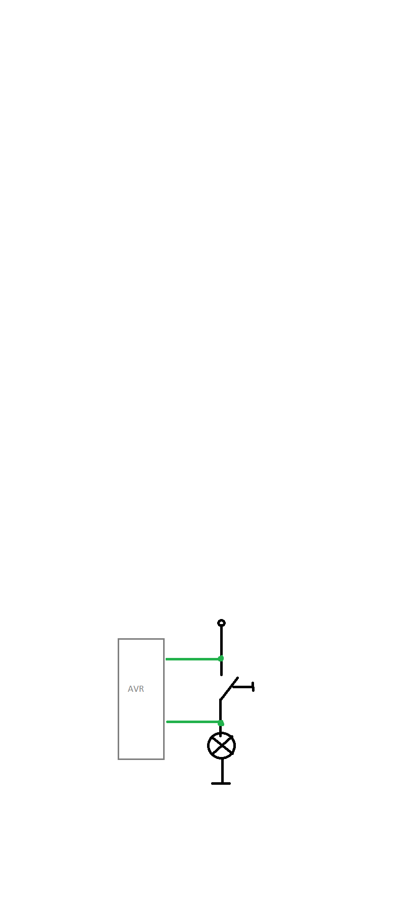

ich bastle zur Zeit an einem kleinen Mikrocontrollerprojekt.
Zu sagen wäre, dass ich ein kompletter Einsteiger in die
Hobby-Elektrobastelei bin und deshalb auch eine ziemlich dumme Frage
stellen werde, die ihr mir sicherlich im Handumdrehen beantworten könnt.
Ich habe einen Taster, der offensichtlich ein Schließer ist, damit er
eine gewisse Funktion (Lampe leuchtet) ausführt.
Heißt: wenn der Taster nicht gedrückt wird, leuchtet auch die Lampe
nicht.
Wird er gedrückt, so leuchtet die Lampe solange, bis der Taster wieder
losgelassen wird.
Da ich nicht nur manuell den Taster betätigen möchte sondern auch ein
kleines Programm für meinen AVR geschrieben habe, der auf "Befehl" den
Taster x-Sekunden überbrücken soll, stellt sich mir nun folgende Frage:
Wenn der Taster "kurzgeschlossen wird", also an seinen Kontakten direkt
verbunden wird, leuchtet die Lampe.
An diese beiden Kontakte des Tasters möchte ich nun den Mikrocontroller
anschließen, sodass ich weiterhin "Manuell" sowie über den AVR das Licht
ein und ausschalten kann.
Wie kann ich das am besten am AVR softwareseitig lösen?
Auf was muss ich die beiden Ausgänge ziehen? Low oder High? Oder den
einen Low, den anderen High?
Im Anhang ist eine kleine Skizze.
Danke und Gruß
Tom

Wie wärs mit ein paar Infos?
Spannung der Lampe?
Bei mehr als 5V gibt der AVR indianische Rauchzeichen.
Strom der Lampe?
Mehr als 40mA am Portpin is auch nich, sonst auch wieder Indianer.
Nimm einfach nen Relais...

Muss der Aufbau so rum erfolgen?
Wenn du die LED (mehr kann der AVR eh nicht treiben) mit ihrem
Vorwiderstand gegen VCC schaltest und den Taster gegen GND (wie es bei
Controllern mit integriertem Pull-Up-Widerstand überlich ist), dann
kannst du den Controller mit Hilfe des DD-Registers zum Schalten der LED
benutzen und im Wechsel den Taster auslesen.

Wie Martin schon geschrieben hat...Erstmal müssen wie die Spezifikation
der Lampe wissen. Was der stolze Besitzer von einem STK500 gemeint hat,
daß Du den Taster an einem Pin von Deinem Kontroller anschliessen
kannst.
Mit dem Programm kannst dann sagen, wann soll der Ausgang , wo
wahrscheinlich indirekt Deine Lampe dranhängt ein bzw. ausgeschaltet
werden.
