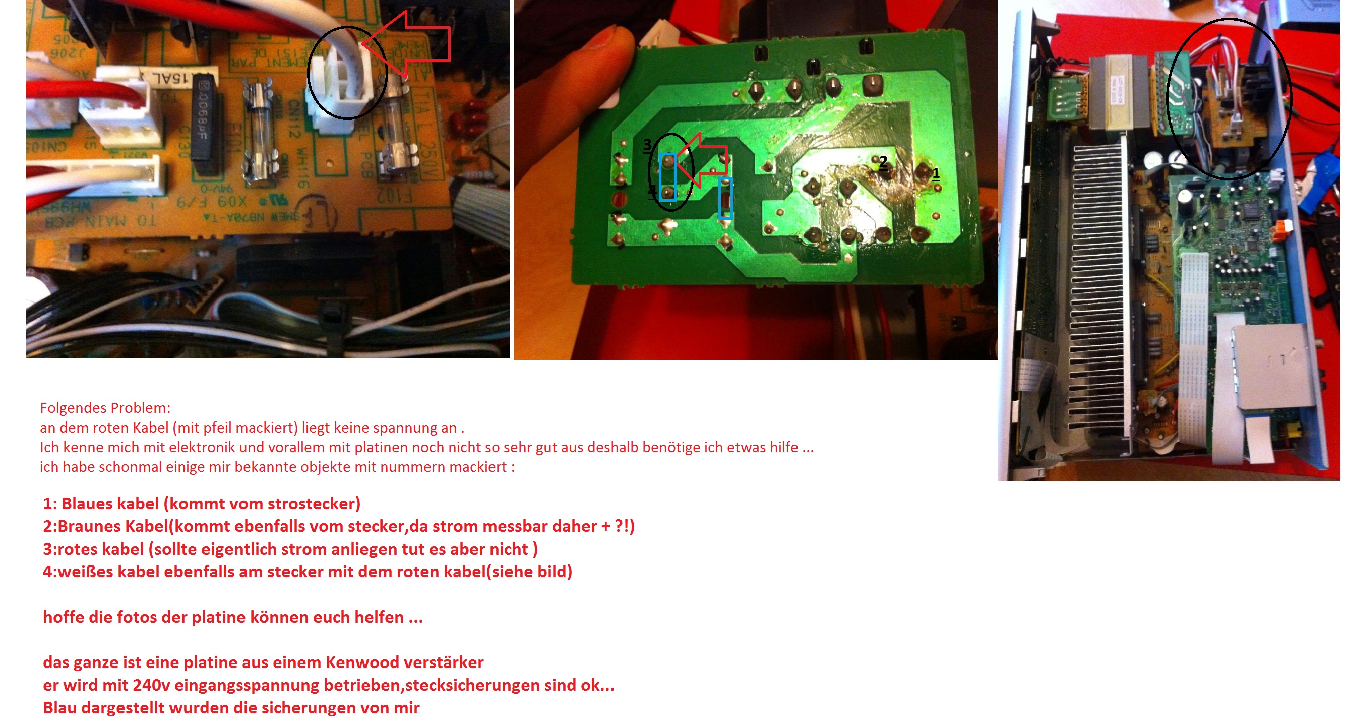

hallo forum :) ich habe ein problem mit meinem kenwood verstärker denn dieser geht nicht mehr an . durch durchmessen auf der platine habe ich herausgefunden wo der fehler liegt ;) nun frage an euch wie ich dieses problem lösen kann :) ich habe ein Bilddatei angehängt in der ich alles beschrieben habe und mit fotos erklärt habe (ich hoffe das funktioniert) über antworten würde ich mich sehr freuen :) falls mehr infos benötigt werden bin ich natürlich immer da sofern ich diese beschaffen kann :) Liebe grüße Felix PS: erster Post also verzeiht mir fehler :D
felix binz schrieb: > hallo forum :) > > > ich habe ein problem mit meinem kenwood verstärker denn dieser geht > nicht mehr an . > durch durchmessen auf der platine habe ich herausgefunden wo der fehler > liegt ;) > nun frage an euch wie ich dieses problem lösen kann :) Wo geht das Kabel denn hin.

Es ist bestimmt TOTAL EGAL um welchen Verstärker es geht, denn sicher sind alle gleich. rot hat genau dann "Strom", wenn du den Netzstecker in der Steckdose umdrehst. Da liegt der Fehler sicherlich nicht. Es würde mich nicht wundern, wenn der Verstärker ein extra Trafo für Standby hat, und der keine Spannung mehr liefert, weil er intern durchgegammelt ist. Aber lass das jemanden messen, der weiß, daß Strom weh tut.
MaWin schrieb: > Es ist bestimmt TOTAL EGAL um welchen Verstärker es geht, denn sicher > sind alle gleich. > > rot hat genau dann "Strom", wenn du den Netzstecker in der Steckdose > umdrehst. > > Da liegt der Fehler sicherlich nicht. > > Es würde mich nicht wundern, wenn der Verstärker ein extra Trafo für > Standby hat, und der keine Spannung mehr liefert, weil er intern > durchgegammelt ist. > > Aber lass das jemanden messen, der weiß, daß Strom weh tut. Ich habe jetzt mehr auf das Relais getippt.

Ähmja. Kenwood Verstärker gibt's viele. Hast du schon versucht, einen Schaltplan aufzutreiben?
das problem liegt darin das der verstärker nicht an geht und das rote kabel müsste normalerweise strom führen da dieses alle anderen platinen mit strom versorgt. es ist ein kenwood KRF-V5090D und der schraubenzieher tip.. ne danke ....

felix binz schrieb: > das problem liegt darin das der verstärker nicht an geht > und das rote kabel müsste normalerweise strom führen da dieses alle > anderen platinen mit strom versorgt. > Also geht das Kabel zum Netzteil oder zum Schalter ??????

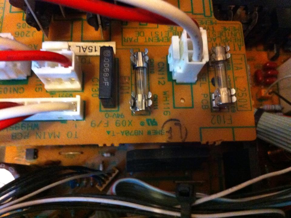

Das Kabel CN112 geht zum Netztrafo, wie man im Schaltplan sieht.
es ist also vollkommen in Ordnung, daß an einem Ende Phase, am anderen
Null anliegt, und man sollte es nicht überbrücken.
CN116 geht zum Netzeinschalter.
Der Standby-Trafo ist T101, angeschlossen an WH119 3+4. Das
Einschaltrelais liegt zwischen WH119 1+2, die beiden könnte man also
überbrücken.

felix binz schrieb: > das rote kabel müsste normalerweise strom führen Wie schon ausgefuehrt, dass rote Kabel muss keinen "Strom fuehren". Wir sprechen von Spannungen und hierbei haengt es davon ab, welcher Anschluss gerade die Phase aus der Steckdosen abbekommen hat (Stecker herumdrehen wurde schon gesagt..). Wie pruefst du ob dieses Kabel "Strom fuehrt" ? Phasenpruefer, Multimeter gegen den anderen Anschluss vom Kaltgeraetestecker,.. ? Das sind einfache elektrische Zusammenhaenge und ich wuerde dir abraten mit dem momentanen Kenntnisstand hier weiterzumachen: Zu gefaehrlich.

Das Danke! War ironisch gemeint,weil meine drei beiträge gelöscht waren.Warum auch immer? Das problem ist nicht gelöst. Hier nochmals die schilderung. Mein Kenwood KV-F 6070 hat einen kurtzschluss.Sobald ich den stecker ins Str.stecke Knalt die sicherung durch T 4A/250v. Auf de platiene sehe ich nichts verbrant. Wer könnte mir helfen?

Ich vermute der Felix.b hat das gleiche problem,nur ein anderen verstärker. Mein Trafo.ist ein wenig Oxidiert.Denke liegt daran.
