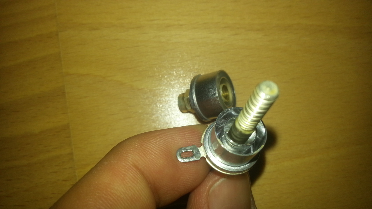

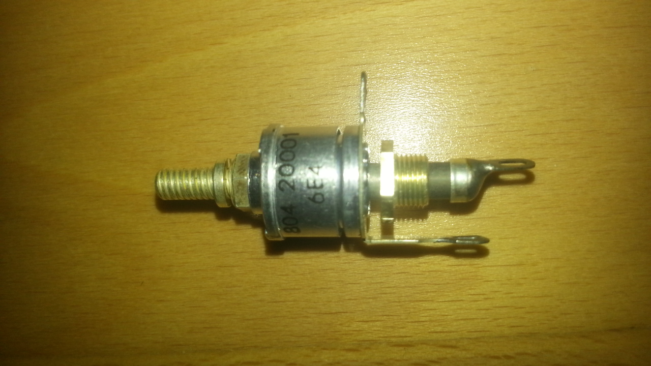

Weiss jemand, was das für ein Bauteil ist? Ich würde auf Thyristor
tippen, aber ein Datenblatt währe toll. Markings sind:
804 20001
6E4
Zudem lässt sich der obere Teil abschrauben (geht ineinander, die
Schraubverbindung scheint aber Isoliert zu sein)
Danke für die Hilfe
PS: Messen wär das nächste, was ich tun würde aber dann kenne ich die
Ratings ja trotzdem nicht.

Christian Scharrer schrieb:
> Hallo
> ist ein Topfkondensator :-)
> War gerne in Röhrenradios drin.
> Wenn welche übrig sind, nimm ich gerne.
> Christian
Ok, das macht Sinn, jetzt wo ich es mal nicht mit dem Gedanken dass es
ein Halbleiter sei anschaue. Ja sind ein paar, wenns Thyristoren gewesen
währen hät ich sie selbst gebraucht, in dem Fall aber nicht. Werd morgen
mal schauen wieviele es sind.

Gewöhnlicher koaxialer Tauchtrimmer.
Ich würde von 6E4 auf gar Nichts schließen, Trimmkondensatoren hatten
früher oft einen Nummerncode, die Kapazität fand man dann in
Datenbüchern. Heute: einfach messen.
