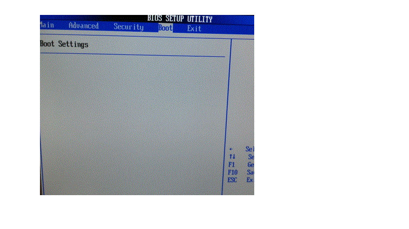

Wollte meinen PC Starten.
Plötzlich will er über mein Laufwerk booten.
Schnell mal bios geöffnet und die das Boot Menü kontrolliert!
Nix es steht nix mehr da keine Möglichkeit eine Festplatte zu wählen.
Es steht nur Boot Settings darunter steht aber nix
Niemand hat daran rumgefummelt.
Ist im Bios was deaktiviert?
Hilft ein Bios Reset?
Geht das auch ohne das Gehäuse zu öffnen?

> nein! nicht einmal mein DVD/CD Laufwerk es steht nur Boot Settings im
> Boot Menü
SATA oder PATA?
Bei PATA Kabel abziehen und neu aufstecken (Kontaktproblem). Ansonsten
ist wohl der FP-Controller gestorben.
Beides kann wolhl nicht gleichzeitig  kaputt gehen
und auch wenn ich kein Bootfähiges Gerät angeschlossen habe
First second boot oder sowas müsste immer stehen
Hannilein schrieb:
> SATA oder PATA?
Bei PATA hatte ich im Gegensatz zu SATA noch nie Kontaktprobleme.
SATA-Kabel können auch schon mal gerne defekt sein, selbst wenn sie neu
sind.
Jep sata kabel ist rausgerutscht glaub i spinn aber dann sollte BIOS
trotzdem im Boot Menü DVD Laufwerk als Boot Möglichkeit erkennen dem war
nicht so
Um das naechste Wundern zu unterbinden,
ein SATA-Kabel mit Rastnasen besorgen.
Die billigen Dinger benutze ich nicht mehr.
Mir ist das bei einem PC auch schon mal
vorgekommen. Das Kabel reichte "gerade so".
Gehaeuse aufgeklappt (an der Klappe hingen
die Festplatten), und danach ging nichts mehr.
Aber bei mir war im Bios wenigstens noch was
zu sehen. Naemlich, das er keine Platte
gefunden hatte. So war der Fehler schnell gefunden.
