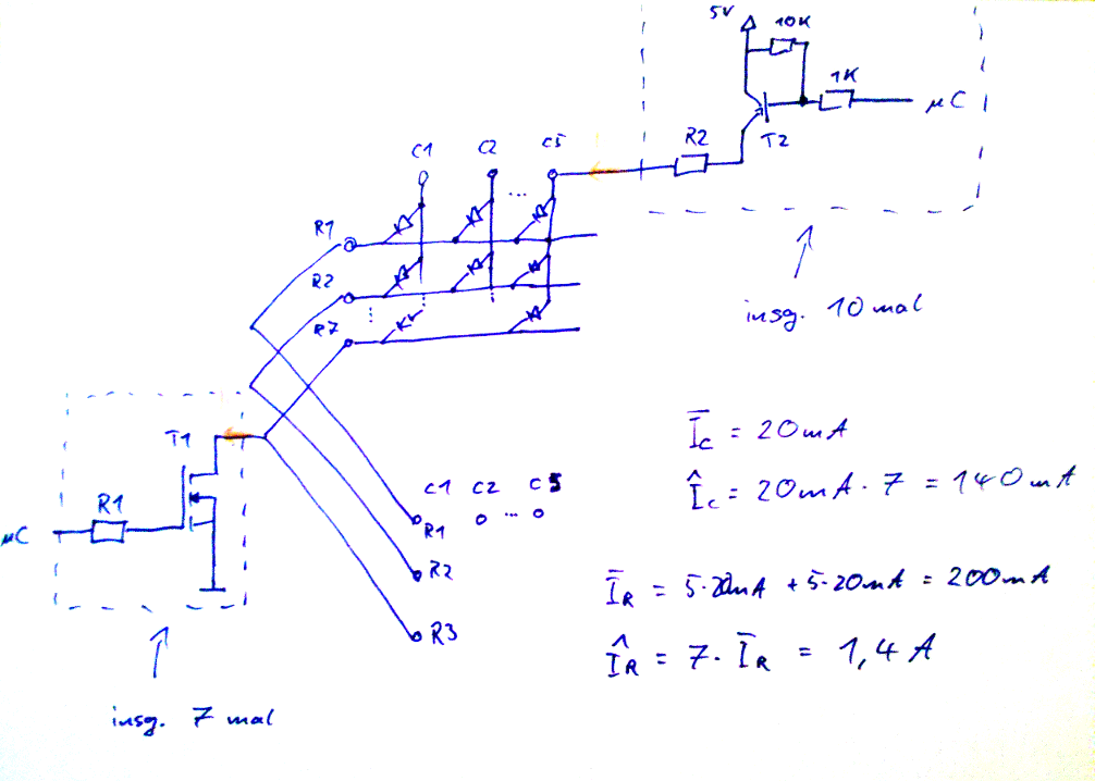

ich möchte 2 LED Matrizen mit einem ATMEGA multiplexen. Eine Matrix hat
5x7 LEDs. Der Plan ist nun die beiden 7er Reihen parallel zu schalten.
So muss ich also nur die die 7 Reihen durchschalten und dabei die 2
übrigen 5er Reihen entsprechend schalten. Es ergibt sich ein
Einschaltverhältnis von 1/7 pro LED. Soweit zu Logik.
Bei der Schaltung bin ich nun aber noch etwas unsicher. Eine LED
benötigt 20mA. Durch das Multiplexen können maximal 10 der 70 LEDs
leuchten. Der Strom  beträgt also 200 mA und wird nach meinem Schaltplan
mit einem MOSFET auf GND abgeführt. Durch das Multiplexen muss ich den
Strom aber um den Faktor 7 vergrößern um keine Helligkeit einzubüßen. Es
ergibt sich also ein Peakstrom von 1,4A.
Auf der Anodenseite der LEDs sollte ein NPN genügen. Hier fließen im
mittel nur 20 mA bzw. 140 mA im Peak.
Nun habe ich mal eine Skizze der Schaltung gemacht, wie ich sie mir
vorstellen kann. Die zweite Matrix habe ich nur angedeutet, dabei ist
mir ein kleiner Fehler unterlaufen, aber für das Prinzip sollte es so
reichen. Meine Fragen beziehen sich nun auf die Transistor Schaltungen:
Ich benötige Hilfe beim Auslegen von T1, T2 und R1.
Ich dachte an: IFR640, BC635 und 4,7K
Würde die Schaltung so funktionieren und Sinn machen oder geht es auch
einfacher? Schön wäre, wenn es einen PNP Transistor gäbe, der bereits
die Widerstände integriert hat, das würde mir gleich 20 Bauteile sparen.
Das mit dem parallel schalten habe ich nicht verstanden?
Du hast aber einen PNP gezeichnet.
Nimm doch einen IRLU024N, Logic Level MOSFET, da brauchst keinen
Widerstand.

Allerdings ist es ungeschickt, die positive Leitung mit einem BC635 NPN
als Emitterfolger schalten zu wollen, einen PNP zu zeichnen, und den
nicht in Emitterschaltung anzubringen.
        +-10k-+--- +5V
        |     |E
uC--1k--+----|< BC327
              R
             LEDs

Ich schalte über die MOSFETS jeweils eine der 7 Zeilen auf GND und
schalte dabei jedes mal über die NPN Transistoren die einzelnen LEDs ein
oder aus. Und das ganze mit hoher Frequenz.

Ich habe es auch unnötig kompliziert gemacht. So wie ich die Matrizen
verschalte kann man sie auch als eine einzige 10x7 Matrix betrachten.
Das ändert aber nichts an der Frage. Es geht nur um die beiden
gestrichelten Kästen.
Der Linke Kasten führt maximal 10 * 20 mA = 200 mA bzw 7 * 200 mA = 1,4
A im Peak.
Der Rechte Kasten führt maximal 7 * 20 mA = 140 mA. Mir ist noch
aufgefallen, dass der Peakstrom hier dauerhaft anliegen kann. Das
erhöhnt die Anforderungen an den PNP.
Auch das noch ... Ich habe auch einen PNP gemeint. Habe mich vertippt.
vielleicht wäre hier auch ein MOSFET angesagt?
> Widerstand.
Guter Tipp, Werde ich so machen. Danke!

Verdammt, ich habe ja wirklich so ziemlich alles falsch gemacht bei
meinem Post. Eigentlich hatte ich den Komplementärtyp BC635 gemeint. Der
Pfeil hätte von oben kommen müssen, richtig?
