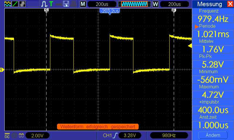

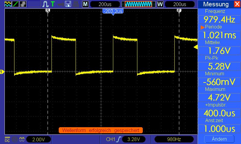

Hallo freundliche Helfer,
ich möchte gerne die Frequenz des 16Bit-Timer meines ATmega 1284p über
den ADC -Spannungswert an Kanal 4 ändern können. Dazu habe ich den
CTC-Mode mit toggelndem Bit bei OutputCompareMatch gewählt. Leider lässt
sich die Frequenz jedoch innerhalb der ISR überhaupt nicht anpassen. Die
Frequenz ändert sich nicht und entspricht auch nicht der initialisierten
Frequenz von 10Hz. Selbst wenn ich den OCR1A -Wert nur inkrementiere
(auskommentiert), geht die Freuqenz auf 62500Hz (entspricht 16Mhz / 256
oder (16Mhz / 64) / 4). Der Timer scheint also dann schon in die ISR zu
gehen und den Wert zu inkrementieren bis er überläuft und dann den Wert
1 erreicht. Ab dann findet keine Freuqenzänderung mehr statt.
Was mache ich falsch?
Ich habe versucht mit beiden ISRs zu arbeiten und die Abpassung von
OCR1A zu machen, sprich, die ISR des Timers und des ADCs. Beides geht
nicht.

Gast #3329919
Hi
>ADCSRB = (1 << ADTS2) | (1 << ADTS1) | (1 << ADTS0);
Das ist Autotrigger mit dem Timer/Counter1 Capture Event also einer
Flanke am ICP-Eingang. Hast du das vor?
>OCR1A = (timer_value << 6);
Das Schieben kannst du dir ersparen, wenn du beim ADC ADLAR setzt.
>Hier mal ein Shot meines Oszis
Die ca. 1kHz entsprechen einem OCR-Wert von etwa 127. Wo kommen die her?
MfG Spess

Gast #3329945
verlorenes Schaf schrieb:
> Getestet und immer noch gleiches Verhalten.
Bei solchen seltsamen Erscheinungen testet man sinnvollerweise
schrittweise.
Als erstes: Ein Oszillogramm ganz ohne ISRs. Wird dann überhaupt erstmal
die gewünschte Frequenz erzeugt?
Als zweites: ISR für ADC und Testausgabe des ADC-Wertes z.B. per UART
oder wenigstens der oberen acht Bits auf einen Port mit acht LEDs dran.
Was gerade einfacher zu realisieren ist. Wird der Meßwert regelmäßig
aktualisiert? Bewegt sich der Meßwert im erwarteten Wertebereich?
Spätestens bei diesem Test wärst du darauf gestoßen, daß was mit dem ADC
nicht stimmt, denn
ist schlicht Blödsinn. Wo soll das Capture-Event herkommen, welches den
ADC triggern könnte? D.h.: Der ADC wird genau eine Messung machen (weil
du die erste manuell angestoßen hast) und dann ist Schicht im Schacht.
Sinn hätte vielleicht ergeben, die Messung durch den Overflow von Timer
1 zu triggern, denn der tritt im CTC-Mode beim Compare-Match auf. Aber:
damit das klappt, müssen zwei Bedingengen erfüllt sein, die bei dir
beide nicht erfüllt sind:
1)
Der ADC zu diesem Zeitpunkt auch bereit sein zu einer Messung, d.h. die
vorige muß abgeschlossen sein. Da der kleinstmögliche Meßwert 0 ist,
damit die kleinstmögliche Einstellung für OCR1A ebenfalls 0, muß der ADC
schneller messen als 20.000.000/64.
Die ADC-Messung dauert bei deiner Initialisierung aber schon im
Normalfall 20.000.000/(13*16), im Falle der ersten Messung sogar
20.000.000/(25*16).
2)
Damit der Trigger überhaupt triggert, muß das auslösende Flag zuvor
zurückgesetzt sein. Das geschieht automatisch nur dann, wenn du eine ISR
für das Triggerflag hast, ansonsten muß es von Hand gemacht werden. Du
hast aber weder eine ISR für den Overflow, noch setzt du an irgendeiner
Stelle das Overflow-Flag manuell zurück.
Ich würde in dieser Anwendung schlicht auf eine Hardwaretriggerung ganz
verzichten und die ADC statt dessen im FreeRunning-Mode laufen lassen.

Gast #3330039
Spess53 schrieb:
> Hi
Korriegiert! War auch nicht so gewollt. Ändert aber nichts an der
Veränderbarkeit der Frequenz, jedoch die Frequenz an sich. Ist noch
etwas niedriger als in dem
Im Prinzip schon, ja. Da vergisst man manchmal schon nützliche
Funktionen des Atmegas :-(
Keine Ahnung. Ist schon auffällig. Der OCR-Wert wird ja in der ISR
gesetzt.
> MfG Spess
