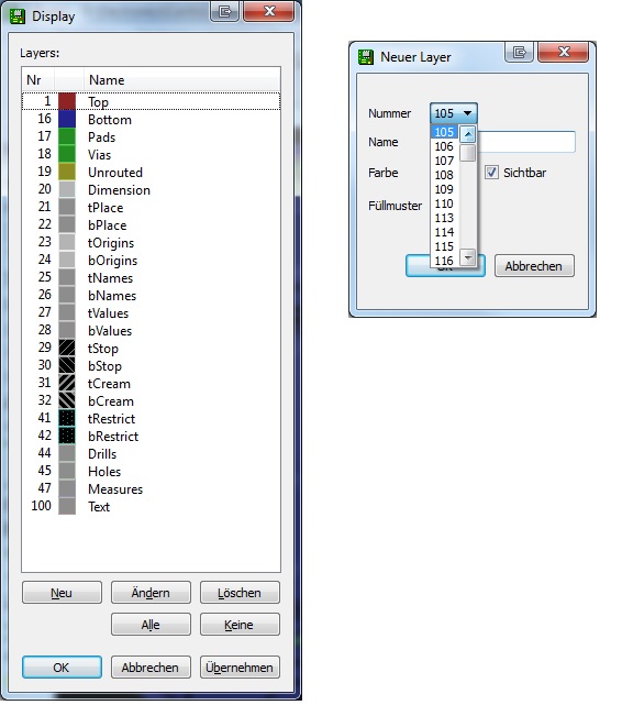

Wie kann man in Eagle die Layer tDocu und bDocu einblenden? Ich finde die funktion zum einblenden nicht

Wie kann man in Eagle die Layer tDocu und bDocu einblenden? Ich finde die funktion zum einblenden nicht Hi, also mit dem Befehl "display tDocu" bzw. "display bDocu" schaltest du die Layer auf sichtbar und mit "display -tDocu" bzw. "display -bDocu" bledest du diese wieder aus. Alternativ kannst du auch die Nr. angeben. "display 52" bzw. "display 51". Lg.

Das mit display funktioniert bei mir leider nicht. Kann es sein das bei mir die layer deaktiviert sind Kann es sein, dass du mal das Handbuch lesen solltest? Die Layer kann man über das Layer Menu oben links anwählen.

Wie soll ich die anwählen wenn sie ausgeblendet sind? >Wie soll ich die anwählen wenn sie ausgeblendet sind?
Schon mal auf die Zahlen geclickt?

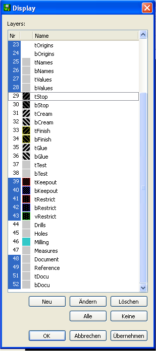

Die Zahlen 51 u 52 sind bei mir ja deaktiviert Oder welche meinst du jetzt ?

Martin schrieb: > Die Zahlen 51 u 52 sind bei mir ja deaktiviert > Oder welche meinst du jetzt ? Und wenn du sie anklickst, sind sie aktiviert.

Ja schon klar wenn man die nummern anklickt das sie dann aktiviert sind Ich will aber den Layer 51,52 tDocu bDocu anklicken Nur blöd das die bei mir ausgeblendet sind?

Versuchs mal mit "set used_layers all" in der Kommandozeile. Damit werden alle Standard-Layer eingeblendet.
#3330336
Super für den Tipp hat funktioniert !!
