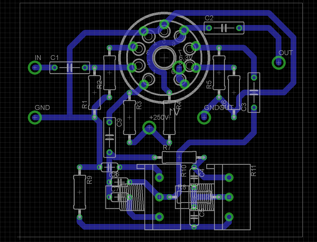

Hallo Liebe Forengemeinde :D
Ich bin dabei (seit längerer zeit) mir einen Röhrenverstärker zu bauen.
(2xEL34 Gegentakt mit ECC83 und 82 in Vor- und Phasenumkehrstufe).
Wollte es erst klassisch mit lötleisten machen doch nun habe ich
probiert mal eine Platine zu erstellen. (erstmal nur die Vorstufe)
Könnten die Fachnkundigen mal drüberschauen und gucken ob das Layout (es
ist das erste für Audioanwendungen von mir) keine bösen Überaschungen
bereit hält? worauf sollte man allgemein bei Audioplatinen noch achten?
Wäre für Tips dankbar und bitte seid nicht so streng mit der Kritik an
meinem Erstentwurf es ist wiegesagt ein erstentwurf. :D
MfG Hannes.

Die linke Seite, insb. R1, R2 weiter an den Röhrensockel, R3, R4, C9
nach links, C2 um 90° links, C3 um 90° rechts drehen und Leiterbahnen
anpassen...

Nee, schlechte Platine.
Zu wenig Abstand für so hohe Spannungen,.
und eine komplett unsinnig reingegossene GND plane
nach dem Motto "ich muss mich nicht um die Ströme über
Masse kümmern, ich giess hinterher einfach Masse rein
und die Ströme suchen sich ihren Weg".
Das taugt nichts. Wenn es wenigstens eine Massefläche
wäre, aber du bist zu geizig eine doppelseitige Platine
zu fertigen, sondern baust Schlitzantennen und
Kurzschlusswindungen statt Masseverbindungen.
Was hetzt Potis sollen, deren Achsen man nicht bedienen
kann, erschliesst sich mir nicht, lasse ich aber mal so
stehen.

naja bei den Potis die werden extern angebaut ich bin grad 16 und
Schüler und bin in sachen Platinen herstellen noch Anfänger wozu frage
ich eigendlich??? es hat nix mit geiz zu tun! Danke trotzdem für die
änderungsvorschläge :)

Das brauchst du nicht zu beachten. Wenn du deine Schaltung schön
findest, lass sie so wie sie ist.
Einen Schönheitspreis braucht sie nicht zu kriegen.
Ach, für 250V= reichen die Abstände.
Mit der Massefläche, probiere es. Ich würde es nicht machen. Denn die
Massefläche ist wie eine Kurzschlußwindung um den Röhrensockel herum.

Ich könnte mir diese Änderungen vorstellen:
R3 und R5 sind mit einem Anschluss nah bei der Röhre, die Röhre wird
heiß und ist aus Glas, deshalb könnten 5 mm Abstand nicht Schaden.
Wenn die Potis außerhalb der Platine angebaut werden , könnten die
Anschlüsse dafür an den Rand der Leiterplatte.
Die Masse des Eingangs, des Ausgangs, der Betriebsspannung (noch
einfügen?) besser etwas neben dem Signal,der Versorgungsspannung  damit
aus der mechanischen Lage auf die Funktion geschlossen werden kann. Ist
die Postion optimal zum Anschluss der weiteren Stufen?
Danke fürs zeigen.

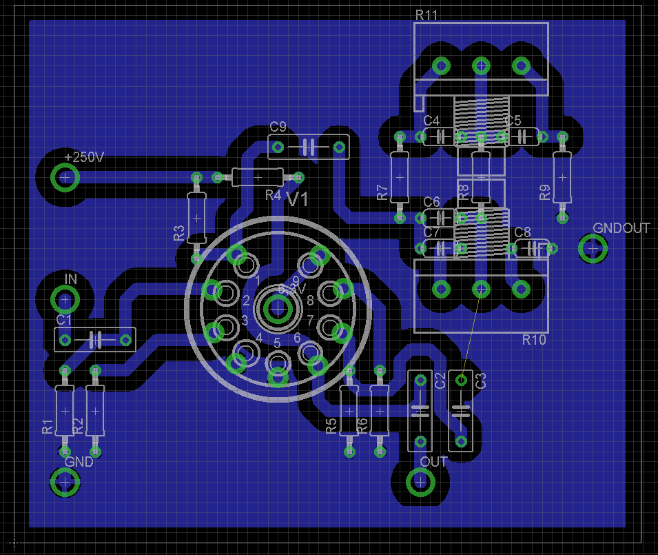

Da kommt doch noch die Fassung dazwischen. In der Höhe ist da >5mm
Abstand.
Und Vorstufenröhren werden nur lauwarm.
Aber hawo, wenn du eigentlich Null Ahnung hast und schon bei der
Vorstufe unsicher bist, dann bist du sicher mit der EL34-Endstufe
überfordert.
Das geht bei der Stromversorgung los. Eigentlich darf man da kein
Anfänger sein.
Hier gibt es fertige Platinen:
ebay 151092839446
Falls mit EL84:
ebay 110482810311

Ich würde an Deiner Stelle, dieses Projekt doch besser als doppelseitige
PCB ausführen, wobei sich die Röhre als einziges Bauteil auf der
Lötseite befindet! Und das aus mindestens 3 guten Gründen:
- Die Wärme der Röhre kann keine benachbarten Bauteile beeinträchtigen.
- Die Röhre kann in voller Bauhöhe und Schönheit aus dem Gehäuse
herausragen.
- Die Masseführung könnte dabei auch günstiger gestaltet werden.

Was mir jetzt (ohne Schaltplan) noch auffallen würde:
Die Widerstände scheinen recht klein zu sein, sicher dass das für die zu
erwartenden Verlustleistungen die richtige Größe ist (speziell für den
Anodenwiderstand)?

Vielen Dank für eure reichlichen Antworten. Ich werde nachher mal so ein
paar Sachen korrigieren (vorallem danke für den Tipp mit der
Massefläche) die beiden Eingangswiderstände müssen dichter ran stimmt.
Bis dahin ich werde mich ransetzen und nochmals vielen Dank !!!

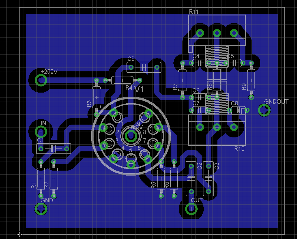

So hier mal ein neuer Entwurf mit anderer Widerstandsbauform und ohne
Massefläche, die Bauteile zu den Steuergittern sind nun dichter an der
Fassung und die Fassung ist auf der Lötsseite angebracht. Was sagen die
Fachkundigen unter euch dazu? Und wenn könnt ihr mir explizit sagen wo
was falsch ist und warum? Wäre echt toll. Vielen Dank.
MfG hawo
Gast #3331306
Und nur um es nochmals zu erwähnen die Potis werden NICHT als
Printversion auf die Platine verbaut sondern werden Extern über
geschirmte Kabel angeschlossen.

besupreme hatte es gesehen,
Wurden die Zuleitungsanschlüsse für die Heizung der Röhre vergessen?
 R4 ist mit einem Anschluss im Röhrensockel, dass könnte Probleme bei
der Montage geben.
Lötpunkt GNDOUT neben OUT, dann könnte der Widerstand gedreht werden.

Bei  bedrahteten Bauelementen werden die Drahtenden ( Heizungsanschluss)
durch die Leiterplatte gesteckt und auf der anderen Seite verlötet.
Dadurch steht der Draht der Bauelemente ca. 2 mm über die
Leiterbahnoberfläche.
Mein Vorschlag ist, die Leiterplatte als PDF im Format 1:1 ausdrucken,
mit einer Nadel die Lötaugen ausstechen und einfach mal "bestücken" ob
alles lötbar ist.
