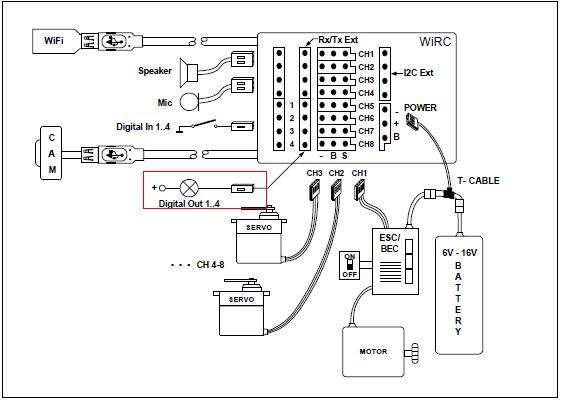

Hallo Zusammen,
für eine RC-Steuerung eines Schiffes (Carson WiRC) habe ich die
Möglichkeit, 4 Ausgänge mit Schaltern/Tastern zu belegen (Siehe Angang,
der rot markierte Bereich).
Soweit-Sogut. Ich habe es immerhin geschafft eine LED hiermit zu
betreiben ;)
Nun habe ich natürlich vor, etwas mehr Last über diese Schalter zu
betreiben.
Hierfür bräuchte ich wohl eine Art Relai, würde es aber lieber mit einer
IC Lösung umsetzen, bin aber noch Anfänger in diesem Bereich.
Ich habe schon Schaltungen mit dem ULN2003 umgesetzt, dieser fällt hier
aber meiner Meinung nach flach, da der Strom in der Steuerung in die
falsche Richtung läuft (sorry dass ich mich so ausdrücke :)
Könnt Ihr mit IC´s oder andere Lösungen nennen um einen Laststromkreis
über diese Schaltung anzusteuern ?
Vielen Dank ;)
Gruss
mendowser
von MaWin (Gast)
Es ist ein wenig unklar, wie dieser Ausgang verwendbar ist.
Daher muss man konservativ designen.
Du könntest einen ProFET nehmen, der schaltet die Positive Spannung für
eine Last wenn der Eingang 'high' ist. Da aber unklar ist, ob dein
Empfänger auch ein 'high' liefert, müsste man mit einem Widerstand
sicherstellen, daß er das tut:
           +Ub (ca. 5V)
           10k
Empfänger|--+--ProFET wie BTS441TG
Eingeschaltet wird, wenn der Ausgang 'high' ist, also die gezeichnete
Lmape aus wäre.
Wenn das Schwierigkeiten macht, weil es nicht die sinnvolle
Schalterstellung ist, dann müsste man einen Inverter vorschlaten.
           +Ub (ca. 5V)
           10k  | 74HC1G04
Empfänger|--+--|>o--ProFET
               GND
Ein einzelnes Bauteil, welches bei LOW (Verbindung nach GND) am Eingang
seinen Ausgang zu einer höheren Versorgungsspannung (beispielsweise 12V)
durchschaltet, kenne ich nicht.
Wenn man nur 5V (also Ub des Empfängers) durchschalten muss, tut es ein
PNP-Transistor oder LogicLevel P-Kanal-MOSFET
          +Ub (ca. 5V)
          10k  |
           |   |S
Empfänger--+--|I IRF7406
              Last
von mendowser (Gast)
danke erstmal und sorry für die späte Rückmeldung.
Viel weiter bin ich immer noch nicht, vermutlich aufgrund der noch zu
immensen Wissenslücken ;)
Was ich noch herausfinden konnte, ist dass es sich hierbei um einen:
"Open-collector, via 330 Ohm serieller Widerstand"
handelt.
Lässt sich damit was anfangen ?
Ich würde vermuten dass ich hier einen Tansistor einsetzen muss ... aber
welchen und wie beschalte ich ihn ? :/
Grosse Lasten muss es ja nicht schalten können. Schätzungsweise 10-20
LEDs oder so.
Das Thema "Transistoren" hinterlässt bei mir leider noch einige
Fragezeichen. Das Schema habe ich verstanden, aber in der Praxis schauts
noch düster aus ;)
Gruss
mendowser
Im Datenblatt von dem RC-Empfänger ?
Gibts leider keins, nur das Handbuch und das ist leider nicht sonderlich
ausführlich was die Werte angeht.
Das Einzige was dort zum Ausgang geschrieben steht ist:
Digitaler Output: Open-collector, via 330 Ohm serieller
Widerstand
Gruss
mendowser

von Michael (Gast)
mendowser schrieb:
> Kann man einen Open Collector auch "überlasten"
JA, wenn man damit eine Last gegen Gnd schaltet und keine
Schutzmaßnahmen zur Begrenzung des Stromes vorhanden sind.
> Widerstand
Die Beschreibung hört sich so an, als ob bei Dension WiRC als Schutz ein
Widerstand von 330Ω in Serie zur Kollektorleitung eingebaut ist. Miß
einfach mal mit einem Multimeter die Spannung am Ausgang gegen Gnd
('-'). Und hänge dann verschiedene Widerstände als Last zwischen Ausgang
und '+', z.B. 330Ω, 1kΩ, 10kΩ. Was mißt du dann jeweils in den
Stellungen 'on' und 'off'?
p.s. Mit wieviel Volt betreibst du den Baustein?
