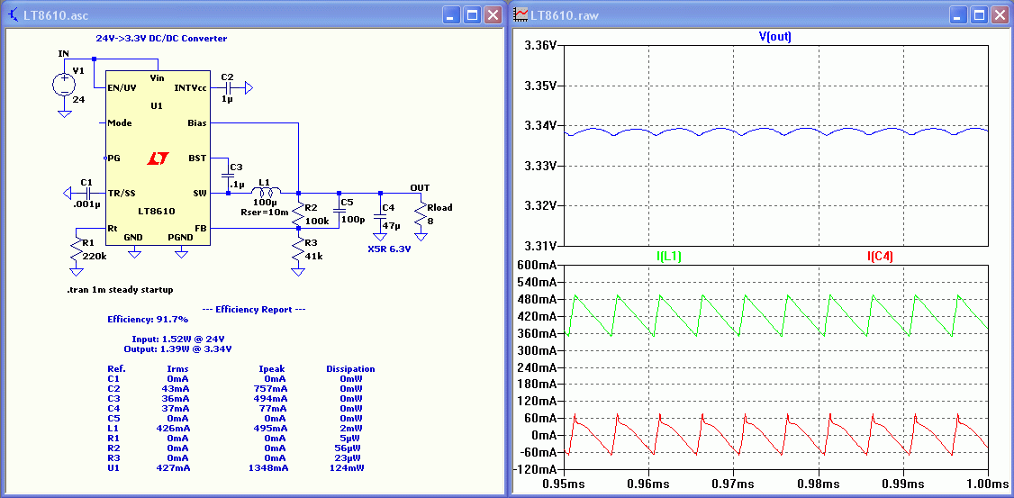

ich bin auf der suche nach einem effektiven Schaltregler, der mir aus
24V 3.3V für einen stm32f4 macht. Ich habe meine Daten ( Vin_min: 13V,
Vin_max: 24V, Iout: 0.5A, Vout: 3.3V )bei Texas Instruments in die
WEBENCH eingegeben und mir das effektivste Design ausgesucht: das war
der TPS54335. Laut der WEBENCH von TI hat der Schaltregler bei Vin:24V
und Iout:0.44A einen Wirkungsgrad von 95%. Wenn ich mir dann den
vorgeschlagenen Schaltplan anschaue ist mir aufgefallen, dass der
Schaltregler mit 50KHz arbeitet. Ich muss zugeben ich habe noch nicht so
viele Erfahrungen mit Schaltreglern, aber bis jetzt habe ich immer
gelesen, dass eine Frequenz zwischen 150KHz und 250KHz das optimalste
wäre, oder liege ich da falsch?
Diese niedrige Frequenz erfordert eine ziemlich große Spule: 390uH und
da eine gute geschirmte zu finden ist schwer...
Sollte ich eine höhere Frequenz von zb 150...200KHz wählen ? Wieweit
beeinflusst das die Effizienz des Schaltreglers ?
50KHz wären ja aus EMV sicht sicherlich besser würde ich mal behaupten.
Das ganze ist für ein privates Projekt, ich möchte es aber vernünftig
aufziehen, es sollte also auch durch alle Prüfungen durchkommen.

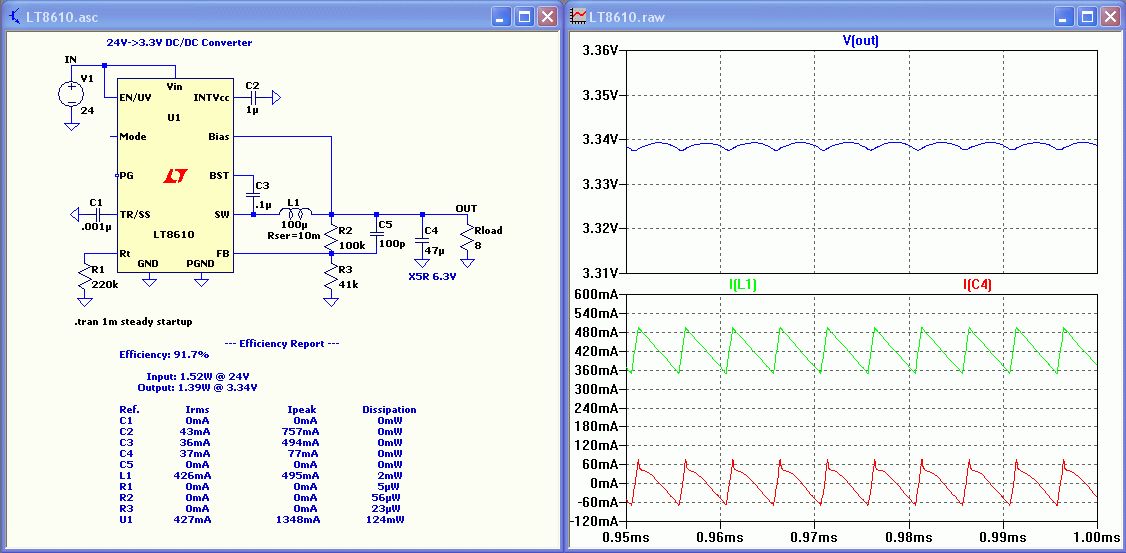

Ja, nimm 200kHz, dann kommst du mit 100uH gut hin. Die 200kHz kosten
zwar etwas mehr Schaltverluste, aber das ist bei dir kein Problem, da du
nur 0,4A willst. Eigentlich wäre es sogar noch besser, wenn es nur ein
1,5A Regler wäre. Der hätte kleinere Ansteuerungsverluste.
Wenn du einen Schaltregler dimensionierst, dann schau dir auch die
maximalen Ströme von Spule und Kondensator an und berücksichtige das bei
deren Auswahl.
Mit dem angehängten Beispiel kannst du mal experimentieren wie der
Ripplestrom der Spule größer wird, wenn man deren Induktivität
verkleinert.
Das ist zwar ein Beispiel mit LTspice, aber das ist auch mit anderen
Reglern ähnlich. Die verschiedenen Bausteine verhalten sich
unterschiedlich bei kleinen Lasten oder unglücklicher Dimensionierung.
Da kann es dann zum, vielleicht unerwünschten, Busrt-Betrieb kommen.
Diese Betriebsart spart zwar Strom, aber die Ausgangsspannung hat dann
eine niederfrequente Wechselspannung überlagert. Das kann eventuell
störend sein.
