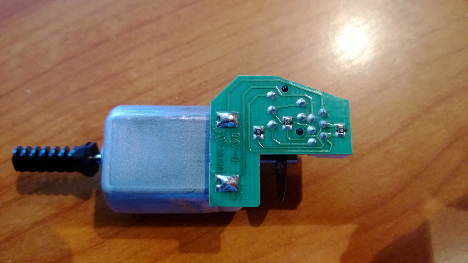

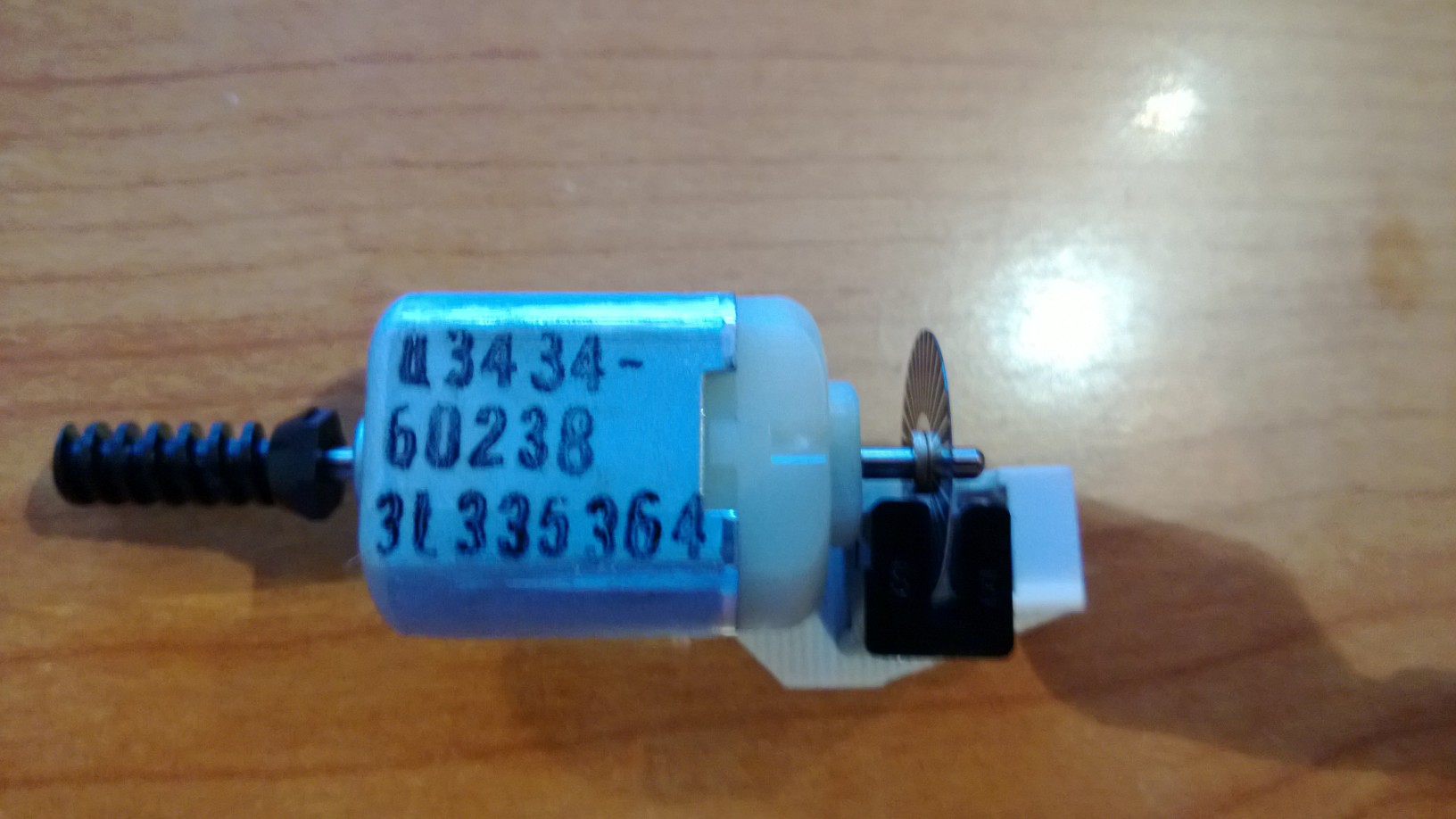

Ich habe aus einem alten Drucker einen Motor ausgebaut.Den Motor drehen
lassen ist kein Problem. Nur würde ich gerne den vorhandenen Encoder
verwenden. Da ich leider keine Bezeichnung oder Datenblatt habe ,kann
ich Ihn nicht anschließen.Ich hoffe ihr könnt mir weiterhelfen. Als

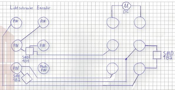

Anhang hab ich euch mal ein paar Bilder angehängt und eine kleine
Zeichnung von der Unterseite der Platine.
Vielen Dank für die Hilfe

Naja, so ein Encoder hat eine LED als Lichtquelle und zwei
Phototransistoren als Empfänger, die dir A und B liefern. Für mich sieht
das so aus, als ob die Phototransistoren die 1k8 (182) Widerstände als
Pullups benutzen, das Signal also da auftritt. Der 100R (101) ist der
Vorwiderstand für die LED.
Wenn wir also im Bild WP_20130922_009.jpg von oben nach unten die
Anschlüsse 1 bis 6 nennen, ist
1 + 2 Motor
3  ist +Vcc
4 ist Masse = GND
und auf 5 und 6 sind die A und B Ausgänge. Da der Vorwiderstand der LED
100R ist, nehme ich mal an, das das Dings mit 5 Volt oder so läuft.
