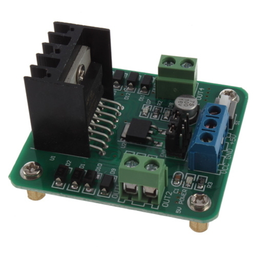

"Steuerung" würde ich das nicht nennen. Das sieht nach einem L298 mit
(minimalster) Basisbeschaltung aus. Da noch nichtmal ein L297 oder etwas
vergleichares vorhanden ist kann der nur Ein- und Ausschalten.
Stromregelung ist so nicht möglich oder erfordert weitere externe
Komponenten.
Mangels Stromregelung muss die Versorgungsspannung auf den
angeschlossenen Verbraucher angepasst werden. Aber wie man an dem
SMD-Elko sehen kann, ist die Platine scheinbar für max. 12V vorgesehen.

Danke,
habe ich mir schon fast gedacht.
