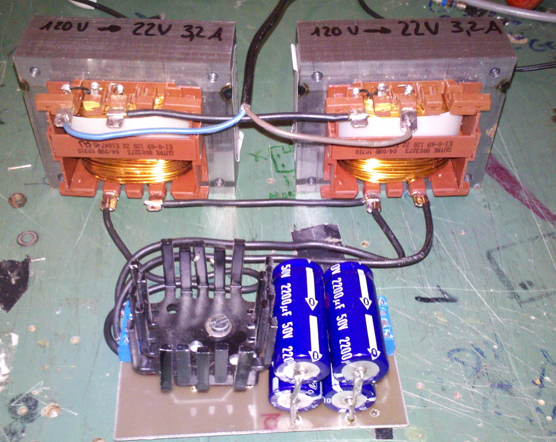

Hier mal ein Bild von der Prototyp Stromversorgung...

> sind auch Funkenstördrosseln für den Betrieb geeignet
Aus 22V Wechselspannung werden 30V Gleichspannung, dafür weniger
Strom,trotzdem sind die Trafos für einen Audiovverstärker gut geeignet
uns vom Preis nixht zu schlagen.

Ich hoffe doch stark, du nimmst die Dinger nicht! Sonst macht es PUFF :D
Warum müsstest du selber wissen :D
EDIT: Ok, Reihenschaltung. Zu spät gesehen. Und trotzdem:
Reihenschaltung von Trafos: NoGo!
Gast #3337454
Jo, also in Fast allen Endstufen die ich bisher gesehen habe (PA und
HIFI) hatten die Trafos primärseitig zwei Wicklungen mit jew. 120V,
sodass man sie für 120 oder 240V verwenden kann.
@MaWin: Denke ich auch, ich habe bei diesen Trafos überhaupt keine
Bedenken!
Die Wicklungen sind auch ordentlich dick und ich habe auch schon etwas
getestet. 15min 3A packen sie ohne merklich warm zu werden...
