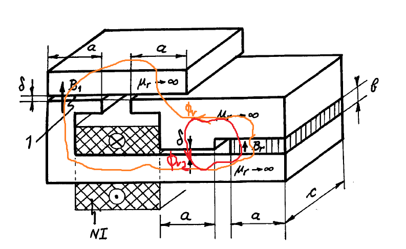

Ich habe hier ein Beispiel wo das B1 gesucht ist, ich aber nicht weiß
wie sich da die Feldlinien aufteilen.
Meines Erachtens gibt es hier 2 Quellen von Flüssen. Zum einen den
Dauermagneten mit der Flussdichte Bm = Br + u0 * Hm und die Spule mit N,
I.
Jedoch wie ist das eigentlich wirklich wenn ich so einen Mehrschenkel
Kern habe? Gehen da im rechten Schenkel nur Flusslinien vom
Dauermagneten ein oder auch welche von der Spule? In wirklichkeit
überlagern die sich doch, oder täusche ich mich da?
Wie würde ich es begründen, wenn tatsächlich im rechten Schenkel nur
Feldlinien vom Dauermagneten aufkommen. Das kann man doch nicht so
verallgemeinern oder etwa doch? Wenn ja woher weiß ich das dann?

Man rechnet das wie zwei Spannungs-/Stromquellen mit zwei Widerstaenden.
Mit dem kleinen Unterschied, dass wir im nichtlinearen Bereich sein
koennen, und wahrscheinlich auch sind. dH der magnetische widerstand
haengt vom Feld selbst ab. Mit etwas Pech ist die Suszeptibilitaet des
Eisens auch noch richtungsabhaengig. Dh wie kann ich den Amateur vom
Profi trennen...

stell dir einen körper vor mit dem Volumen l*A.
durchflutet mit homogenen Feld
Feldstärke h
Flussdichteb
Magnetischerspannungsabfall ist dann =l*h   entspricht U
Magnetischer Fluss =A*b emtspricht i
bei linearem Material b=u_0*u_r*h
magnetischer widerstand R=l/(u_0*u_r*A)

Fasse den Permanentmagnet als Spannungsquelle auf. Dazu stellst du dir
die beiden Polflächen des Magneten als Flächen eines Plattenkondensators
vor. In einem homogenen elektrischen Feld des Plattenkondensators ist
die el. Spannung das Integral aus elektrischer Feldstärke und
Plattenabstand, im Idealfall ist also U=E*s. Analog verhält sich der
Permanentmagnet. V=H*s.

Ähnlich wie mahwe (Gast):
Wenn die Zeichnung massstäblich ist, würde ich den Magnetkreis so
berechnen:
Der magn. Widerstand hat drei Summanden:
Eine Fläche a*b mit einem Luftspalt δ ganz links oben,
+ eine weitere solche Fläche rechts daneben,
+ noch ein weitere solche Fläche, parallel mit gleicher Fläche mit dem
  Luftspalt b.
µ(r) geht ja gegen unendlich; die durch die Streuung bewirkte
Verkleinerung des magn. Widerstandes würde ich mit 10% ansetzen.
