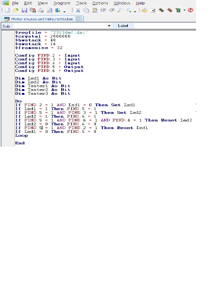

Einen wunderschönen Abend ;-)
Nachdem ich nun endlich meinen ATtiny programmieren kann habe ich wieder
ein Problem :-( und hoffe auf einen Wink mit dem Zaunpfahl von euch...
Vorab ich benutze nun das Evaluationsboard 2.0.1 von Pollin :-S und die
DEMO von Bascom-AVR
Das Programm was ich geschrieben habe soll mit Taster 1 die LED 1
einschalten und mit Taster 2 die LED 2 einschalten, wenn ich Taster 3
betätige soll die LED 2 wieder erlöschen und wenn ich Taster 1 nochmal
betätige soll die LED 1 ebenfalls erlöschen...
Nun klappt es bis zum einschalten der LED 2...aber danach klappt gar
nichts mehr wie es soll...scheint so als würde sich das Programm
irgendwie aufhängen, oder habe ich mir den Hänger selber programmiert?
Ich denke mir wäre schon geholfen wenn mir irgendwer erklären könnte wie
ich bei Bascom den Simulator dazu bewegen kann mir zu zeigen was aktuell
im MC abläuft wenn ich die Tasten betätige...
Für jede Hilfe wäre ich dankbar...
OP #3332767
Ähm...heißt Quelltext soll eingetippt werden oder was meinst du damit?
Dann schreibe ich ihn hier nochmal hin:

Gast #3332779
Es gibt bei modernen AVRs die Möglichkeit durch Schreiben des
Pin-Registers mit 'ner 1 diesen Pin zu toggeln, wobei der 2313 noch
nicht dazugehören dürfte.
Damit und sowieso ist das Schreiben des Pin-Registers wie im Code
Unsinn.
Gast #3332799
Hallo Wilfried,
das eigentliche Problem ist:
mit PIN werden die Eingänge abgefragt
mit PORT Ausgänge
Dies ist auch schon bei den Config-Anweisungen oben zu beachten.
Im selben Zusammenhang kannst du diesen PINs und PORTs alias
zuweisen....
so kannst du dann im folgenden Quelltext direkt abfragen:
IF taster1=1 then LED1=1
gruß
Gast #3332813
Wilfried Bergmann schrieb:
> Ja ich habe den Configteil entfernt gehabt, das ist doch das Pinregister
Bei Config ... darf Pin geschrieben werden.
> oder was meinst du?  Schließlich sind die Pins doch nur dort
> aufgelistet...aufgelistet=Register?
Nein, ich meinte das hier:
> If Led2 = 1 Then Pind.6 = 1
