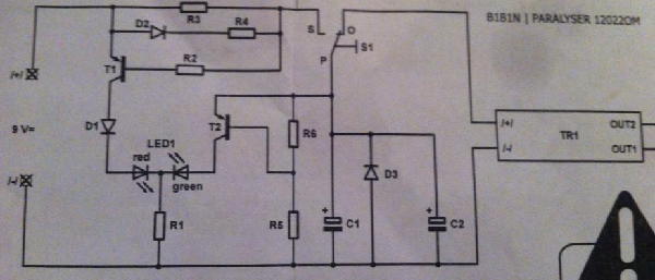

Also folgendes Problem:
Wir wollen einen Zündkoffer Basteln zum entzünden einer Zündkammer einer
Kartoffelkanone aus Sicherer Entfernung.
Wir haben einen Bausatz vom Conrad gekauft (Erzeugt einen Lichtbogen)für
den Zündmechanismus (Kemo B181N).

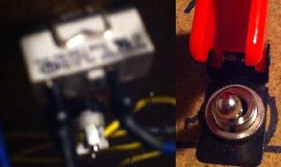

Also unser Problem das wir es gescheit in den Koffer bekommen wollten
wir ein Schalter anbringen (Bild).

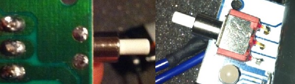

Also wenn man den Taster an der Platine betätigt muss man ihn halten bis
die LED von rot zu Grün wechselt dann loslassen dann kommt der
Lichtbogen.
wir wollten es so das wir den Schalter betätigen warten müssen und das
wir den Schalter dann wieder Kippen müssen das es sich entlädt (Unser
Schalter ist zweipolig).
wenn es geht wollten wir noch ein Summer anbringen der summt wenn die
LED von Rot zu Grün geworden ist in anderen worden wenn es bereit ist.
Das ganze ist für eine Kartoffelkanonen die mit Butangas funktionieren
soll, sprich der Zündmechanismus da es Gas ist wollten wir nicht
unbedingt daneben stehen da wir der Meinung sind damit ist nicht
sonderlich zu spaßen.
            9V
T2/C --1k--|
            Summer
> (Unser Schalter ist zweipolig).
Tja, blöd. Die Schaltung braucht nämlich einen Umschalter...
Du könntest aber z.B. mit deinem Einschalter ein Relais mit
Umschaltkontakt ansteuern. Zeichne dir das einfach mal auf ein Blatt
Papier.
Das einfachste dürfte aber sein, du beschaffst dir einen Umschalter mit
Kappe...

Und wie wäre es, den Schalter einfach durch einen Taster zu ersetzen,
welcher TR1 mit den Kondensatoren verbindet? Wenn R3 und R4 gross genug
sind und TR1 genug Strom zieht, werden die Caps auch ohne Unterbrechung
der Versorgungspannung vollständig entladen. Dann dauert der Ladevorgang
eben 10s statt 1s, aber da ne KK keine Kadenz von 6 Schuss/min hat,
sollte das nicht weiter stören.
