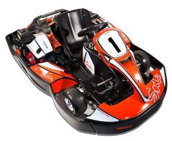

Nun ja, den Begriff "GoKart" assoziiere ich mit sowas wie im Anhang. Und
dort ist kaum Platz für einen Stromerzeuger.
