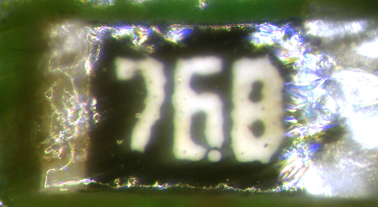

Nabend die Leute :)
Ich glaube ich bin völlig übermüdet.
Kann mir bitte einmal jemand bestätigen das dieser 0603 Widerstand keine
7,6Giga Ohm hat.
Müsste diesen gegen einen gleichartigen ersetzen.
Ruhige Nacht,
Björn
OP #3333293
@Till: Es sind nur drei Ziffern bedurck, habe gerade das Lötzinn weiter
entfernt. Denke der Floh hat hier recht.
@Floh: Oh, da bin ich ja noch nie drüber gefallen :)
Beim genauen hin schauen könnte man auch die schrägen von den B-Radien
sehen.
Das war immer so schön easy zu schauen welcher Widerstand das ist, und
jetzt...
Danke dann mal!

Floh schrieb:
Widerstandswahl-2014
> Das ist ziemlich sicher die neue Codierung:
Neu waere ein blankes Teil, ohne Kennung.
Neulich hier irgendwo zu lesen.
> entspricht das 6,04 kOhm
Wenn dir schon E96/E192 zur Verfuegung steht kannst du auch gleich den
richtigen 5k9 nehmen, der taucht auch in E48 auf.
