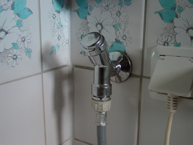

#3339688
Uhu Uhuhu schrieb:
> Als Systemtrenner müßte doch schon ein leicht vorgespanntes
> Rückschlagventil ausreichen, oder sehe ich das falsch?
Eigentlich ja.
Eigentlich, deswegen, weil das auch mal ausfallen kann.
Verkalkung etc. .
Ein Auslaufventil mit Rohrbeluefter ist da
weitaus sicherer.
Die "richtigen" Ventile beinhalten ausser einem
Rohrbeluefter zusaetzlich noch ein Rueckschlagventil.
ZB das Zulaufventil meiner Waschmaschine.
Dallmer 406
Denn auch bei einer Waschmaschine besteht ja das selbe Problem.
Uebrigens:
Haehne, also auch Kugelhaehne verwendet man bei einer
Trinkwasserinstallation besser nicht.
Beim Abrupten schliessen eines solchen koennen
Druckschlaege entstehen, die man ja eigentlich
vermeiden sollte.
Komischerweise habe ich das bereits in meiner Lehrzeit
zw. 1976 und 1978 gelernt.
Ich will jetzt nicht eine andere Dissskusion
ausloesen, aber ich habe in der ex-DDR gelernt.
Gruss Asko.

Doch !
Da wir uns im bereich eines Elektronikforums bewegen, wird
Dir sicher die funktion einer Diode klar sein.
Vergleichbar mit einem Rueckschlagventil.
Bei einem Rohrbeluefter wird in der "Rueckrichtung" dagegen
Luft angesaugt.
Der "Vordruck" schliesst jedoch in "Normalrichtung" die
"Luftseite".
Da diese Mimik auch dem Wasserstein etc. unterliegt
denken viele Leute, die Dinger sind nicht nur teuer,
sondern auch noch unzuverlaessig.
Zu erkennen sind sie an der "verdickung" ueber dem Schlauchanschluss.
Ich habe gerade kein Bild zur Hand.
Aber ich werde mal zur Waschmaschine schreiten und eins machen.
Gruss Asko.

Das Problem beim Heizkreis ist, daß der Druck darin zumindest meistens
höher als Luftdruck hat, der Rohrbelüfter aber nur gegen den Luftdruck
arbeitet.
Die Trennapparatur muß aber wirksam werden, sobald der Druck in der
Frischwasserleitung kleiner wird, als der Druck im Heizkreis - das würde
ein vorgespanntes Rückschlagventil bewirken.
Der Belüfter kann nur verhindern, daß der Druck in der
Frischwasserleitung unter den Luftdruck fällt.
Deswegen bringt der Belüfter in dem Fall so gut wie nichts.
Asko B. schrieb:
> Hier das dazugehoerige Bild.
Der Unterschied ist, daß im Waschmaschinenzulauf kein Druckpuffer ist;
die Rücklaufmenge wird im Wesentlichen vom Anschlußschlauch vorgegeben.

Ist der Druck im Trinkwassersystem hoeher, als der
im angeschlossenem System ist alles rgr.
Faellt der Druck unter das, des angeschlossenem System
oder gar unter dem des statischen Luftdrucks greift
dieses System.
Sicherer als ein solches System kann man nix bauen.
Selbst wenn der Betreiber 1000% versichert, den Fuellschlauch
einer Heizungsleitung nach dem Nachfuellen wieder zu demontieren,
sehe ich ein Jahr spaeter bei erneuter Inspektion genau diesen
Schlauch IMMER NOCH angeschlossen.
Nicht alle Menschen sind unfehlbar, oder gar ehrlich.
