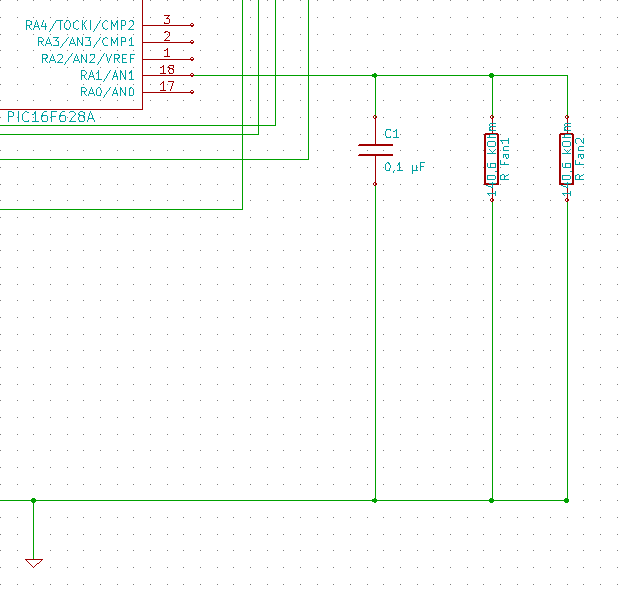

ich bin gerade neu hier in dem Forum und hätte da mal eine Frage. Ich
bin ziemlich neu in der PIC- Programmierung mit Assambler und wollte mal
nach Tipps beziehungsweise Anleitungen fragen wie ich ein Programm
schreiben  könnte. Wie auf der Schaltzeichung habe ich einen Kondensator
parallel zu den zwei Lüftern geschlatet und möchte diese nur durch einen
PIC- Ausgang steuern. In dem ich die Aufladezeiten für den Kondensator
über den PIC programmiere steuere ich die Spannung, mit der die Lüfter
betrieben werden. Die Auflade- und Entladezeiten befinden sich für 4,5V
Betriebsspannung für die Lüfter bei ca. 16 ms und für 2,5V bei ca. 5 ms.
Man sieht ich verfolge das ziel die Lüfter auf zwei Stufen zum laufen zu
bringen. Durch die Kondensator typische Auf- und Entlade Kurve werden
die Lüfter hoffentlich gleichmäßig mit gesteuerten Spannung versorgt. Da
die Lüfter sehr träge sind und die Zeiten sehr gering sind, denke ich
sollte die Spannung relativ konstant sein. Anstelle des PIC16F628A
verwende ich jedoch einen PIC16F870. Dies sollte jedoch keinen
unterschied machen. Die Werte für die Innenwiderstände der Lüfter und
die Kapazität des Kondensators stimmen mit der Zeichnung überein.
Ich würde mich über einige Tipps und Anleitungen freuen! Wenn noch
Angaben fehlen dann werde ich Diese ergänzen.
Vielen Dank!
Du wirst deinen PIC töten. Der will weder zwei Lüfter noch
einen 100nF Kondensator am Ausgang haben.

Die Stichworte dazu wären mal Transistor/FET
http://www.mikrocontroller.net/articles/Transistor
und PWM
http://www.mikrocontroller.net/articles/Motoransteuerung_mit_PWM
kommt aber auf den Lüfter an, ob der PWM verträgt.

oder besser noch:
4-Pin PWM Lüfter, die lassen sich nämlich sehr vernünftig steuern. Auch
mit 5V
