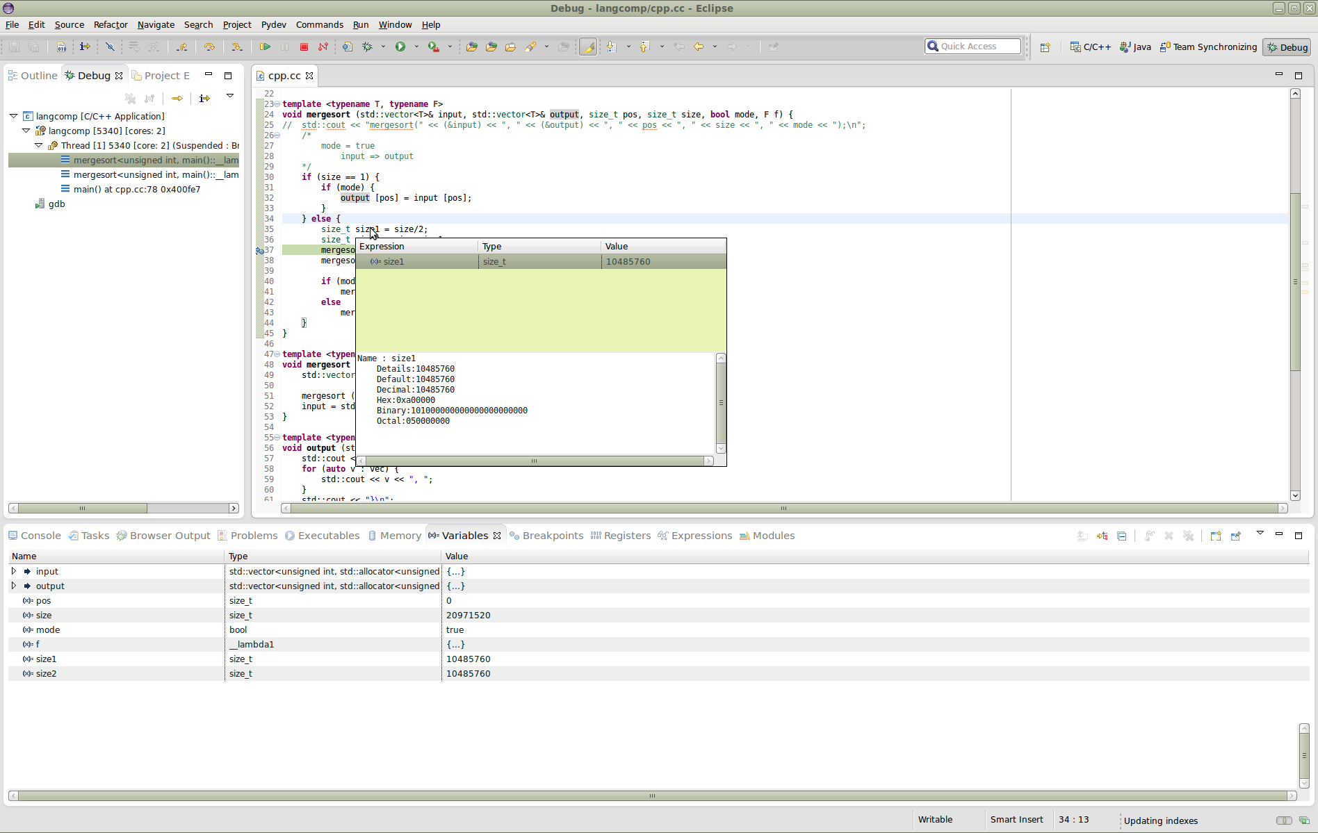

Dr. Sommer schrieb: > Das kann so ziemlich jede IDE mit Debugger-Support, inkl. eclipse. Also > kein Alleinstellungsmerkmal... Dann mach doch mal einen Bildschirmdruck und stell den hier online. Dr. Sommer schrieb: > J. V. schrieb: >> Offensichtlich soll es bei emBlocks gehen >> und der basiert ja auch auf gdb > Dann haben sie das vermutlich so gemacht dass alle 1sec das Programm > angehalten und die Werte abgefragt werden, oder so. Wie sie es machen spielt ja nun keine Rolle. Ich weiß nur, dass Segger es mit seinem J-Link GDB Server auch gerne machen würde. Bis heute aber nicht realisiert ist. emIde auch auf Code Blocks basiert will dieses Feature auch gerne anbieten. "Upcoming features Following features are planned for future versions of emIDE: Writing peripheral register values. Variable information on mouse-over. " Der Verantwortlicher/Autor: Johannes Lask von emIde ist Angestellter bei Segger, ein Schelm denke jetzt etwas schlechtes... :D
#3707475
Jörg B. schrieb: > Dann mach doch mal einen Bildschirmdruck und stell den hier online. Man glaubt mir nicht... Siehe Anhang. > Dr. Sommer schrieb: > Wie sie es machen spielt ja nun keine Rolle. Naja, schon. Es wird halt der GDB ein bisschen "vergewaltigt", weil er das eigentlich nicht kann. > Ich weiß nur, dass Segger es mit seinem J-Link GDB Server auch gerne > machen würde. Bis heute aber nicht realisiert ist. Wenn die IDE das einfach nur 1x pro Sekunde o.ä. abfragt, muss Segger da gar nichts am Server machen, sondern es muss nur das Feature in die IDE eingebaut werden. Segger könnte dazu zB ein Patch an eclipse-cdt senden... > Der Verantwortlicher/Autor: Johannes Lask von emIde ist Angestellter bei > Segger, ein Schelm denke jetzt etwas schlechtes... :D Macht lieber mal folgendes: * JFlash soll auch .elf Dateien einlesen können * Bringt die Syntax der Kommandos für JLinkExe in ein einheitliches Schema, das ist ja gruselig so * Eingabe von EOF (Ctrl+D) oder "quit" in JLinkExe soll es beenden * Kommandozeilenoption "--help" für JLinkExe und JLinkGDBServer * Gebt Warn/Fehler-Meldungen aus, wenn man versucht über GDB zu flashen ("load" Kommando), aber man zuvor vergessen hat das richtige Device einzustellen (per "mon flash device xxx") und das Flashen somit nicht funktioniert - man sucht sich einen Wolf bis man feststellt dass der Flash-Vorgang einfach gar nichts bewirkt weil man die Einstellung vergessen hat. * Der JLinkGDBServer soll unter Linux erkennen wenn man das J-Link vom USB trennt, dann die Verbindung zum GDB trennen, und ein Neu-Anschließen des J-Link erkennen und dann auch wieder GDB-Verbindungen annehmen. Es ist leicht nervig das immer neu starten zu müssen wenn man den J-Link getrennt hat. * Ein eclipse-Plugin schreiben oder einen Patch an das vorhandene ( http://gnuarmeclipse.livius.net/blog/ ) senden, um einen Button in die Debug-Toolbar einzubauen, welches "mon reset X" (X konfigurierbar) an den GDB sendet. Gibts eigentlich eine Doku für die J-Link DLL (bzw .so unter Linux)? Damit könnte man sich eine nettere GUI für Linux bauen oder ein eclipse-Plugin.
