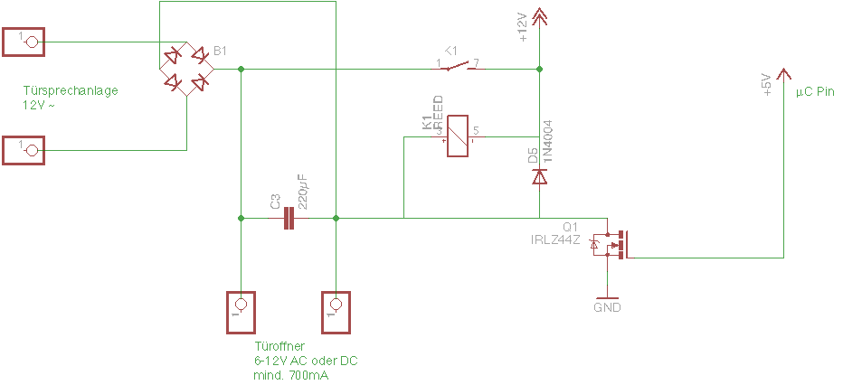

Hallo Alle,
ich habe meinen Türöffner, der an einer Siedle-Anlage hängt und
normalerweise von dieser geöffnet wird, mit einer uC-Schaltung mit Funk
ausgestattet, die ihn ebenfalls betätigen kann.
Geschaltet wird mit Mosfet und Freilaufdiode.
Kürzlich habe ich den Türöffner schon mal leise gemacht in dem ich der
12V Wechselspannung einen Gleichrichter und einen größeren C verpasst
habe, seitdem hört man nur noch ein Klacken, wenn man öffnet.
Nun gab es mit der Doppelbeschaltung einen unerwünschten Nebeneffekt:
die Freilaufdiode hat das Ruhigstellen mit dem Gleichrichter wieder
ausgehebelt, weil sie für den Strom einen schöneren Pfad bildete als die
Spule des Türöffners.
Demnach fehlte dem die 2. Halbwelle und er hatte doch wieder 50 Hz
gepulsten Strom und schnarrte wieder wie ein Wilder.

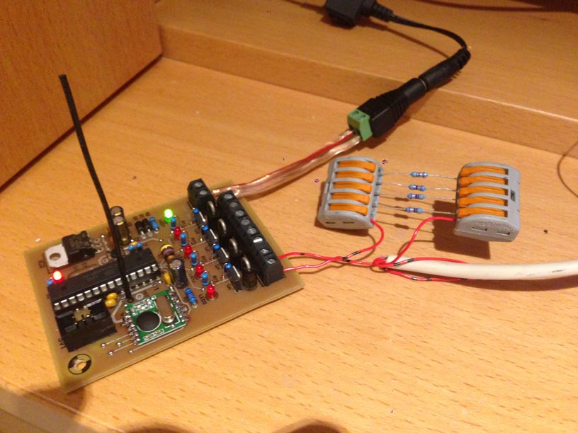

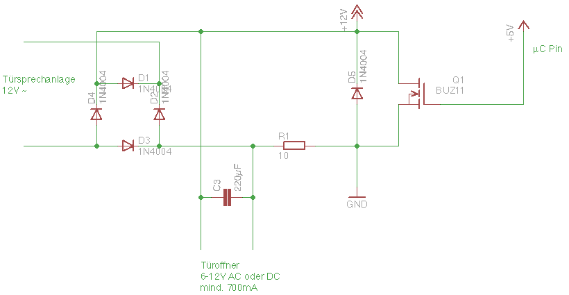

Ich habe das jetzt erstmal so gelöst, dass ich einen 10 Ohm Widerstand
vorgeschaltet habe, der sicherstellt, dass der Strom doch wieder lieber
mehr durch den Türöffner geht als durch meine Freilaufdiode.
Das habe ich durch 4 parallel geschaltete 250mW-Widerstände von 47 Ohm
gemacht, damit sie das einigermassen für ein paar Sekunden aushalten.
Dieses Gebastel ist natürlich nichts dauerhaftes...
Dadurch bleiben von meinen 12V, die ich draufgebe dann 6V übrig.
Von den Spannungen/Strömen ist dieser Vorwiderstand ok, denn beide -
Siedle und meine Schaltung - liefern 12V wobei der Öffner mindestens 6V
/ 700mA braucht.
Das klappt soweit ok, aber mag mir doch nicht so recht gefallen, gerade
die immense Verlustleistung von 3,5W am Widerstand.
Schaltplan ist angehängt.
Ich kann für den Widerstand natürlich nun einen nehmen, der die
Verlustleistung aushält, aber gibt's noch bessere Lösungen?
a) Vorwiderstand
b) Zusätzlich noch ein kleines Relais mit aufnehmen, das gleichzeitig
mit den 12V, die ich anlege geschaltet wird und damit eine galvanische
Trennung meiner Freilaufdiode vom Türöffner macht
c) ich ändere die Beschaltung des Siedle Öffnungsgebers so, dass er
nicht die 12V AC an den Türöffner liefert, sondern mir einen Stromkreis
schliesst und dann meine Schaltung das Öffnen übernimmt
b) kommt mir überdimensioniert vor
c) ist mir eigentlich zu aufwändig, lieber einfacher lösen, wenn's geht
Was meint ihr?

Dein Schaltplan hat meiner Meinung nach mindestens 2 Fehler.
1. Dein Gleichrichter ist irgendwie falsch ....
2. dein MOSFET schließt laut Plan die Spannung für den Öffner kurz?
Anselm

von Conny G. (conny_g)
Das kann sein, hab ich halt für diese Frage schnell zusammengeworfen.
Am Öffner liegt nur Spannung an, wenn die Siedle-Anlage schaltet. Und
dann ist es richtig, dass diese durch meine Freilaufdiode und den Mosfet
kurzgeschlossen wird, genau das ist das Problem gerade.

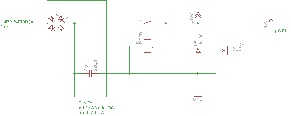

Ach so, stimmt - ich hab das falsch gezeichnet, sorry.
Nochmal, ich hoffe jetzt passt es.
(3. Bild "tueroeffner4" ist das richtige).
von spontan (Gast)
Keine Deiner Zeichnungen macht auch nur den geringsten Sinn.
Weißt Du wie ein Gleichrichter funktioniert? Weißt Du daß Du GND und die
Wechselspannung der bestehenden Anlage miteinander (über die Dioden)
verbindest? Geht das überhaupt?
Die obige Lösung mit dem Relais und 2 Wechselkontakten ist simpel und
funktioniert. Was willst Du mehr?????

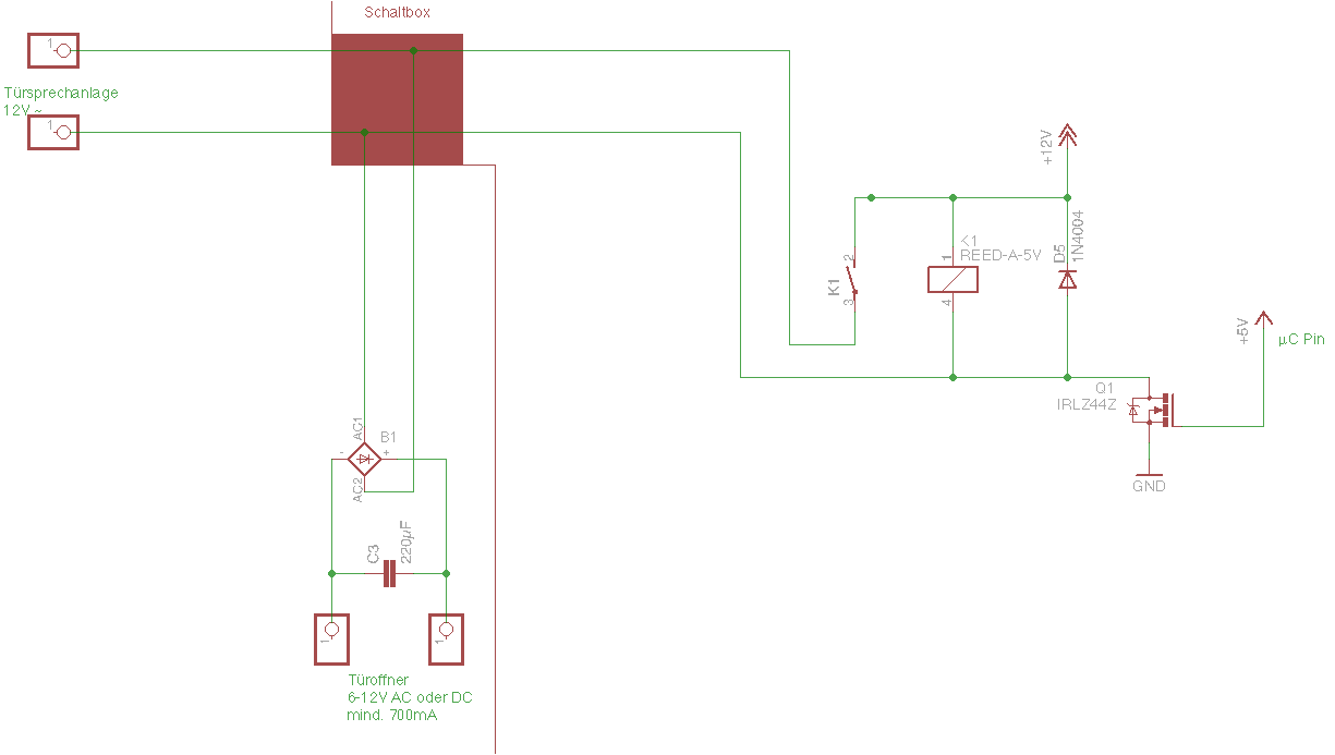

So?
Aber dann hängt nach wie vor eine Leitung des Wechselstroms an meinem
GND.
Ich hab's nochmal etwas klarer gezeichnet, wo ich einfach ran kann und
wo nicht.
Alles links der roten Linie ist schwieriger, ich kann mich nur einfach
in der Switchbox an/in die Leitung hängen.
Jetzt nochmal meine Variante ohne Wechsler.
Ich sehe nicht, dass die soviel schlechter wäre als mit Wechser.
Davon ausgehen, dass der Stromkreis ja sowieso meist stromlos ist und
nur sporadisch entweder die Anlage oder ich Strom draufgebe.
Es kommt als mal von links 12V AC oder mal von rechts 12V DC.
Einzig bessere Variante wäre ein Doppelwechsler, dann kann man die
Leitung vollständig an die Anlage oder an meine Schaltung schalten.
Aber muss das?

Hättest du in der "Schaltbox" genug Platz für ein 12V Relais?
Dann setz doch da ein Relais 2xUM rein dessen Spule parallel zu deiner
12V/GND-Leitung hängt.
Sobald du deine 12V einschaltest zieht das Relais mit an, trennt die
Siedle und schaltet deine 12V weiter auf den Türöffner.

Ja, das ist dann die perfekteste aller Lösungen.
In der Schaltbox habe ich keinen Platz für ein Relais, aber ich habe auf
dem Kabel, das ich benutze 4 Adern und könnte das Signal (beide Adern)
einmal komplett "zu mir" und wieder zurück routen und dann mit 2xUM so
vorgehen.

von Amateur (Gast)
Kennt hier jemand einen gewissen Herren Zufall?
Der freut sich immer dann, wenn etwas passiert, was nicht passieren
soll.
Fräulein Siedle will die Türe öffnen, während Du mit Deiner Funke das
Gleiche probierst.
Irgendwo unterwegs treffen sich dann zwei 12V Stromquellen unter dem
Motto: Belastest du mich, belaste ich dich - könnte lustig werden.

Ich habe einen Raspberry Pi mit SiriProxy laufen
https://github.com/plamoni/SiriProxy
das fängt Siri-Kommandos ab und man kann selbst Extensions schreiben,
die auf Sprachbefehle reagieren.
Von dort wird dann per USART eine uC-Schaltung angesprochen, die u.a.
Kommandos per Funk (868 Mhz, RFM12) verschickt und auf
Empfangsbestätigung vom angesprochenen Modul wartet und ggf. bis zu 5x
wiederholt.
So steuere ich einen IR-Sender, eine Kaffeemaschine, die
Gartenbewässerungsanlage und jetzt meine Tür.
Und Funksteckdosen bedienen kann der uC am RPi auch.
Eben deshalb hat mir meine Vorwiderstandslösung ja nicht gefallen, die
hat das Problem ja nur gepatcht aber nicht behoben.
