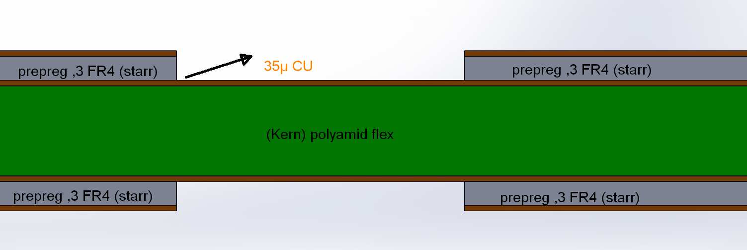

Gast #3336002
L. P. schrieb:
> das wäre z.b. ein Flexaufbau.
Naja, wenn die Verhältnisse so sind wie gezeichnet ist das Ding nicht
besonders flexibel. Normalerweise ist der flexible Träger sehr dünn und
die FR4-Teile zum Bestücken erheblich dicker, eben wie eine normale LP.
Gruss Reinhard
