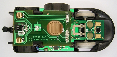

Geätze Schalter/Leiterbahnen für Druckschalter auf Platine
Gast #3335273
bitte entschuldigt meine laienhafte Darstellung des Problems, da ich
genau ein Solcher bin.
Ich versuche gerade die Intelli Lok von Lego in Eagle nachzubilden, bzw.
eine Platine davon.
Auf dem angehängten Bild ist der "Leiterbahnkamm" zu sehen, welcher
mittels leitendem Gummipad als Schalter dient.
Genauer gibt es den größeren mittigen und zwei kleinere.
Wenn ich nicht nur einen Schalter im Schaltplan brauche, sondern das
selber mal ätzen will, was nehme ich da für eine Lib in Eagle?
Danke und Gruß,
Sven
Alternativ kannst du die Struktur auch direkt im Board zeichnen,
entweder als Polygon oder mit dem "Wire"-Befehl. Mit dem "Name"-Befehl
gibts du den Linien dann den Namen vom Schalter-Netz und kannst mit
einer Leiterbahn dort anschließen.
Nicht vergessen: Im Stop-Layer eine Fläche über die Kontakte zeichnen
damit der Lötstoplack dort ausgespart wird.
Denk bitte daran, dass normale Lötpads sehr bald oxidieren. Da muss
schon was Goldiges her. Das wiederum muss extra spezifiziert, bestellt
und natürlich auch bezahlt werden.
