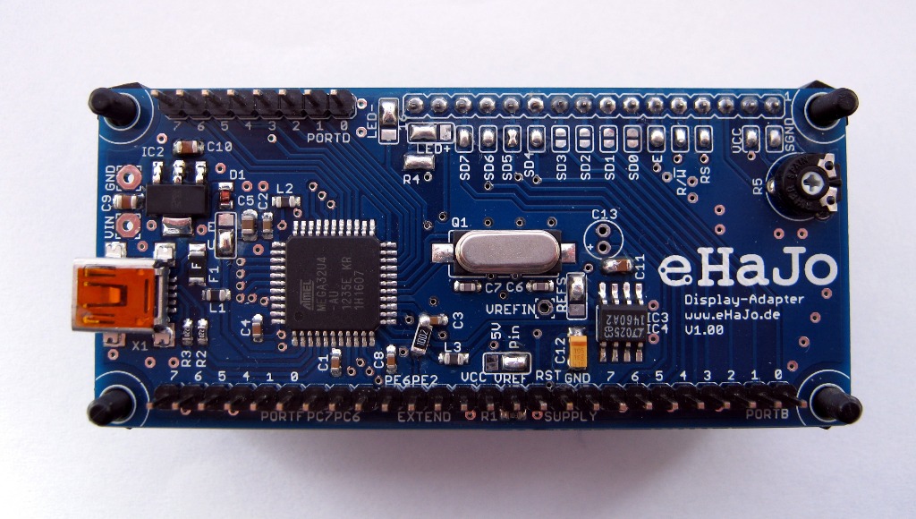

das Reichelt Display scheint auch ein
OLED-Display Winstar WEH001602 zu sein, dass sieht man aber erste auf
der Rückseite.
Hier ein Bild von der SPI Beschaltung:
http://dokuwiki.ehajo.de/_media/artikel:displays:weh001602-spi.jpg
Ich habe dieses Display im Einsatz und das Datenblatt spricht von
100.000 Betriebsstunden. Für mich erst mal ok.
Wichtig, die Standart HD44780 Routinen sind nicht geeignet, da der
ws0010 Kontroller nicht HD44780 kompatible ist, sonder sich nur ähnlich
ist.
Man muss also eine eigene Klasse ws0010 mit den zugehörigen Methoden
schreiben.
Bei mir läuft das display nur zuverlässig im 8 Bit und im SPI Mode.
Selbst der Grafikmodus mit 5 x 16 x 2 Zeilen läuft nun mit einem 16
Pixel proportional Font.
Das oLED betreibe ich auf einem atMega32u4 Board, mit genau den selben
Abmessungen, wie das oLED.
Hier noch ein kurzes Video mit Zeichensatz 01 im SPI Mode:
http://www.youtube.com/watch?v=oO3aU0MWnNc
Von meiner Seite aus sehr zu empfehlen.

#3335862
Hallo Timm Thaler,
es gibt diese oLED in "allen" Farben, man muss nur einen Händler finden.
Persönlich ist diese Farbe für mich die Richtige.
Diese Displays haben alle einen Schaltwandler - siehe Bild - der direkt
mit Strom versorgt wird. Pin 15/ 16 ist i.a. nicht beschaltet, außer im
SPI Mode.
PWM direkt ohne einen hack also nicht !

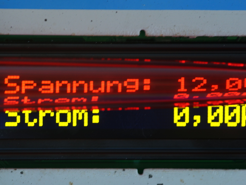

Timm Thaler schrieb:
> Auch wenn das Datenblatt nicht darauf eingeht: Kann man das Display
> vielleicht doch dimmen, mit PWM oder über die Befehle?
Man kann das Display relativ unschön dimmen. Es gibt einen Power-On und
Off-Befehl. Wenn man dem Display dadurch den Saft nimmt, leuchtet es
nicht ganz so hell.
Anbei ein Bild des Displays durch einen "Rotfilter" (roter Kuli...)
#3336861
Sieht doch gut aus. Was sagt uns das? Rote Folie aus einer alten 3D
Farbfilterbrille und LCD aus einer Shutter-Brille und diese dann per PWM
"dimmen" :D
Muss es denn überhaupt ein 16x2 Display sein? Die Grafik-OLEDs mit
SSD13xx Controller haben einen Befehl zum einstellen der Helligkeit.
