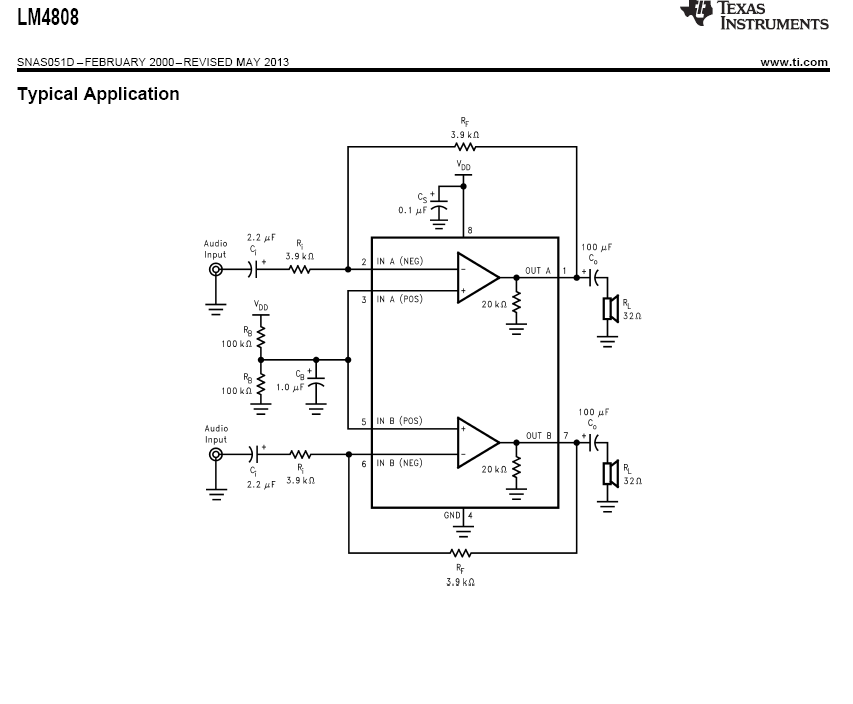

Ich habe mal eine Frage zu OPs die mit einfacher Spannung betrieben
werden und bei denen man dann am invertierten Eingang mit 2 widerstaände
die 1/2 Vcc einstellt.
In den meisten Plänen findet man hier recht niedriege Werte zB 2 x 1
kohm bei 5v betriebsspannung. Das wäre dann 5/2000 = 2,5 mA Verbrauch
nur durch diese 2 Widerstände!
Warum sind diese Wärte so niedrig?
Ich habe einige kopfhörerverstärker, LM4808, NJM2113, 3414A, APA2308
usw., dort habe ich diese widerstände durch 2 x 1 mOhm
erstezt...funktioniert genau so und der Verbrauch liegt jetzt bei 2,5 uA
an den 2 Widerstände.
Spricht etwas dafür das diese widerstände so niederohmig sind?
In der mitte der widerstände liegt dann noch ein 1 uF zu Masse, wozu
braucht man den dort? ...der Verlangsamt doch den Spannungsausgleich,
falls sich die 5v schnell verändern würde!
> usw., dort habe ich diese widerstände durch 2 x 1 mOhm erstezt...
Gemeint ist hier vermutlich M(ega)- und nicht m(illi)Ohm.
Leg' mal das Handy daneben und ruf' jemanden an :-)
Steht alles im Datenblatt, ich hab' mal wahlweise das zu dem von Dir
angeführten LM4808 aufgemacht. Seite 14, 'Bypass Capacitor Value':
"Since CB determines how fast the LM4808 settles to quiescent operation,
its value is critical when minimizing turn-on pops. The slower the
LM4808's outputs ramp to their quiescent DC voltage (nominally 1/2
VDD), the smaller the turn-on pop. Choosing CB equal to 1.0μF or larger,
will minimize turn-on pops."
Norbert hat es ja schon geschrieben aber man kann selbst auch noch ein
wenig was rechnen: Die Effekte der Inbutbiasströme werden auch stärker
wenn die Widerstände größer werden denn da müssen die Ströme ja auch
durch.

Sehr theoretisch. Praktisch hat man doch immer einen C an der Stelle
gegen Masse, alleine schon wegen Rauschen, und da eingekoppelte Signale
Wechselgrößen sind, macht die der C platt. Ob man 1k oder 1M ohmsch hat,
spielt für die Störfestigkeit praktisch keine Rolle!
Viel wichtiger sind die Ströme, die in den OPV reinfließen, die hängen
vom OPV-Typ bzw. der verwendeten Technologie ab. Die Widerstände müssen
klein genug sein, damit Input-Bias Ströme die Eingangsspannung nicht
beeinflussen. Für viele Typen sind 1MOhm aber schon niederohmig genug.
Klar sind 2.5mA nicht die Welt, aber wenn sie vollkommen sinnlos
verbraten werden ist das sehr viel!
von Bernhard (Gast)
In erster Linie zum Kurzschließen von Rauschen
Genau, die schnellen Veränderungen können eingekoppelte Störgrößen sein
oder eben Rauschen.
Mit 2x1MOhm und 1uF hast du eine untere Grenzfrequenz von 0,3 Hz, d.h.
beim Einschalten des Verstärkers beobachtest du evtl., dass es die ein
oder andere Sekunde dauert, bis der Ton da ist. Falls dich das stört,
kannst du die 1uF gegen 100nF oder 10nF austauschen. Ansonsten lass ihn
drin, aber nimm ihn nicht ohne Ersatz raus.

Bernhard schrieb:
> Zeichne doch mal ein Szenario, bei dem 2x1k besser ist als 2x1M.
Beim invertierenden Verstärker.  Da hängt der Spannungsteiler für
die Gegenkopplung an der virtuellen Masse, und es fließt Strom durch
diesen.
Solange man nur Wechselspannung betrachtet und dann durch Abblocken
des Spannungsteilers mit einem C zurecht kommt, mag es gehen, aber
DC-fähig ist das nicht (bzw. nicht ohne Verlust der idealen
OV-Eigenschaften).

>Bleibt schlußendlich noch die Frage, warum der Hersteller dann im
>Datenblatt einstellige Kilo-Ohm-Beträge vorsieht
Wo denn? Beim LM4808 sehe ich 2x100k und der NJM2113 hat interne
Bias-Widerstände von 2x50k.
Wir haben anscheinend von gänzlich unterschiedlichen Widerständen
gesprochen, ich meinte die 3k9.
LG, NOR
Die 2x 3,9 k sind für das Gain...hier nehme ich ca 100 kohm dann ist das
teil sehr empfindlich.
Die 2x 1 kohm die sind jetzt nicht in den datenblätter drin, aber auf
all meinen CD-Rom platinen...vielleicht haben die CH sich ja im
Schaltplan verlesen und seit dann gibts dort 1 kohm statt 100 kohm :-)

Also die OPs ich ich meinte, das sind diese fertigen 8-Pin SMD Stereo
Headphone Power Amplifier wie zB all diese hier:
LM4808M, APA2308, NJM3414A, TDA1308, MS6308
Das sind alles 8-Pin ICs mit der gleichen Pinbelegung und unterscheiden
sich
nur minimal bei der Ausgangsleistung.
In meinem Aufbau kann ich die alle nacheinander reinstecken ohne das ich
einen Unterschied merke.
An dem IC ist der Pin 3 (+ Eingang OP1) und Pin 5 (+ Eingang OP2)
zusammengeschloßen und an der Stelle wird 1/2 der Betriebsspannung
erwartet.
Nur der LM4808M hat im Datenblatt hier 2x 100 kohm + 1 uF als Beispiel
eingetragen, alle anderen Datenblätter halten sich da raus - es steht
lediglich >Ref 1/2 Vcc<.
Nun habe ich einige Fertige Platinen aus CD-ROM Laufwerke, dort ist
alles fertig aufgebau - man muß nur Saft drantun und schon geht der
Verstärker.
Und auf diesen Platinen sind mir folgende 1/2 Vcc aufbauten aufgefallen:
1.
Spannungsteiler 2 x 1 Kohm = 2,5 mA Ruhestrom verbraten...mag ich
garnicht :-)
2.
Spannungsteiler 2 x 1 Kohm und dann von der Mitte durch 100 Kohm an Pin
2/5
...letzteres verstehe ich jetzt garnicht.
Ein Anungsloser hätte hier bestimmt 2x 47 kohm genommen anstatt 3
wiederstände!
