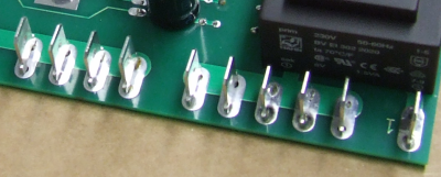

Moin moin,
da wir öfter Leistungselektronik entwickeln, suche ich für eine Prüfung
von Platinen mit vielen 6,3mm-Steckzungen passende Prüfkontakte.
Prinzipiell könnte man natürlich auch die Zugentlastung entsprechender
Flachstecker abschneiden und anlöten, aber diese leiern vermutlich
schnell aus und vor allem ist der nötige der Druck, mit dem man die
Platine auf den Prüfadapter setzt, sehr groß (es können durchaus mal 20
Steckzungen pro Platine sein).
Die Strombelastung ist überschaubar (max. 4A pro Kontakt).
Gibt es solche federnde Schuhe/Klemmen für 6,3mm, die für mehrfaches An-
und Abstecken gedacht sind und die leichter lösbar sind?
Besten Dank für Tipps :-)

Es gibt die Flachstecker als Federkontakt, nicht wie üblich als
Klemmkontakt.
Hab ich mal vor VIIIILEN Jahren benutzt, weiß aber nicht mehr, wo die
damals gekauft wurden.

Versuche es mal mit Hochstrom Federkontakten. Gibt es z.B. bei Bürklin
mit verschiedenen Tastköpfen und auch "pneumatisch". Ein Adapter ist
schnell gebaut.

Die Kontakte von den Sicherungshalter, die bei Reichelt unter der
Bezeichnung "FKS-HALTER 1" angeboten werden, dürften Deinen
Anforderungen entsprechen.
Kress nutzt die scheinbar auch in ihren Netzkabeln.
P.S.: Heutzutage™ gibt es bei Reichelt Halterungen und Kontakte wohl
nicht mehr separat - aber das Format scheint ja verbreitet zu sein.
OP Moderator Persönliche Seite #3335916
Vielen Dank erstmal für die guten Antworten!
Richtig, die Kfz-Sicherungen haben ja auch die Steckzungen.
Die Halter von Reichelt sehen schon richtig gut aus. Die Kontakte
dürften denen von Stocko entsprechen.
Wenn man die passend kürzt, sollten sich die Sachen gut verlöten lassen.
Diese Federkontakte werde ich auf jeden Fall mal testen.

Oder von unten kontaktieren - da schauen ja bei jedem Anschluss 2
Beinchen raus, das reicht auch für etwas mehr Strom. Und dann die
Platine einfach von oben draufdrücken, wie bei Testadaptern generell
üblich. Grosser Vorteil: so kann man auch alles mögliche sonst auf der
Platine kontaktieren mit den jeweils geeigneten Federstiften.

Dann kannst du aber die Lötverbindung nicht testen.
Gibt es auch als Einzelkontakt.
Federkontakte (bzw Pogo Pins) haben aber den Vorteil das du keine Steck-
und Ziehkräfte hast sondern definierte Kontaktkräfte.
Da kannst du die Leiterplatte einfach oben drauf legen und einschalten.
Da die Landefläche klein ist wird auch geprüft ob die Steckzungen gerade
sitzen.
