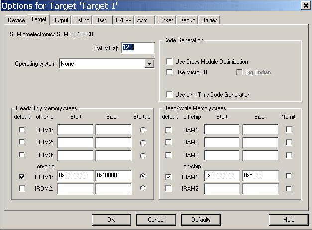

Zum Programmieren eines STM32F103C8 nehme ich einen Keil-ARM Compiler.
Das Initialisieren des USARTs übernimmt die Library von ST (Code siehe
unten).

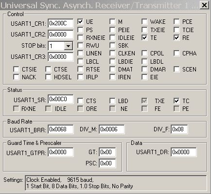

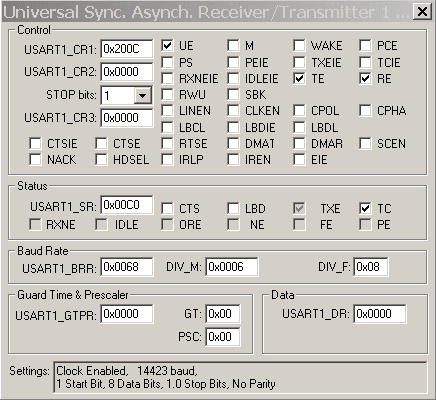

Die Library sollte die Einstellung unter Target-Options verwenden (siehe
Target.gif). Das Funktioniert jedoch nur mit 8 MHz. Gebe ich bei den
Target-Options 12 MHz an, dann ist die Baudrate fehlerhaft (x 1,5).
Wo ist mein Problem? Wie kann ich mit 12 MHz im Simulator die korrekte
Baudrate bekommen?
Irgendetwas mache ich falsch: kann ich der Library von ST z. B.
mitteilen, welche Frequenz ich verwende?

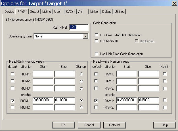

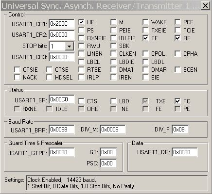

das ist richtig, nur der Simulator nimmt diese Frequenz als
Bezugsfrequenz für das Debugging.
Bleibt die Frage wie die Entwickler der Library sich das gedacht haben.
In der Initialisierung wird nicht das Baudatenregister(BRR) angegeben,
sondern die Baudrate (siehe Code der Initialisierung im Eingangspost).
Wo weiß die Initialisierungsroutine die Frequenz bzw., wo muss ich die
Frequenz in meinem Programm angeben?
