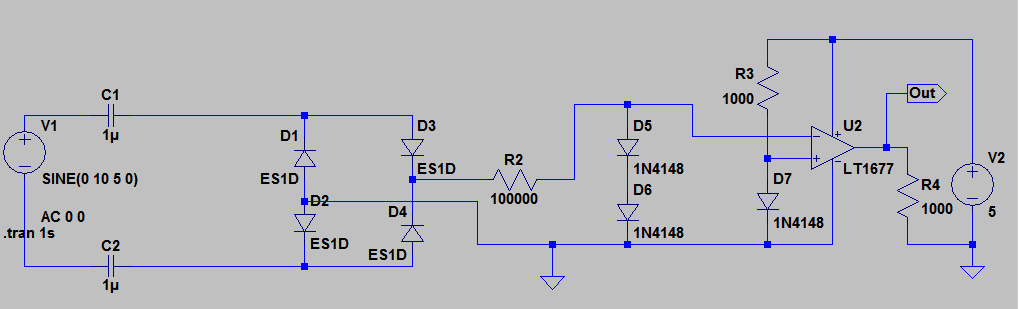

Hallo Forum,
ich tüftle derzeit an einer Auswerteelektronik für
Kleinwindkraftanlagen;
es soll ein Raspberry Pi Shield werden.
Neben anderen Parametern soll die Drehzahl des Repellers gemessen
werden, meist sind daran mit festem Übersetzungsverhältnis Wechsel- oder
Drehstromgeneratoren angeschlossen.
Erstes Ziel ist es daher die Frequenz des Generators zu messen, da nehm
ich vom Controller her nen ATMega64, von denen hab ich einige auf Lager,
knifflig wirds weil die Spannung doch recht heftig variieren kann, von n
paar Volt bis 200-300V je nach Anlage.
Hab mir die angehängte Schaltung hierfür erdacht, was denkt Ihr, kann
das so hinkommen?
