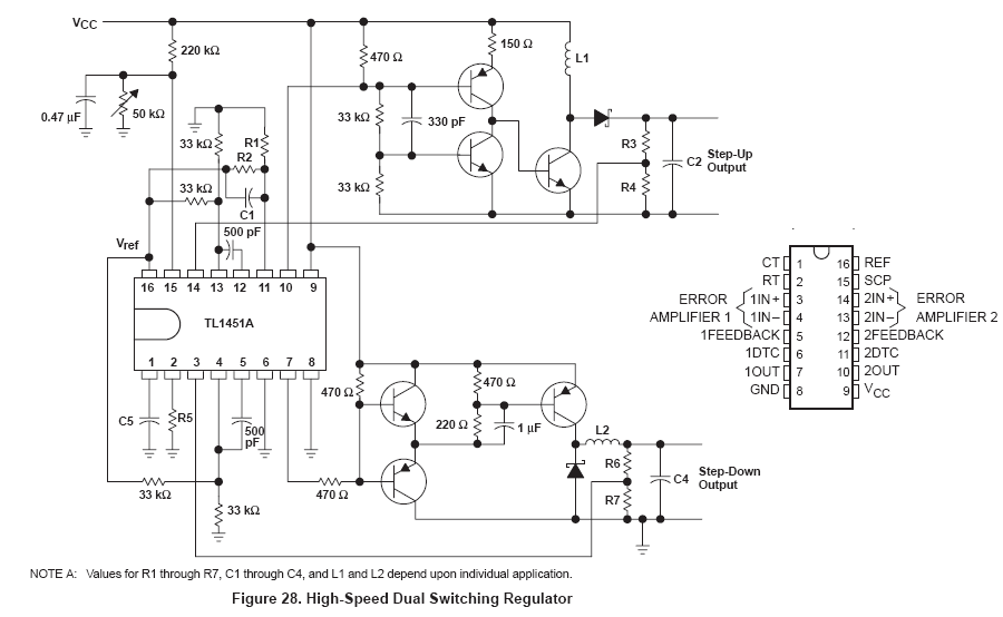

Gast #3355168
Fortsetzung:
Seit gestern schaltet der Monitor im laufenden Betrieb wieder das
Backlight ab.
Vermutlich stimmen durch Bauteilealterung irgendwelche
Referenzspannungen nicht mehr?!?
Im Anhang ein Schaltbild des TL1415A. So ganz werde ich nicht schlau
daraus.
Kann mir jemand sagen, an welchen Eingängen mal die anliegenden
Referenzspannungen überprüft werden müssten?
Ich vermute, an Pin 3 und 14...

(Firma: matzetronics) #3356363
Der Error Amp vergleicht den + Eingang mit dem - Eingang und liefert am
Ausgang die Korrekturspannung, die dann intern die PWMs regeln. An Pin
16 liefert der Chip eine konstante REF Spannung, die halbiert wird mit
den beiden 33k und dann auf die -Eingänge geht.
Da wird nicht viel kaputt sein. In erster Linie ist wie immer die
Versorgungsspannung verdächtig, am besten überprüfst du die mal mit
einem Oszi auf Ripple.
Als nächstes checke mal die im Schaltbild mit C2 und C4 bezeichneten
Kondensatoren. Wenn die taub sind, misst der Chip zuviel Ripple und
fängt an, zu 'spinnen', also gegenzuregeln, wo nichts zu regeln ist.
Übrigens sind die mit 'Feedback' bezeichneten Pins vermutlich die
Ausgänge der internen Error (Lies 'OP') Amps. Wenn da was schwankt,
schwankt auch die PWM.

Gast #3357541
Hallo, Danke für die Antworten!
Matthias Sch. schrieb:
> Es kann sein, das die Elkos wieder 'zermalmt' wurden vom SNT.
Welche Elkos meinst du speziell? Die vor oder hinter dem Schaltnetzteil
oder die von der Backlightregelung?
Martin schrieb:
> Nach einem halben Jahr war wieder das Backlight
> aus. Jetzt hab ich auch keine richtige Idee mehr.
Eventuell hängt das Problem zusätzlich mit der Alterung der
Backlightröhren zusammen, die eine veränderte Meßspannung erzeugen!?
Mir fällt dabei auf, dass es zwischen Pin9/Vcc und Pin8/GND gar keinen
Abblockkondensator zu geben scheint...
Werde ich machen!
Noch mal Danke Matthias für die ausführliche Antwort!!!
Gast #3357660
Da sitzt nur ein Elko mit 1µF/50V - er besitzt laut meinem C-Messgerät
eine Kapazität von 0,838µF. Die Versorgungsspannung des ICs erfolgt über
einen SMD-Transistor (?) mit der Aufschrift 48 907 (wobei die "7" oben
rund ist und einen Strich in der Mitte hat - die "48" liegt quer). Die
Bauteilbezeichnung auf der Platine ist Q802.
Beide MKP 220n/160V - beide zeigen auf meinem C-Messgerät eine Kapazität
von genau 220µF, scheinen also ok zu sein.
Pin15/SCP ist anscheinend nur über einen Elko mit parallelem Abblock-C
auf Masse geschaltet, keine Widerstände, wie im Schaltbild oben gezeigt.
Gast #3357686
Idil schrieb:
Die Versorgungsspannung des ICs, gemessen mit dem Multimeter/Voltmeter
direkt an diesem Elko, schwankt zwischen 8,4V und 10,5V...
Gast #3357740
Habe ihnen zur Sicherheit einfach mal jeweils einen Kerko 100p/1kV
parallelgeschaltet.
Idil schrieb:
> Idil schrieb:
Dem 1µF Elko (C811) an der Versorgungsspannung des ICs habe ich einen
Elko 10µF/63V/105°C parallelgeschaltet - dazu noch einen Kerko 100n
direkt von Pin9/Vcc nach Pin8/GND.
Jetzt mißt man direkt am 1µF-Elko konstante 14,20V.
Der Monitor läuft wieder und ich werde hier posten, wie es
weitergegangen ist, ob die Änderungen das Problem dauerhaft behoben
haben.
Noch mal Danke an Matthias für die Tipps zur Ripple-Erkennung in der
Versorgungsspannung des ICs und deren Beseitigung!!!
