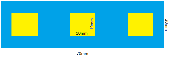

nach einigen Fehlschlägen habe ich mich dazu entschlossen, mal hier im
Forum zu fragen.
Es geht darum, dass ich 3 "Touch Taster" benötige , die durch 3mm
starkes Acrylglas reagieren. Um die Dimensionen etwas zu verdeutlichen
habe ich eine Skizze angehängt.
Die gelben Vierecke sollen etwa die einzelnen Padgrößen verdeutlichen.
Das Blaue ist mein Acryl. Dieses ist von Edelstahl umgeben.
Bis jetzt habe ich schon mehrere Schaltungen aufgebaut, allerdings nur
mit mäßigen Erfolg.
Bei Diesen beiden reagierte der Sensor nur wenn ich die Pads direkt
berührte.
Durch das Acryl funktionierte es nicht mehr.
http://electronicdesign.com/site-files/electronicdesign.com/files/archive/electronicdesign.com/content/content/61518/61518-fig-1.jpg
http://elm-chan.org/works/capsens/report_e.html
Dieser Schaltplan funktionierte durch das Acryl gut, allerdings
beeinflussten sich die drei Kanäle irgendwie gegenseitig.
http://www.modding-faq.de/Forum/index.php?topic=20032.0
Kennt jemand eine weitere Möglichkeit bzw. einen Schaltplan, den ich
ausprobieren kann?
Mit freundlichen Grüßen
Alex

mein Tip wäre (statt irgendwelche eher aufwendigen und unzuverlässigen
Schaltungen mit Logikgattern zu basteln):
Nimm einen kleinen Mikrocontroller und implementiere die Touchsensoren
auf der Basis von QTouch.
Das ganze funktioniert nach dem Prinzip einer Ladungspumpe und arbeitet
bei gutem Aufbau sehr zuverlässig.
Die Funktionsweise und Hintergründe sind im folgenden (etwas länglich
gewordenen) Thread recht anschaulich dargelegt:
Beitrag "qtouch - sekt oder selters"
Mit Atmel Mikrocontrollern kann man (muß aber nicht!) deren Qtouch
Library benutzen oder eben, wie in oben erwähntem Thread beschrieben,
das ganze direkt "zu Fuß" nachprogrammieren.
Funzt recht problemlos auch durch mehr als 3mm Acryl, wenn man die
entsprechenden Hinweise beim Sensorflächen-Design berücksichtigt
Gruß,
Thorsten
