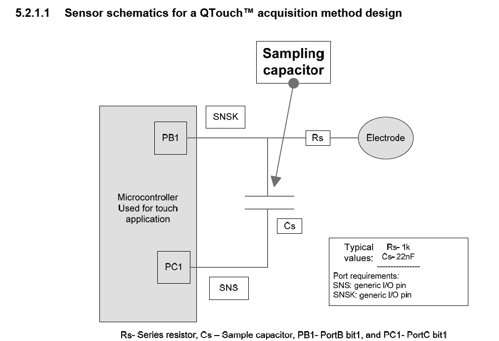

ich klinke mich an der Stelle mal ein. :-)
Leider habe ich bezüglich der QTouch-Sache ein wenig ein Brett vor dem
Kopf.
Ich verstehe das funktionsprinzip anhand der Zeichnung im Anhang (die
ist aus dem Atmel-Datasheet) folgendermaßen:
1. Zu beginn wird die Sensorplatte entladen indem PB1 als Eingang und
auf "0" geschaltet wird.
2. PB1 wird nun zur Bursterzeugung kurz auf "1" geschaltet, danach wird
der Pin umkonfiguriert als Eingang, Pull-Ups sind generell
ausgeschaltet.
3. Das ganze Spiel unter 2. wiederholt sich bis der Pin wenn er als
Eingang geschaltet ist als logisch "1" gelesen wird. Die Anzahl der
notwendigen Ladezyklen wird dabei gezählt.
4. Steigt die Anzahl der notwendigen Ladezyklen auf einmal stark an,
geht der Chip davon aus das einer Seine Flossen vor den Sensor hält. Die
Auslöseschwelle wird natürlich ständig langsam nachgeführt (Stichwort
Tiefpass)
Was ich nicht ganz kapiere, für was braucht man den Kondensator Cs?
Warum der eine Verbindung zu PC1 hat und nicht nach GND kapiere ich
nicht so ganz.
Es schwirren viele Infos und Codeschnipsel im Netz rum, auch hier im
Forum, aber eine einfache Erklärung des Funktionsprinzips habe ich bis
jetzt noch nicht gefunden. "Charge Transfer" hört sich zwar interessant
an, aber an klaren Erklärungen mangelt es mir zur Zeit irgendwie. ;-)
Vielleicht kann mir jemand Erklären wie das mit dem Kondensator im
ganzen funktioniert. Für irgendwas muss Cs ja gut sein...
Nachtrag: Ich vermute das durch das Umladen der einen Seite des
Kondensators, etwas Ladung auf die "andere" seite des Kondensator
geschaufelt wird. Stimmt das ?
Nachtrag2: Gehe ich recht in der Annahme das man zum das QTouch Prinzip
zu realisieren keinen ADC benötigt, dies also rein mit den normalen
Pins, wie auch mit den kleineren Tinys, oder dem Tiny2313 der keinen ADC
hat, klappt?
Roland

@Roland:
Ich weiß nicht, ob die Beschreibung von Peter jetzt ausreicht um deine
Fragen zu beantworten, da er doch sehr stark auf die Implementierung von
Travel Rec. eingeht.
Ich hab das ganze so implementiert:
1. definierten Zustand für die Kondensatoren herstellen. D.h. PB1 und
PC1 als Ausgänge schalten und auf low ziehen um alles Cs zu entladen
(genügend lange warten).
2. PB1 auf high und PC1 auf low schalten (aber immernoch als Eingänge)
3. PB1 als Ausgang schalten und kurze Zeit (z.B. 5us) warten bis der
unbekannte Touchkondensator geladen ist.
4. PB1 wieder als Eingang schalten und PC1 als Ausgang schalten. Damit
liegt jetzt der "Sampling Kondensator Cs" quasi parallel zum
Touchkondensator und es müssen sich die Ladungen so umverteilen, dass
beide die gleiche Spannung haben (Parallelschaltung). D.h. es wird Cs
leicht geladen, da dieser ja viel größer ist.
5. Überprüfe ob PB1 schon als high eingelesen wird. Wenn nicht, dann
beginne wieder bei Punkt 3 und erhöhe einen Zähler. Wenn PB1 bereits
high ist, dann ist der Zählerstand ein Maß für die Anzahl der
Ladezyklen.

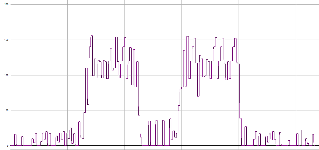

Der Endstand des Zählers wird sich verändern, wenn du mit dem Finger auf
den Touchsensor greifst.

Andreas Auer schrieb:
> @Roland:
Habe ich, soweit kein Problem
Aha, dann beide Pins als Eingänge Konfigurieren. Aber wie soll ich dann
High und Low schalten? Ist das eventuell ein Schreibfehler deinerseits
und sollte Ausgang (also für die Konfig der Pins) heißen?
Hier komme ich gar nicht mehr mit, was macht dann PC1? Ist das immer
noch ein Ausgang und auf Low?
Sorry jetzt komme ich nicht mehr mit, PC1 als Ausgang kapiere ich aber
was für einen Pegel, High oder Low?
> Ladezyklen.
> Als C code sieht das so aus:
> static int sense(void)
>     unsigned char i=0;
>     DDRC  = 0x00;
>     PORTC = 0x00;
>     DDRC |= _BV(PC1);
>     DDRC |= _BV(PC0);
>     _delay_us(5);
>     DDRC &= ~_BV(PC1);
>     DDRC &= ~_BV(PC0);
>     PORTC |= _BV(PC0);
>     for(i=0; i<255 && !(PINC & _BV(PC0)); i++)
>         DDRC |=  _BV(PC0);
>         _delay_us(5);
>         DDRC &= ~_BV(PC0);
>         DDRC |=  _BV(PC1);
>         _delay_us(20);
>         DDRC &= ~_BV(PC1);
22
23
>     DDRC |= _BV(PC1);
24
>     DDRC |= _BV(PC0);
25
>     PORTC = 0x00;
26
27
>     return i;
28
29
Könntest du vielleicht mal das Funktionsprinzip genauer erklären oder
den genauen Status der Pins darstellen? Der C-Code ist zwar interessant
aber ich würde gerne das Funktionsprinzip generell verstehen, also wo
die Ladungen hingehen usw.
Leider fehlen bei deiner Erklärung auch einige Teile die zum Verständnis
notwendig sind, sprich ich verstehe das nicht komplett.
Roland

@Joe,
Das Design Guide habe ich gelesen, würde ich das genaue Funktionsprinzip
verstehen, würde ich hier ja nicht fragen. Mir will einfach nicht in den
Kopf wie der verdammte Kondensator Cs funktioniert, also wie das mit der
Ladungsmengenmessung funktioniert. Auf welcher seite des Kondensators
messe ich die Ladung und wie kommt die dahin? Sinn würde es ja nur
machen wenn man an PC1 (auf mein obriges Bild bezogen) Messen würde, nur
wie muss sich dieser Pin während des Ladezyklus verhalten? Dauernd als
Eingang Schalten und warten bis er logisch 1 wird? Meine Frage ist wie
und wo kommt die Ladung in den Kondensator und an welchem Pin messe ich
das.
Dein zitierter Text von Atmel ist etwas allgemein gehalten, es wird
nicht darauf eingegangen wie die Ladung in den Kondensator kommt und
welche Zustände die beteiligten Pins einnehmen.
Es geht mir um das GENAUE Funktionsprinzip, nicht um das allgemeine, da
ich das Verstehen will. ;-)

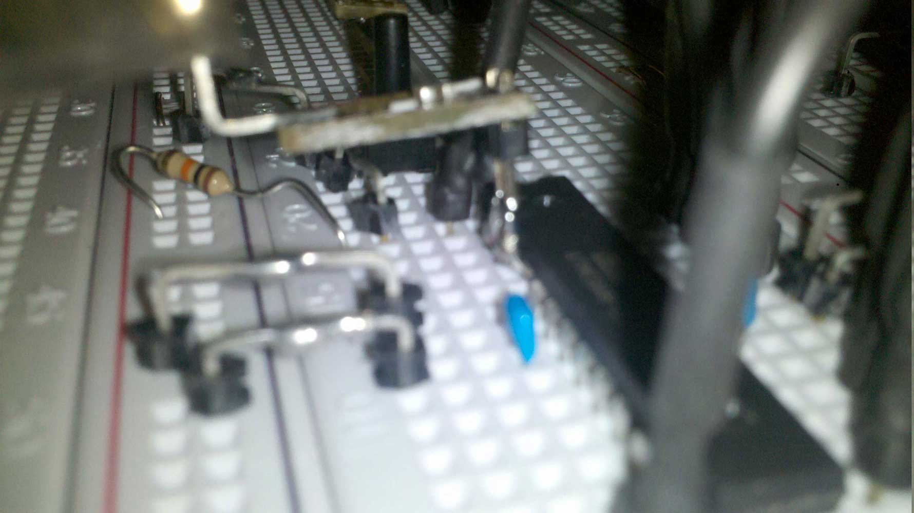

Habe die Schaltung gerade mal aufgebaut und es funktioniert.
Dank an Andreas Auer (und alle anderen).
@Roland Z.:
Im Prinzip hast du 2 Kondesatoren:
Cs als Speicher und die "Touch" Electrode gegen Erde.
Am Anfang werden beide entladen.
In einer Schleife wird dann zuerst der Touch Kondensator
über PB1 aufgeladen (Hat nur wenige pf). Der Port PC1
ist als Eingang geschaltet damit in den Cs kein Strom
fließen kann. Es wird kurz gewartet.
PB1 wird als Eingang konfiguriert und PC1 als Ausgang mit
0V. Jetzt wandert die Ladung aus dem Touch Kondensator
in Cs (welcher viel grösser ist und sich nur gering auflädt).
Es wird gewartet damit die Elektronen wandern können.
Wenn die Spannung am Cs ausreicht um vom AVR als 1 gelesen
zu werden wird die Schleife beendet.
Wenn nicht PC1 wieder als Eingang konfigurieren (Cs in die
Luft hängen) und Schleife von vorne.
Mit dem Touch Kondensator wird also Cs aufgepumpt.
Die Anzahl der Pumpvorgänge hängt von der "Größe"
des Touch Kondensator ab. Und die wiederum von seiner
Umgebung (Finger).
Man darf aber nur die Änderungen des Schleifenzählers auswerten und
nicht den Absoluten Wert, der ist nicht langzeit stabil.
Wichtig ist das die Pullups des AVR AUS sind (siehe SFIOR).

Im Prinzip wurde es eigentlich schon erklärt, hier nochmal zum
Nachvollziehen:
Cs >> Cx : z.B. Cs = 10nF, Cx = 10pF  (1000:1 ratio)
S1,S2 und S3 sind ja CMOS IO pins. Wenn man S1,S2 und S3 richtig
kontrolliert, kann man die Ladung in den Cx über Cs transferrieren.
Indem man das einige Male wiederholt, kann man Cx messen. Wobei messen
hier heißt eine relative Messung z.b. Änderung in Cx (delta Cx). Die
TouchLib wird hier z.b. so eingestellt, das ein delta Cx von 10
ausreicht, um ein Touch zu erkennen.
Jetzt gehts tiefer ins Detail:
1. S1: closed, S2: open, S3: closed -> Cx und Cs entladen
2. S1: open,   S2: open, S3: open   -> Float Cs
3. S1: open,   S2: closed, S3: open -> Charge transfer
4. S1: open,   S2: open, S3: open   -> Float Cs / erlaubt settling time
5. S1: closed, S2: open, S3: open   -> Vcs messen und Cx entladen
Nun wird bei 2 weitergemacht.
#1: Initialisierung, start der Akquisation (braucht etwas Zeit)
#2: Verhindert Durchfluß zwischen P und N-Kanal Transistor in der IO
Zelle
    Sog. "Cross conduction ist ein Desaster für die Konservierung der
Ladung im Cs!
#3 Steigende Flanke am SNS Pin treibt die Ladung durch den Cs in den Cx
    Das Kirchoffsche Gesetzt sagt, das derselbe Strom durch Cs und Cx
fließen muß, also ist die Ladung in beiden C dieselbe
#4 Wie bei 2
#5 Entladen des Cx durch das Einspannen des SNSK zu GND, der Vcs auf dem
SNS pin wird gemessen. Cs Ladung hat sich erhöht und wurde
"konserviert".
Die Wiederholung führt nun dazu dass die Ladung aus dem Cx in den Cs
gepumpt wird. Man stellt sich einfach einen großen Behälter vor, einen
kleinen Behälter füllt man nun mit Wasser und gießt das Wasser aus dem
kleinen Behälter in den großen. Das wiederholt man nun ein paar male.
Wenn man nun die Sensorfläche berührt, werden weniger Pulse benötigt,
die "burst time" ist kürzer. Wenn das Delta groß genug ist, wird ein
Touch als "erkannt" gemeldet.
Fangfrage: Was passiert wenn man etwas Wasser auf die Sensorfläche
drübergießt? ;-)
von Roland Z. (roland77)
@Joe,
ahhhh, danke für die Ausfühliche Erklärung, jetzt hats bei mir "klick"
gemacht. Wenn man das mal Verstanden hat ist es eigentlich sehr einfach

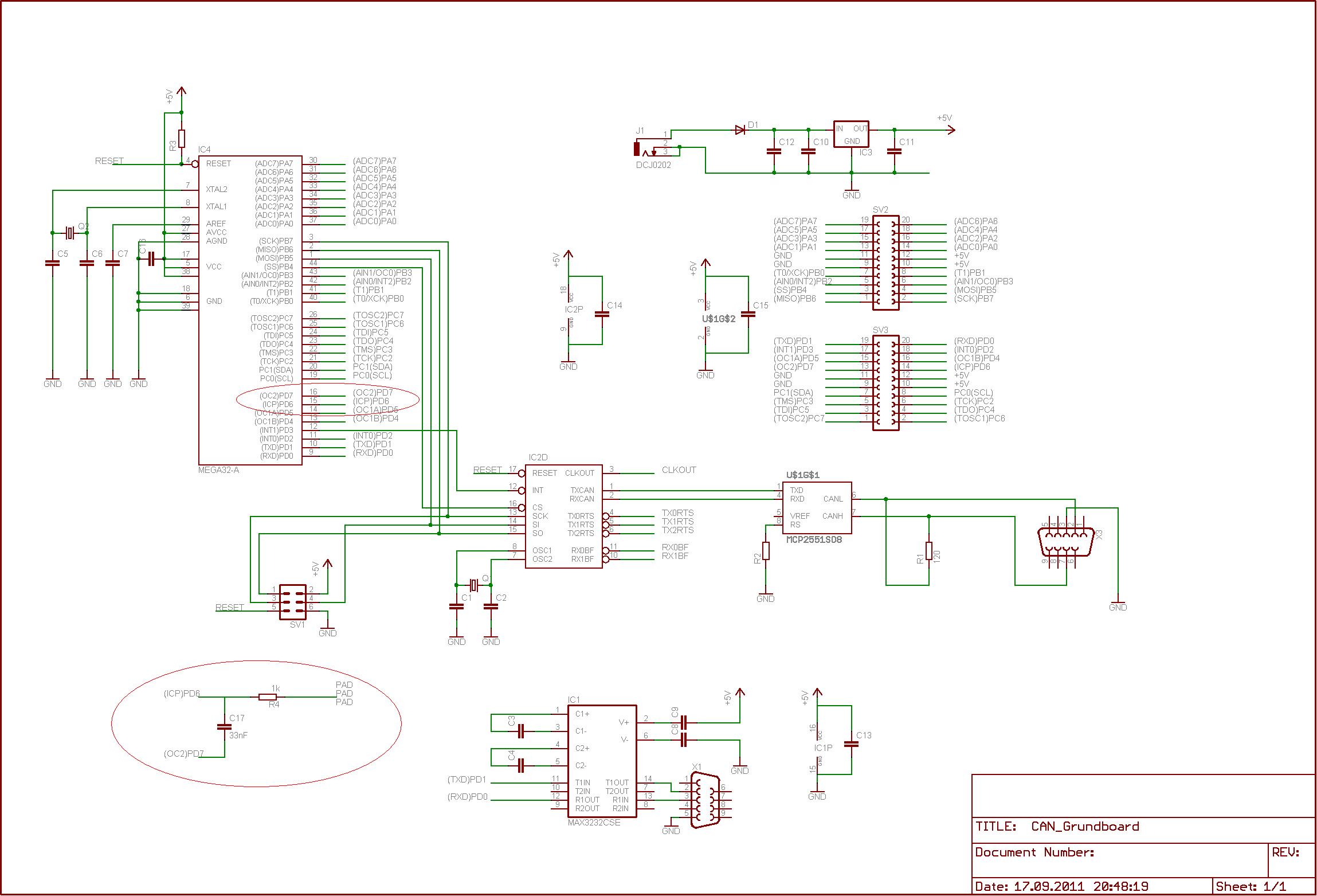

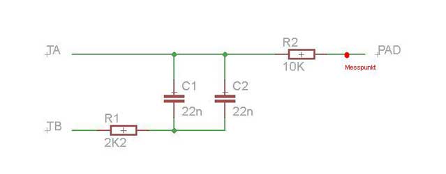

ich hab das ganze mal aufgebaut und mit dem code von  Andreas Auer
versucht. Das hat nicht funktioniert, nach einigen messungen und kleinen
anpassungen wurd es schon besser.
Mein problem ist ich bekomme nur einen unterschied von 1 bei berührung.
Mein erster aufbau war mit bedrahtetetn bauelementen, um das
auszuschliesen habe ich jetz das ganze in smd aufgebaut, was leider
keine verbesserung brachte.
Wenn ich den code ohne abruchbedingung (code zeile 111 sieht dann so aus
}while(i<510); ), laufen lasse und mir das ganze am osziloskop ansehe
ändert sich die Kurve bei berührung nur sehr gering.
noch kurtz zum aufbau:
- µC: Atmega8
- Touch fläche: ca. 15x15 mm mit tesa abgeklebt.
- Die messungen in den bildern habe ich zwischen GND und dem im
Schematic eingezeichnetetn messpunkt gemacht.
- Auf dem Osziloskop ist die untere kurve PB1 und kurzz nach der
steigenden flanke wird TA ausgewertet.
Nun meine frage hat jemand eine idee an was das liegen könnte?
Danke im voraus.
mfg
kr2

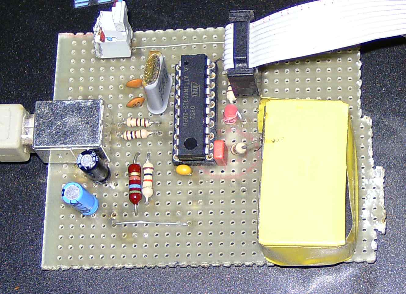

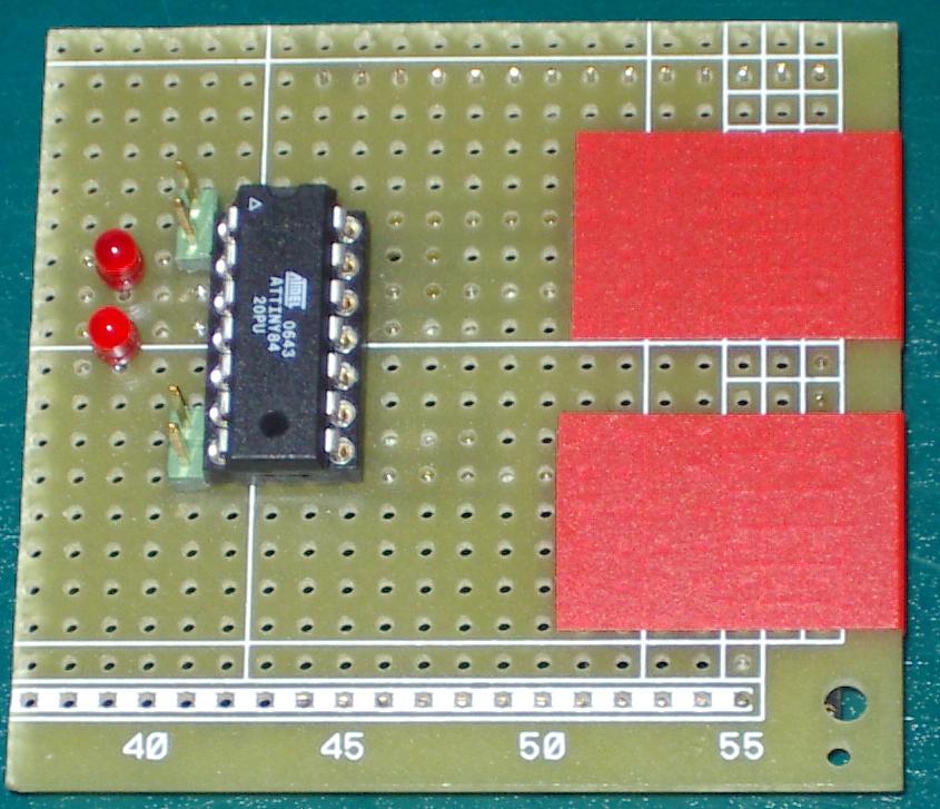

Hier mal meine Testschaltung.
Software:
Beitrag "Re: qtouch - sekt oder selters"
Dimensionierung, Ergebnisse:
Berührt wird auf der Oberseite (rotes Klebeband), d.h. durch die Platine
hindurch.
Peter
von Knut B. (Firma: TravelRec.) (travelrec) Benutzerseite
Ich finde die Peaks ziemlich breit, mehr als 200ns sollten sie nicht
sein, sonst ist der Speicherkondensator zu schnell voll. Deshalb ergibt
sich eine relative Unempfindlichkeit. Du brauchst mindestens 256 Pulse
(8-Bit) Auflösung, bis der Kondensator so weit geladen ist, daß der Pin
kippt. Die Pausen zwischen den Peaks ist auch recht lang, so daß sich
eine unnötig lange Meßzeit ergibt.
von Peter D. (peda)
Ob das Timing kritisch ist, kann man überprüfen, indem man den CPU-Takt
halbiert (CLKPR entsprechend setzen).
Die Zählwerte dürfen sich nur wenig ändern.
Peter

von Martin J. (bluematrix) Benutzerseite

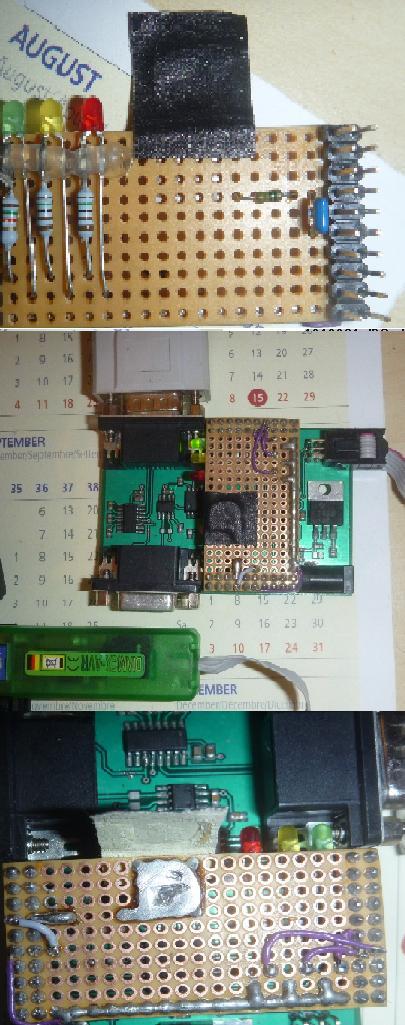

ich hab das ganze grade mal schnell aufgebaut.
ein kurzes video findet man auf Youtube:
http://www.youtube.com/watch?v=z3nLNGeyadU
Aufbau:
- Schaltung auf der Rückseite von einer Lochrasterplatine
- Vorderseite Tastenlayout mit Papier beklebt
PORTx   -----------+--------|______|---------|    | Touchpad 4x4
Lötraster
                   |        R = 1Kohm        |____|
                 -----  C = 33nF
PORTy   -----------+

Funktioniert super!!
Es funktioniert auch, wenn ich zwischen den Tasten und meinem Finger
noch eine 3mm Plexiglasscheibe lege.
Die Scheibe sollte dafür mit auf die Lochrasterplatine geklebt sein -->
also kein Luftspalt, wegen Ladungsausbreitung
Eine genaue Beschreibeung folgt dann auch noch bald.
martin
noch'n Bild :-)

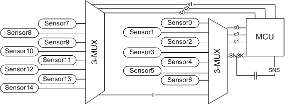

Ich habe die application notes und design guides von Quantum gelesen und
habe nicht herausgefunden, ob man ohne weiteres auch multiplexer
verwenden kann. Hat hier jemand erfahrungen gemacht?
Es geht mir vor allem darum auf einem grösseren Board Leiterbahnen
einzusparen. Das PCB ist sehr lange, aber schmal und es sollten doch
etwa 15 Tasten realisiert werden :-). Was passiert wohl mit dem Signal
wenn ich 2 Mux hintereinander schalte, aber immer mit denselben Pins
auslese?
Ich habe noch ein Symbolbild angehängt, MCU wäre ganz rechts auf dem
PCB, der letzte Sensor ganz links. Die mux steuerleitungen könnten
eventuell auch mit einem Schieberegister betrieben werden.
Grüsse

Übrigens, das Schöne an der Methode ist, die Umladungsschleife kann
jederzeit für (relativ kurze Zeit) unterbrochen werden (durch
Interrupts), ohne dass sich etwas ändert (da die Ladung ja erhalten
bleibt, abgesehen von Leckströmen - deshalb ist die Zeit trotzdem kurz
zu halten).
Ich habe mit dem usb-Stack von obdev auf einem attiny2313 eine simple
usb-"Tastatur" (mit nur einer Taste) mit dem qtouch-Prinzip gebaut, es
funktioniert einwandfrei, obwohl die Messroutine jederzeit vom
einkommenden usb-Poll unterbrochen werden kann.
Gruß,
droelf

Anbei die Software sowie ein Bild des Aufbaus. Die Software besteht
hauptsächlich aus dem 1-Key-Keyboard mit dem VUSB-Stack von hier:
http://blog.flipwork.nl/?x=entry:entry081009-142605
Informationen zur Beschaltung finden sich in der main.c im zip.
Ich verwende einen ATTiny2313 mit 16MHz, mit 3,3V, die ich aus USB und
einem Festspannungsregler (ist auf der Rückseite der Platine, deshalb
nicht sichtbar) gewinne.
Ebenso auf dem Bild ist die serielle Debugschnittstelle zu sehen. Erste
Versuche den AVR direkt mit 5V zu betreiben (und Z-Dioden an den
USB-Pins) lieferten recht verrauschte Messwerte, mit dem Spannungsregler
geht das wesentlich besser.
Die Sensorplatte ist einfach ein ca. 1,5cmx3cm großes Metallplättchen,
welches auf einem Stück Plastik in ca. 1,5cm Höhe über der Platine
angebracht ist.
Die Firmware ist sehr schnell zusammengehackt und nicht sonderlich
schön, zumal ist der Tiny mit dem USB-Stack schon ziemlich voll, aktuell
haben nur noch 2 Bytes Platz im Flash.
Im Unterschied zu anderen Beispielen verwende ich den eingebauten
Komparator, um die Aufladeschwelle zu erkennen (habe aber keine Versuche
gemacht, ob das was bringt ggü. normalem Portpin). Die
Signalverarbeitung der Rohdaten sieht folgendermaßen aus:
- Vergleich, ob der gemessene Rohwert unter Vergleichswert minus
Threshold liegt (der Threshold ist über das "#define th 5" einstellbar).
- die Ausgabe dieses Vergleichs geht in ein 8-Bit Schieberegister, d.h.
es werden immer die letzten 8 Messungen berücksichtigt.
- Nur wenn dieses SR mehr als "#define filtth 6" Nullen bzw. Einsen
enthält wird abhängig vom aktuellen Zustand in einer fsm in den anderen
übergegangen.
Damit erreiche ich eine sehr stabile Auswertung ohne Fehlauslösungen,
schon bei knapp unter 1cm Entfernung eines Fingers zur Sensorplatte.
Solange die Taste "gedrückt" wird, wird einfach eine gedrückte
Space-Taste ausgegeben.
Was noch fehlt, ist u.A. eine ständige Nachkalibrierung, bisland wird
nur einmal beim Start der Schnitt von 8 Messungen genommen als
Vergleichswert. Leider ist jedoch wiegesagt der Platz sehr beschränkt,
ich habe bereits die Vendor- und Device-Strings auf nur je 2 Zeichen
gekürzt, um mehr Platz zu haben ;-).
Gruß,
droelf
Nachtrag: Es werden alle nicht benötigten Pins auf Ausgang und 0
geschaltet, ich hatte mit dem seriellen Kabel angesteckt, aber uart-tx
nicht an (das tx-Pin also auf Eingang) eine Verschlechterung der
Empfindlichkeit festgestellt.
Außerdem habe ich noch auf der Lochrasterplatte die Lötinseln rund um
die beiden benötigten Pins, den Kondensator und den Widerstand zur
Sensorfläche weggekratzt, um eben möglichst wenige zusätzliche
Kapazitäten an der Sensorplatte zu haben.

Entschuldigt bitte, wenn ich diesen Thread noch einmal raus krame, aber
ich komme nur zu sehr unbefriedigenden Ergebnissen. Ich bin in C nicht
so fit, wie ich es gern wäre, aber ich glaube eigentlich alles korrekt
umgesetzt zu haben:
void GetCap(void) {
  wdt_reset();
  sens = MAX_CYCLE;
  uint8_t a, b;
  ATOMIC_BLOCK(ATOMIC_FORCEON)
    a = DDRB  & ~(_BV(B_SENS) | _BV(B_VGND));  // contains DDRB with all unused bits
    b = PORTB & ~(_BV(B_SENS) | _BV(B_VGND));  // contains PORTB with all unused bits
    do
      DDRB  = a;                // both inputs floating
      PORTB = b | _BV(B_SENS);        // prepare charging
      DDRB  = a | _BV(B_SENS);        // charge sens
      DDRB  = a;                // weak high
      PORTB = b;                // floating
      DDRB  = a | _BV(B_VGND);        // transfer load
22
      if( --sens == 0 )            // failed
23
        break;
24
25
    while( bit_is_clear(PINB, B_SENS) );    // complete
26
    DDRB = a | _BV(B_SENS);            // discharge
27
28
Ich bekomme auch eine Reaktion, aber die Ergebnisse schwanken mehr, als
ich erwarten würde. Ich habe einmal eine Grafik angehängt, die die
Messwerte darstellt. Sowohl die Idle, als auf die Touch-Phase sind sehr
unruhig; kann man auswerten, aber das soll doch so nicht aussehen, oder
Ich bin für jeden Gedanken und jede Anregung dankbar :)
Vielen Dank, Stefan
von Stefan (Gast)
wirklich keine, der mal qualifiziert drüber schauen kann ?
von Andreas A. (Firma: Embedded Microtec) (andi) Flattr this
Also ich weiß nicht genau wie das bei mir aussieht. Ich kann mal
schauen, dass ich mir auch diese Werte ausgeben lasse und dann kann ich
mehr dazu sagen, ob das bei dir normal ist oder nicht!
Vom Programm her könnte ich jetzt nichts besonderes feststellen!
mfg
Andreas
von Peter D. (peda)
Es könnte helfen, wenn Du das Programm compilierbar postest.
Also mit allen nötigen Variablen, Defines und Includes und als Anhang.
Und der Schaltplan wäre auch nicht zu verachten.
Peter

hab mich nun auch mal an deisem Thema versucht.
Leider bis jetzt mit mäsigen Erfolg.
Ich verwernde einen ATmega32 den PinD6 und PinD7, sowie einen 1k
Widerstand, und einen 33nF Kondensator.
Das Programm habe ich mit Hilfe von Codevision geschrieben.
Den Zähler "i" gebe ich über RS232 aus.
Die Schaltung wird über den ISP-USP-Programmer mit 5V versorgt.
Anbei findet ihr einige Bilder vom Aufbau, Schaltplan und den gesamten
Code.
Leider bekomme ich immer "0" als Rückmeldung.
Woran könnte denn der Fehler liegen?
Danke für die Infos.
mfg Stefan
Du läßt immer den Pullup eingeschaltet, da kann das nichts werden.
Schau Dir mal meinen Code an:
Peter
von Hanstuff (Gast)
Bei der Abfrage:
for(i=0; i<65535 && !(PORTD & (1<<PD6)); i++)
Probier mal PIND anstelle von PORTD.
Das Register PIN dient der Abfrage, wenn du PORT  [&] verknüpfst,
schreibst du den Wert raus und deine Ladung wird Möglicher weise wieder
entladen.
mfg

von Bernhard M. (boregard)
Domsk schrieb:
> Hab also den nächst größeren genommen. Einen 4,7uF + 4,8 Ohm Widerstand.
Das ist ein verspäteter Aprilscherz, oder?
Im QTouch Bild oben im thread stehen als Beispielswerte 22nF und 1KOhm.
Jetzt rechne mal aus, wieviele Dekaden Du da weg von bist....
Wenn Du den ganzen thread mal durchliest, wirst Du sehen, daß es eher am
Kondensator liegt, der so zwischen 10nF und 33nF sein sollte.

von Tim  . (cpldcpu)
ich habe mich, mit Hilfe dieses exzellenten Threads, auch an die
Implementation der Ladungspumpentechnik mit einem externen Kondensator
gemacht. Der Ansatz funktioniert eigentlich recht gut, unpraktisch ist
nur die starke Prozessorbelastung.
Auf halben Wege bin ich über diese App-Note von Atmel zu einem noch
interessanteren Ansatz gestoßen (QtouchADC):
http://www.atmel.com/Images/doc8497.pdf
Im Gegensatz zum Ansatz aus dem Thread, wird die Ladung aus dem Touchpad
nicht in einen externen Kondensator sondern in den internen Sample&Hold
Kondensator des AD-Wandlers umgeladen. Die Spannung am S&H Kondensator
kann dann über den ADC direkt ausgewertet werden. Danach wird der S&H
Kondensator aufgeladen und über das Touchpad entladen. Die Ergebnisse
beider Messungen werden kombiniert.
Die Vorteile sind offensichtlich: Nur ein externes Bauteil, schneller,
Interruptfähig.
Da ich die Library nicht nutzen kann/will, habe ich auch diese Methode
nachgekocht. Soweit funktioniert es recht gut. Der Code unten setzt
folgende Schritte um:
1)  Pad über Pin1 auf 0V Entladen
    S&H Kondensator über Pin0 auf 5V Laden (AREF)
2)  S&H Kondesator mit Pin1 ADC Verbinden
    ADC Auslesen
3)  Pad über Pin1 auf 5V Laden
    S&H Kondensator über Pin0 auf 0V Entladen.
4)  S&H Kondesator mit Pin1 ADC Verbinden
    ADC Auslesen
5)  Ergebnisse aus 2) und 4) subtrahieren.
Und hier auch die Frage: Um den S&H Kondensator gezielt zu be- und
entladen, schalte ich den ADC über den Multiplexer an einen freien Pin
(Pin0), an den ich über den Ausgangstreiber das gewünschte Potential
anlage. Erstaunlicherweise funktioniert dieese auch ohne einen
ADC-Vorgang auszulösen. Ist dieses irgendwie erklärbar? Außerdem gibt es
eine starke Beeinflussung durch externe Streukapazitäten an Pin0. Gibt
es eine bessere Möglichkeit zur Umsetzung?
