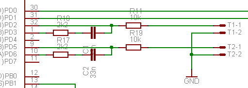

(Firma: TravelRec.) Persönliche Seite #1467349
Doch hier. Wie gesagt, läd Elm-Chan einfach nur die Koppelplatte und
entläd sie wieder. Die Charge-Transfer-Methode von Quantum / ATMEL ist
entschieden empfindlicher, bei mir funktioniert es mit einem 2EUR-großen
Stück Platinenmaterial durch eine 12,5mm Rigipsplatte, 3mm Fliesenkleber
und 8mm Fliese mit noch etwas Luft bis zur Hand. Aber für eine
vollständige und sichere Funktion benötigt man auch noch eine
Driftkompensation über einen relativ langsamen Tiefpass, damit
Temperatur und Luftfeuchtigkeitsunterschiede nicht zum Auslösen der
Touches führen. Insgesamt sind die Routinen etwas anspruchsvoller, aber
kein Hexenwerk. Ich gucke mal, ob ich zumindest die Routinen zur
Burst-Erzeugung finde. Diese müssen dann an das eigene Programm
angepasst werden und die Drifkompensation muß dann noch ´rein.
(Firma: TravelRec.) Persönliche Seite #1467376
Ach hier, hab´s gerade gefunden, die Routine erzeugt zeitversetzt auf 2
Pins die Bursts und trägt Meßwerte mit 10 Bit Auflösung in 2 16-Bit
SRAM-Register. Die Pins sind wie in der QTouch-Appnote mit einem
externen C von 33nF nach Masse, einem Ladewiderstand von 2kOhm und einem
Schutzwiderstand von 10kOhm zur Touchplatte angeschlossen. Die
Auswertung der Werte erledigt das Programm zur Laufzeit. Die Routine
darf nicht durch Interrupts unterbrochen werden. Die Pullups müssen
während der Routine deaktiviert werden.
Touch:

(Firma: TravelRec.) Persönliche Seite #1467646
Ja, hier noch die benötigten Definitionen:
.def  Di0      =r12
.def  Di1      =r13
.def  Di2      =r14
.def  Di3      =r15
.equ  Status      =GPIOR0  ;Flag register
.equ  _NewTouch    =0
.equ  Touch1A      =2    ;PortD
.equ  Touch1B      =3
.equ  Touch2A      =5
.equ  Touch2B      =6
.equ  Touch1L      =$0100
.equ  Touch1H      =$0101
.equ  Touch2L      =$0102
.equ  Touch2H      =$0103
Berichtigung:
>externen C von 33nF nach Masse...
Nein, der Kondensator liegt zwischen beiden Terminalpins!
