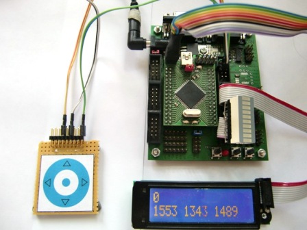

Die beschriebene Methode ermittelt die Berührung nicht über eine
Kapazitätsmessung sondern über eine Charge-Transfer-Messung detektiert.
Es gibt 2 Kondensatoren die als Speicher für Ladungen dienen. den
Kondensator Cs als Speicher und die "Touch" Electrode als Kondensator
gegen Erde.
Am Anfang werden beide entladen, um die Kondensatoren in einen
definierten Zustand zu bringen. Das bedeutet, dass PB1 und PC1 als
Ausgänge und auf LOW geschaltet werden. Etwas warten damit Entladung
auch vollständig erfolgt. Danach werden in einer Schleife folgende Punkt
abgearbeitet:
 1. Der Touch Kondensator wird über PB1 aufgeladen (nur wenige pf).
    Dabei ist der Port PC1 ist als Eingang geschaltet damit in den Cs
    kein Stromfließen kann.
 2. Pin PB1 wird als Eingang konfiguriert und PC1 als Ausgang mit 0V.
    Jetzt wandert die Ladung aus dem Touch Kondensatorin Cs (welcher
    viel grösser ist und sich nur gering auflädt)
 3. Wenn die Spannung am Cs ausreicht um vom AVR als 1 gelesenzu werden,
    wird die Schleife beendet und durch geführte Schleifenanzahl
    ausgeben. Der Zählerstand ist ein Maß für die benötigten Ladezyklen.
    Wenn nicht beginnt die Schleife von vorne.
Der Endstand des Zählers verändert sich, wenn mann mit dem Finger den
Touchsensor berührt.
So zusagen wird durch den kleineren Touch-Kondensator schrittweise der
große Kondensator Cs aufgeladen. Die Anzahl der benötigten Ladezyklen
hängt von der "Größe" des Touch Kondensator ab. Und die wiederum von
dessen Umgebung (Finger).
Stand der Dinge

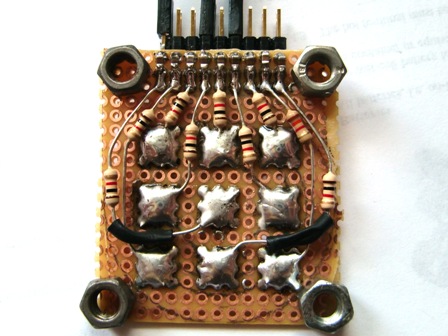

 - Aufbau Widerstand 1kOhm und Kondensator 33nF
 - Messmethode funktioniert bestens
 - Messungen sind zuverlässig
 - autokallibrierung funktioniert
-> testprogramm mit Bargraph siehe Anhang.
Das alles gibt es auch nochmal zusammengefasst hier:
http://www.jtronics.de/elektronik-avr/kapazitives-touch-pad.html
Ein Demonstrationsvideo gibt es auf Youtube:
http://www.youtube.com/watch?v=z3nLNGeyadU
noch zu tun

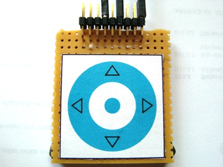

 - Auswertung Scrollrad
 - Auswertung Fader / Slider
 - günstiges Touch Layout mit Target oder Eagel erzeugen
Vielleicht wird im Lauf der Zeit eine gute Bibliothek daraus ;-)
Grüße Martin

Martin J. schrieb:
> hat keiner eine Idee wie man solch ein Scrollrad, bestehend aus 9
> Touchfelden auswerten könnte?
Du brauchst zum Scrollen ja nur den äußeren Ring mit 8 Tasten auswerten.
Ich würde folgendes versuchen:
Sobald eine Taste vom Scroll-Ring durch Annäherung aktiviert wird:
 -> Taste merken
Dann eine Scheife:
  repeat
    Wenn rechte Taste von der zuletzt aktiven gedrückt
      -> Scroll-Zähler erhöhen
      -> neue Taste merken
    Wenn linke Taste von der zuletzt aktiven gedrückt
      -> Scroll-Zähler erniedrigen
    Wenn andere Taste als die nächste Taste rechts / links
      -> Abbruch der Schleife (Bedienfehler, Fehlerkennung)
  until "alle Ringtasten inaktiv"
Man kann das ganze noch weiter ausbauen bzw- verfeinern, da man durch
die Zählerstände der einzelnen Tasten sicherlich auch Zwischenpositionen
des Fingers erkennen kann.
Dass wäre dann eine Erweiterung, nachdem man die erste Version
hinbekommen hat.
