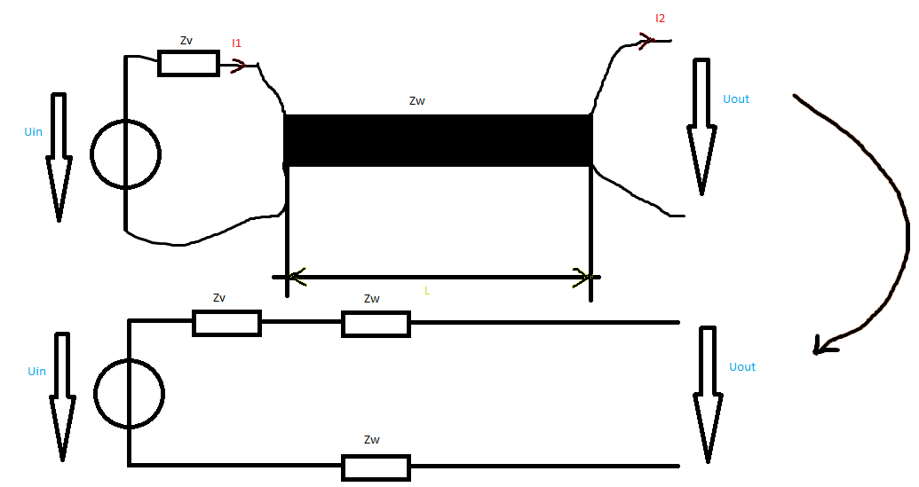

ich habe mich schon seit geraumer Zeit gefragt wie ich so eine lange
Leitung mit dem Wellenwiderstand Zw in eine ersatzschaltung bringe. Ich
habe einen Versuch gewagt, bin mir aber nicht sicher. Es müsste ja mit
meinem Modell gelten I1 = I2, jedoch denke ich nicht dass das so stimmt.
Könnte mir jemand erklären wie man so etwas richtig in eine
Ersatzschaltung bringt?

Gast #3336950
Die einzige Ersatzschaltung für eine Leitung die mir einfällt währen
sehr viele bis unendlich viele LC-glieder (wahlweise noch mit Serien
oder Parallelwiderstand um die Verluste zu modelieren).

Die Aufgabe war es eigentlich eine Ersatzspannungsquelle zu berechnen.
Dafür waren gegeben alle Ströme und Spannungen nur ich weiß halt nicht
wie ich Die ESB mache

Flash Gordon schrieb:
> Fuer DC ? Weglassen.
Nein für Wechselspannung. Also am Eingang liegt eine sinusförmige
Wechselspannung an:
und gesucht ist eben die Thevenin Impedanz und die
Ersatzquellenspannung.
Aber wie soll ich das anstellen?
