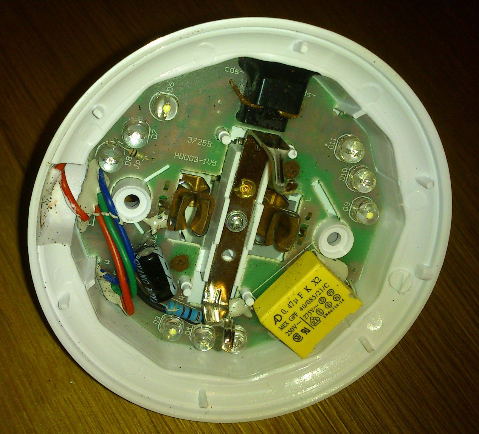

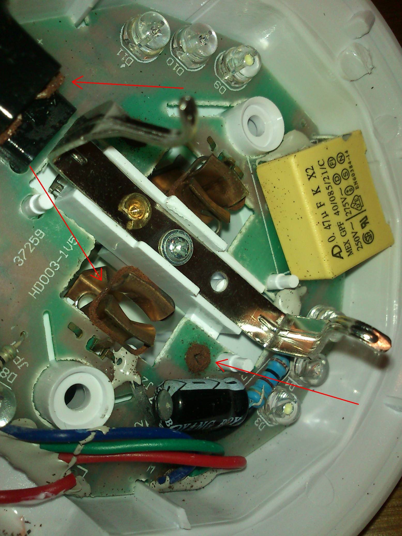

Heute ein LED-Nachtlicht gekauft. Man beachte die roten Pfeile im
letzten Bild, die auf den Rost zeigen.
Das Teil hat einen Dämmerungsschalter, aber braucht 0,5 Watt, egal ob es
ein oder aus ist.
Auf der Verpackung sind natürlich GS und TÜV Abzeichen, neben einem
Hinweis auf die dreijährigen Garantie abgedruckt.
Mehr kann man für 5€ wohl nicht erwarten.

> Ja das Teil hat ordentlich Rost angesetzt. Mit Wattestäbchen und
> "Kontakt 60" bekommst du die SchuKo Buchsen wieder blank.
Die Schukobuchsen sind Blank und wahrscheinlich aus Kupfer, nur dort wo
Pfeile sind, ist auch Rost.

Der Widerstand, der da halb unter dem Schutzleiterkontakt steckt ist
hoffentlich auch dort mit dem Schutzleiter verbunden...nein, eher nicht,
macht keine Sinn in so einer Anwendung. Auf jeden Fall liegt der im
Biegebereich des Schutzleiterkontakts, so dass dort ein Kurzschluss
abzusehen ist. Der Isolationsabstand ist auf jeden Fall nicht
eingehalten.
Chinaschrott halt.
