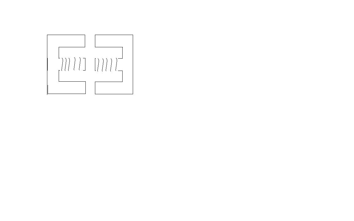

Ich bin auf der Suche nach einem Zusammenhang zwischen der Flussdichte B
und der angelegten Primärspannung U. Aus der bisher gesichteten
Literatur bin ich leider nicht schlauer geworden.
Ausgangssituation:
Trafo mit Luftspalt (siehe angehängte Datei)
Gerne nehme ich auch Literaturhinweise entgegen.
Viele Grüße
Ein Kern hat keine Sättigungsspannung, nur eine Sättigungsflußdichte.
Das Gesamtgebilde Spule mit Kern hat einen Sättigungsstrom.
Oder, bezogen auf Wechselspannung, ein maximal zulässiges Spannungs-Zeit
Interal.
Siehe Transformatoren und Spulen.
