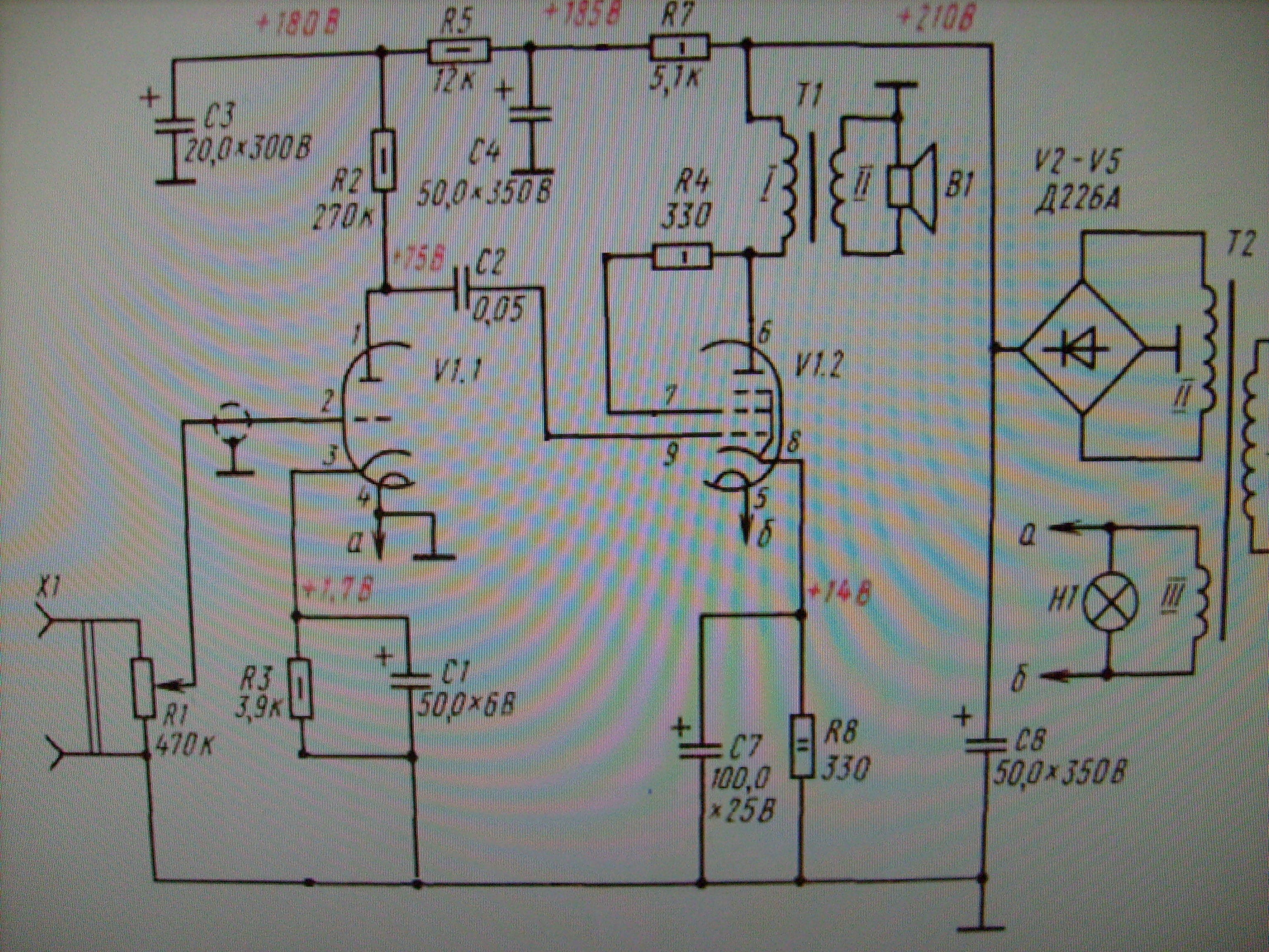

Was haltet ihr von der Verstärker Schaltung? Soll für Audio zecke sein. Hier nur ein Mono Block werde 2 davon verwenden.

Sieht aus wie mit einer ECL82 oder ECL86. Sollen manchmal sehr schwingfreudig sein. Probiere es aus.
Der Widerstand zwischen g1 der Endpentode und Masse fehlt. Für mehr müsstest Du den Typ der Röhre verraten.

Bei Jogi gibt es noch mehr Beispiele dazu. http://www.jogis-roehrenbude.de/Verstaerker/ECL86.htm http://www.jogis-roehrenbude.de/Leserbriefe/Stefan-Gloeden-ECL86-Amp/The_Small.htm Hauptsache dein Aufbau sieht fein aus.

Einen Dauernd von Gleichstrom durchflossenen Ausgangstrafo T1 finde ich uncool.

Stereo Verstärker,2 X 2 W. Röhre 2 X 6F5P (ECL85) triode-pentode ,zwei röhren in einem balon

Stefan Anderson schrieb: > Röhre 2 X 6F5P Das Netz ist voll von brauchbar dokumentierten Projekten mit 6F5P/ECL85 in Trioden-Eintakt-Schaltung ohne Gegenkopplung, davon würde ich eins aussuchen und genau nachbauen. Die Russenschaltung oben wird etwas brummen, zwischen C8 und T1 darf deshalb nochmal ein RC-Siebglied (oder besser LC) spendiert werden. Ansonsten hängt alles an einem passenden T1.
